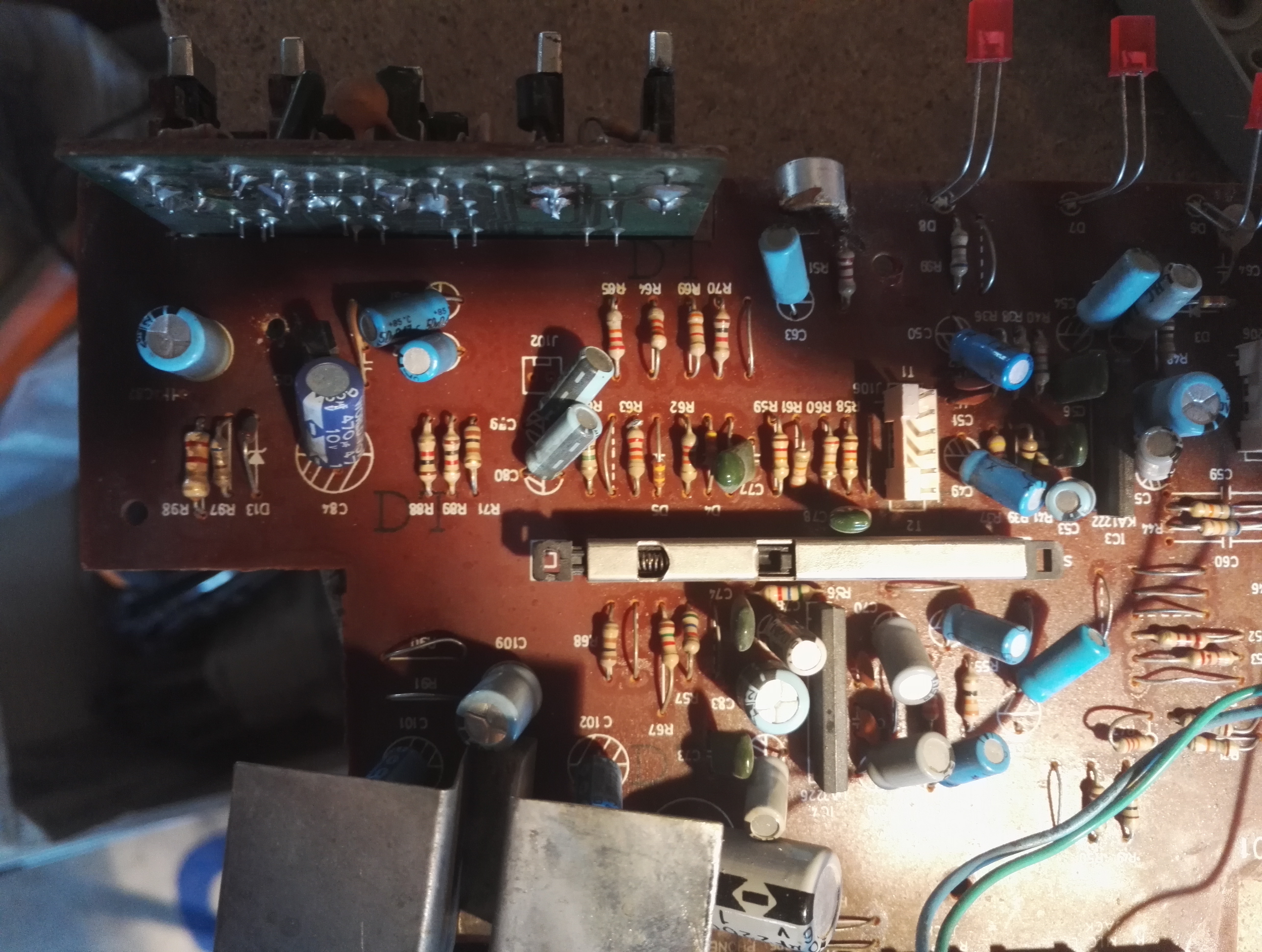

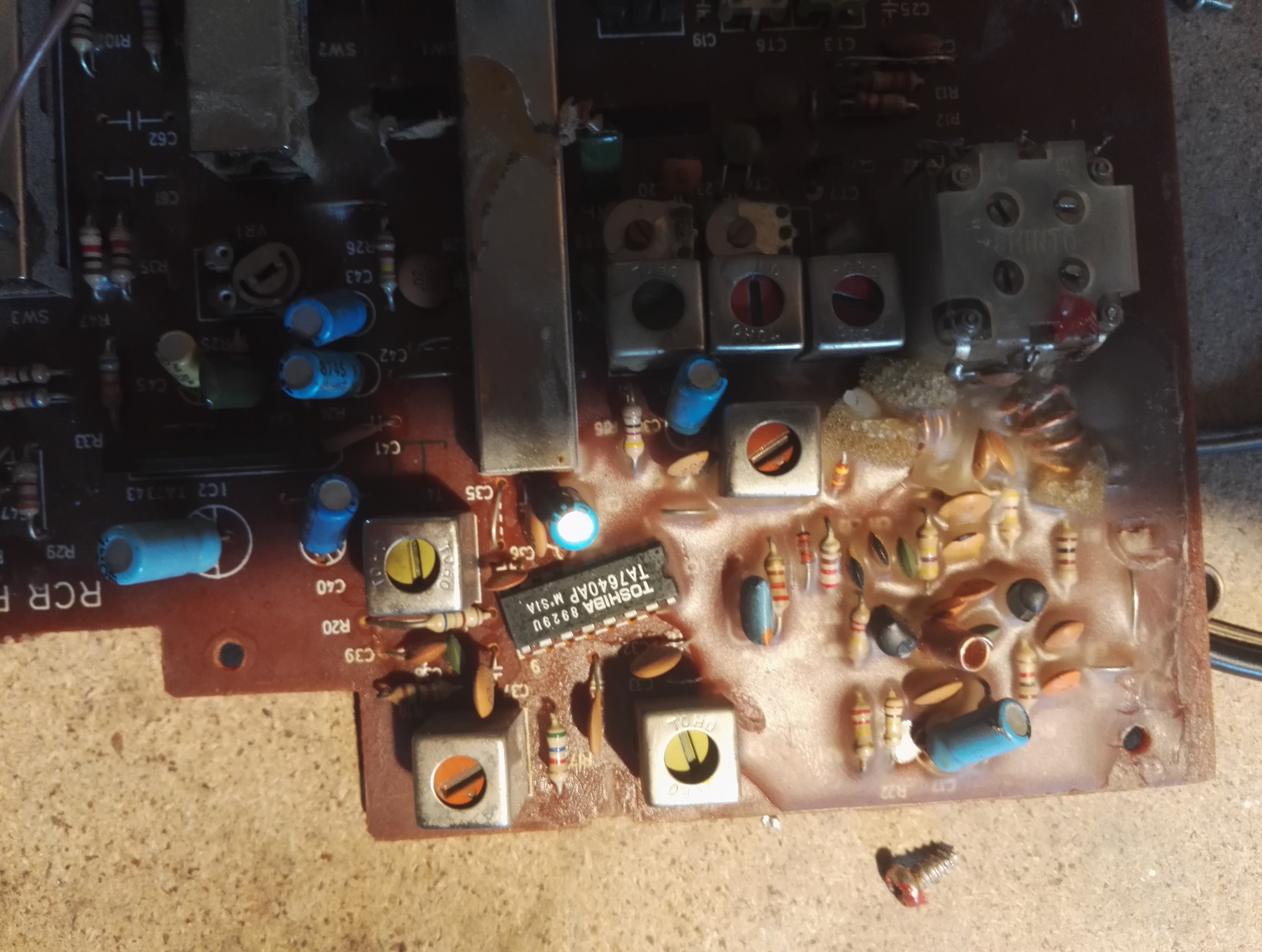

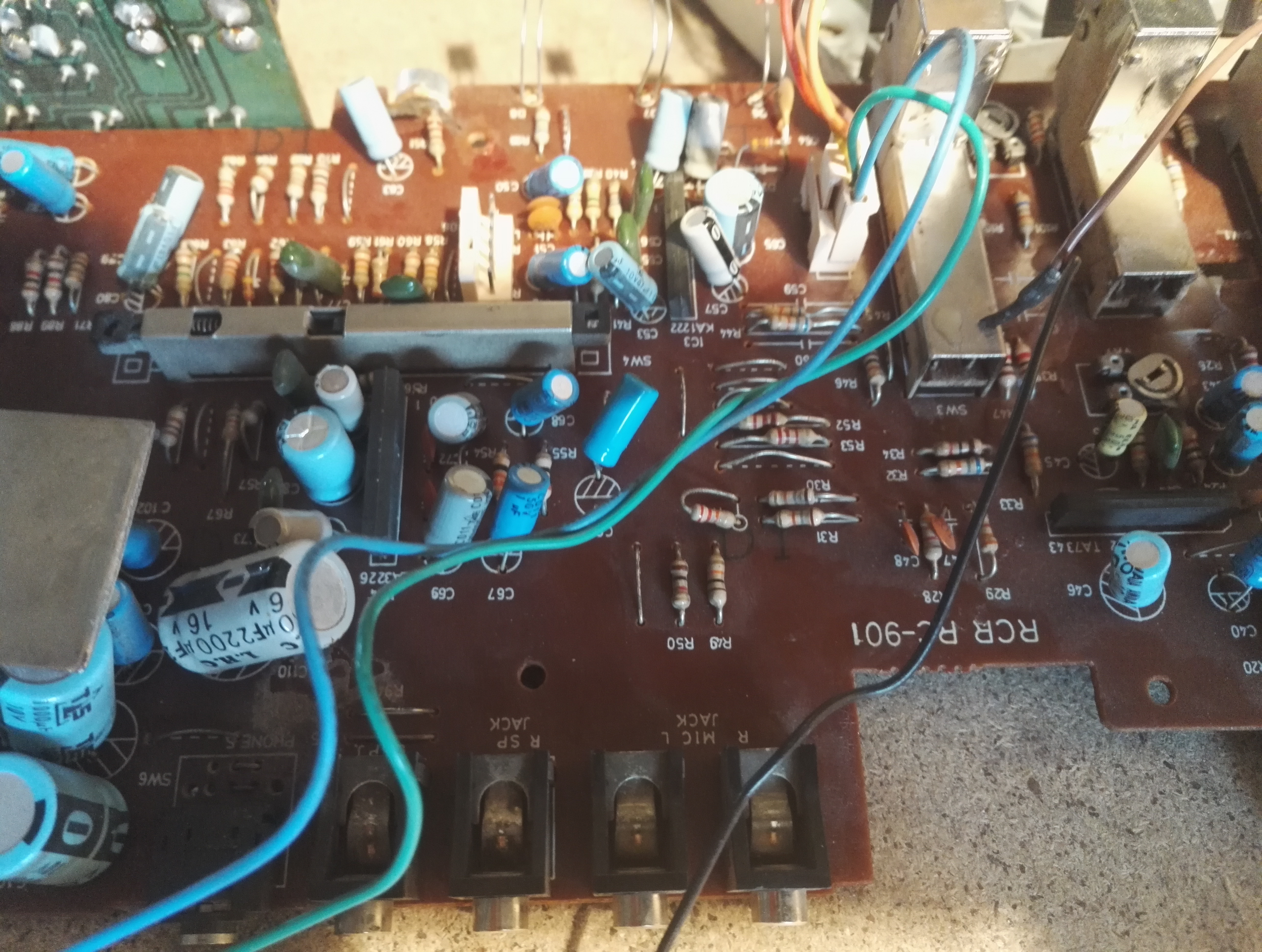

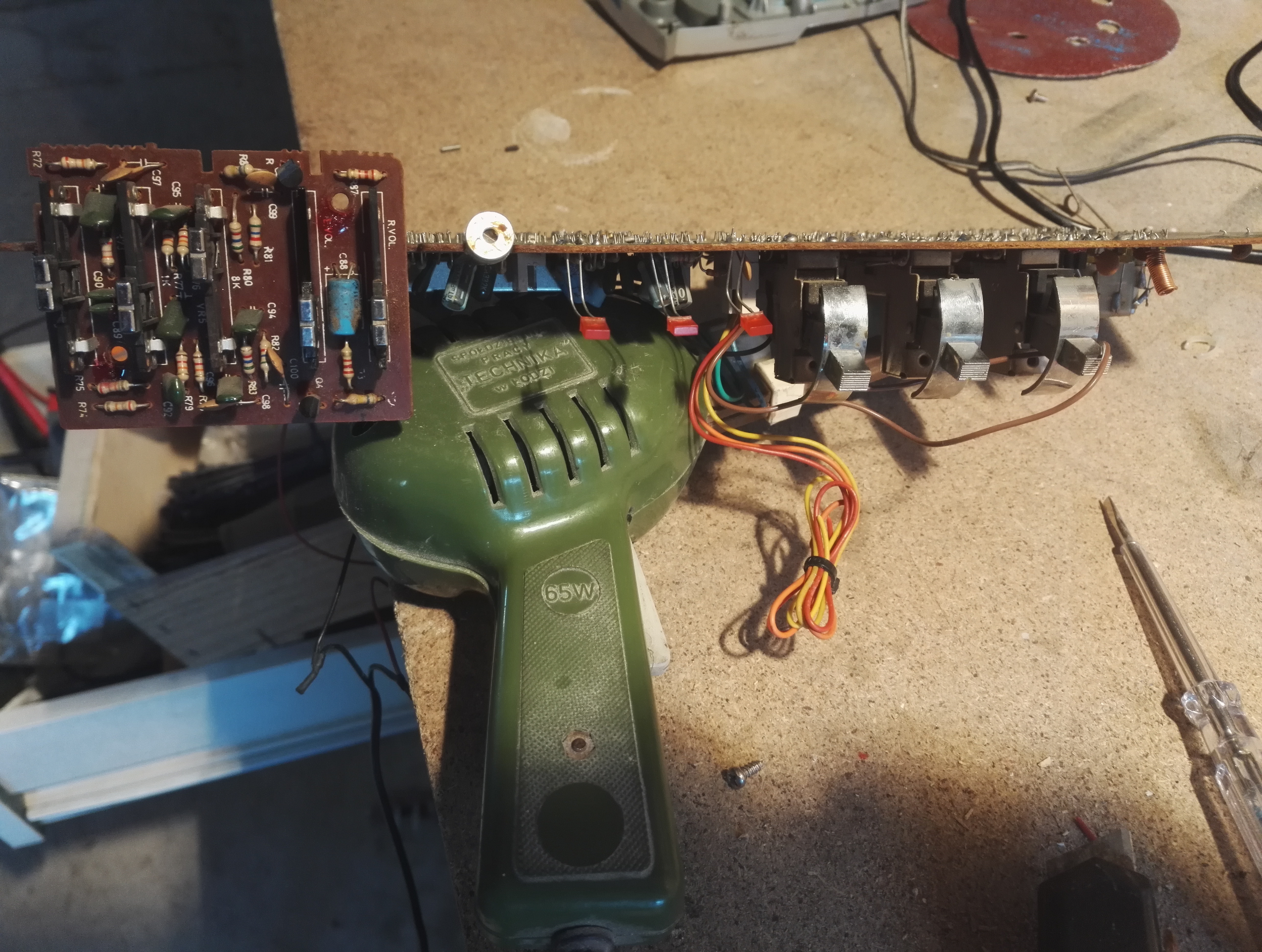

    Witam , chciał bym podłaczyc mini jack do starego magnetofonu. Narazie udało missie puscic dzwiek przez przewody od głowicy ale jakosc dzwieku jest tragiczna... basy strasznie przesterowane. moge wlutowac sie w przedwzmacniacz?? problem w tym ,ze nie moge go znalesc . pomoże ktos? Podłączenie aux do starego magnetofonu Podłączenie aux do starego magnetofonu Podłączenie aux do starego magnetofonu Podłączenie aux do starego magnetofonu

    Szukaj wejścia na płytce z potencjometrami. Przewód sygnałowy podłącz przez kondensator, przewód masowy na tej samej płytce do masy potencjometrów.
