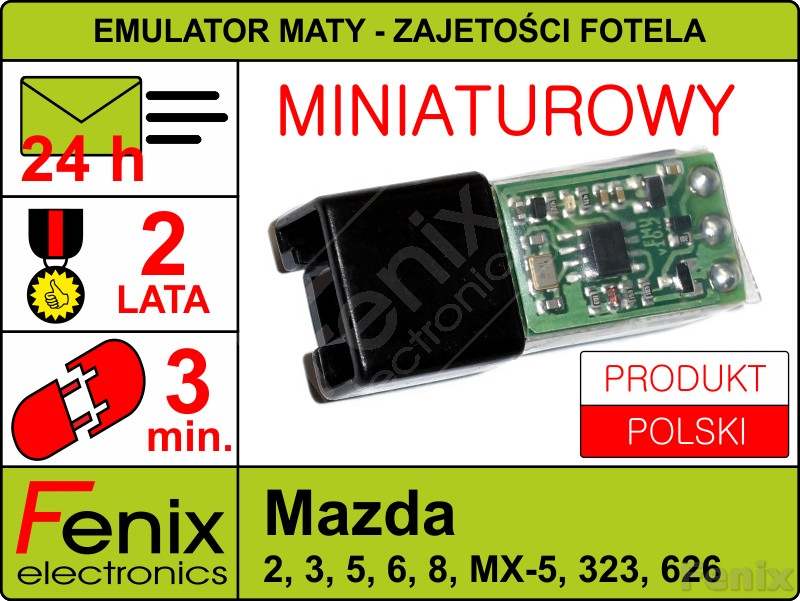

    chodzi o Mazdę 6, mam problem tego kalibru, że jak jadę z pasażerem (dokładnie pasażerką) to wariuje mi sensor zajętości fotela. Pod radiem jest kontrolka informująca o wyłączeniu poduszki pasażera i jak czasami jak jadę z kimś to potrafi mi się zaświecić i tak przez dłuższy czas, aż później zgaśnie, ale w czasie trasy owe zjawisko się powtarza. Stwierdziłem, że taka wyłączająca się poducha w czasie jazdy jest niebezpieczna, więc zakupiłem mikro emulator, taki:
    Mazda 6 - Emulator maty pasażera - brak odpowiedniej wtyczki do podłączenia
    tylko problem jest tego pokroju, że nie mam gdzie tego wpiąć... Z przodu fotela nie mam takiego wtyku:

    ale w jakim celu mam dokładnie przeskanować SRS? przecież coś musi dawać sygnał że fotel jest zajęty przez pasażera lub fotelik, bo coś włącza i wyłącza poduszkę pasażera.
    Powinno się pod fotelem z przodu wpiąć gdzieś ten emulator, który zakupiłem, ale jedyny kabel, który wchodzi z siedzenia, wychodzi z tyłu a nie z przodu. Nagrałem dokładnie film co znajduje się pod fotelem pasażera:
    https://youtu.be/U5JcFvNEE-Y
    no zobaczcie, że u mnie ta biała wtyczka się trochę różni i są w niej 4 kable, ale co ciekawsze, że jedyny przewód jakby z fotela od tyłu wchodzi do tej zółtawej wtyczki z dwoma przewodami. Pozostałe przewody lecą gdzieś od wtyczki na pas bezpieczeństwa i dwa jakieś są jakby wczepione w prowadnice fotela? Ale z przodu nie widzę złącza do wpięcia emulatora, który powinien dawać sygnał ciągłej zajętości.

    trochę poszukałem no i wydaje mi się, że jedyny przewód który wychodzi z fotela od tyłu z pleców to kabel bocznej poduszki. Reszta przewodów to połączenie od wpięcia pasa bezpieczeństwa i dwa od płóz po których jeździ fotel (nie wiem po co). Natomiast pod fotelem znajduje się coś podobnego do tego (co widać na filmiku, który nakręciłem):
    http://www.ebay.co.uk/itm/2012-Mazda-6-Front-Seat-Occupant-Weight-Sensor-GS3R67SW0A-12K-OEM-/111985554648?hash=item1a12dbf4d8:g:42wAAOSwLpdW8vfP
    przez co nie jest już tak kolorowo, ponieważ znalazłem taki schemat:
    http://nema.club/2014wsm/service%20highlights/books/n6w08/html/id0810b1511400.html
    idąc jego przykładem czujniki łączą się z tym czarnym sensorem (chyba nie przez przewód...) i on daje sygnał o zajętości. A jak wiadomo z tymi sygnałami bezprzewodowymi w 8-letnim aucie już coraz gorzej, dlatego czasami jak siedzi pasażer (dziewczyna, czyli dość lżejszy, ale na pewno więcej niż podawane 42kg), to myśli, że fotelik i wyłącza poduszkę...
    to też tłumaczy, dlaczego nie mogłem znaleźć wtyczki do wpięcia zakupionego emulatora. Pytanie tylko, czy da się jakość odłączyć ten oryginalny sensor, a podłączyć (zalutować?) emulator. Nie chciałbym jeździć autem, gdzie losowo jest wyłączana poduszka pasażerowi.

    Doszedłeś do właściwych wniosków Kolego. W samochodach z EU (do takiego masz emulator) jest zastosowana mata zajętości, a w Twoim aucie a USA jest system WSS. Odpowiedź brzmi NIE, nie da się podłączyć tego emulatora do Twojego samochodu.
