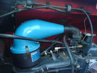

    Znalazłem taki obrazek, może mi ktoś wyjaśnić co to jest i co to daje?

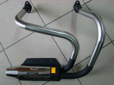

    A co do wydechu to myślałem o czymś takim:
    Remont silnika Fiat 126p oraz usprawnienia.
    Mógłbym zrobić taki wydech sam bo mam stary wydech to od niego mogę rury odciąć i resztę dospawać tylko wie ktoś czy w tym wydechu jest jakiś dławik czy to tylko kawałek rurki ze stożkiem?

    Na pierwszej fotce został wyeliminowany tłumik ssania ( taka mała bańka ) , natomiast to zastosowanie przyspiesza dolot powietrza w stożku do gaźnika . :|

    Co do tłumików niech się wypowie kto inny . :|

    Jaki filtr zastosować przy takim stożku bo on przecież jest u podstawy taki jak cała puszka z filtrem?
    I wydaje mi się że jak w tłumiku nie ma dławików to silnik lepiej pracuje czy to prawda?
