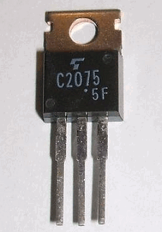

    na wstępie powiem, iz wiem że temat wałkowany dośc długo, ale w dalszym ciągu są problemy z zakupem działającego dopowiednika dla SANYO 2SC2078.
    Moje pytanie brzmi:
    czy ktoś próbował już zastępować w/w tranzystor inną konstrukcją, np: 2SC3298?
    (ewentualnie przerabiać stopień końcowy na mosfet)
    Noty katalogowe:
    2sc2087
    2sc3298
    Dodam, że moje radio to Intek M-760 Plus, a jego schemat znajduje się pod linkiem:
    Intek M-760 Plus
