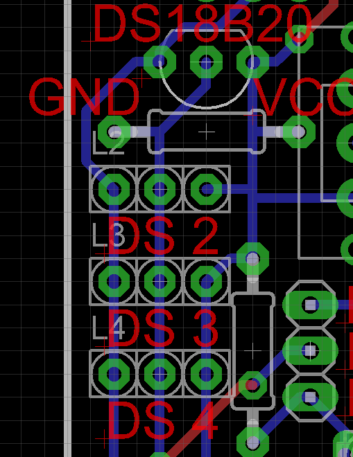

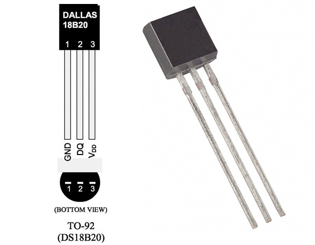

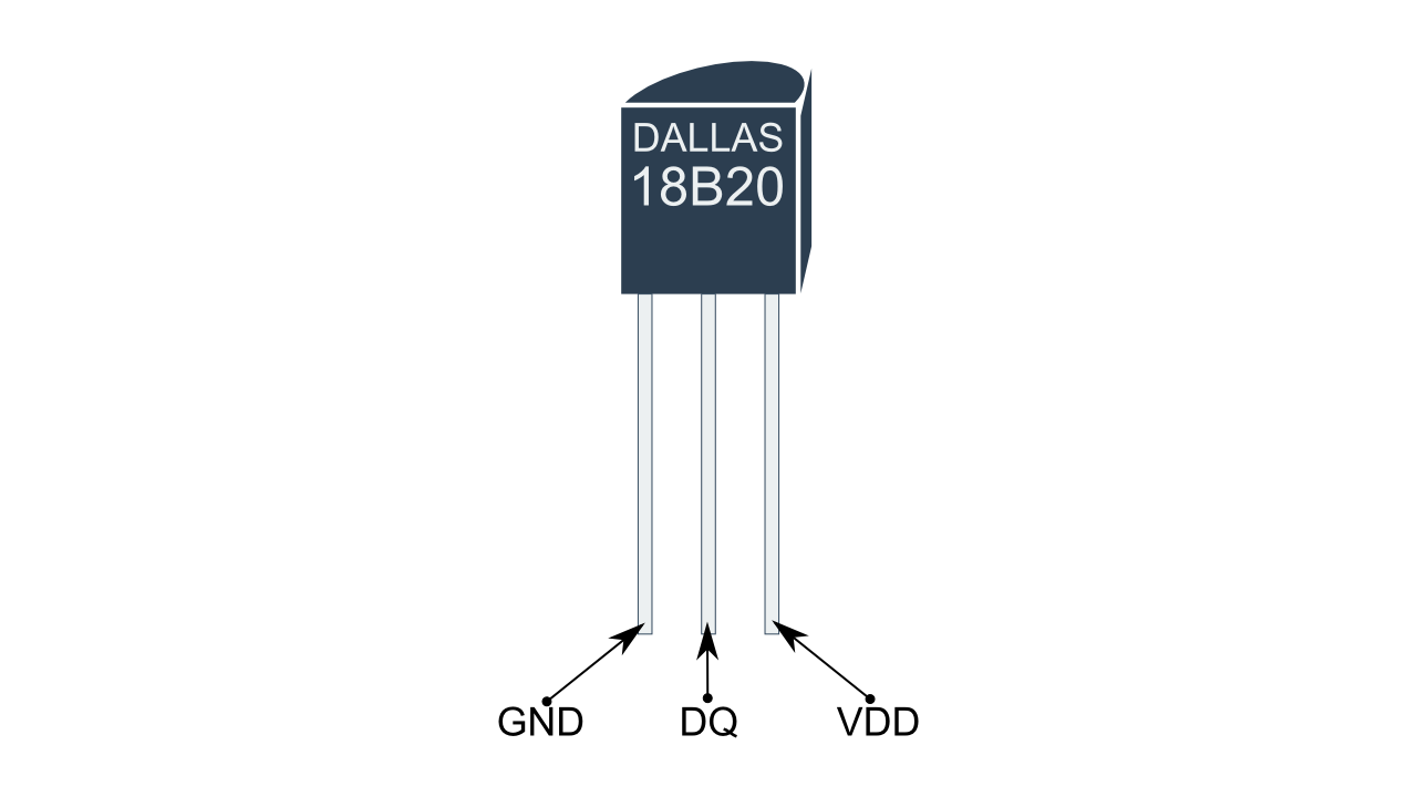

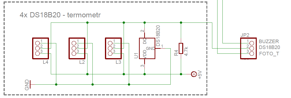

    Zakupiłem nowe DSy. Poszukałem schemat nóżek na googlach i znalazłem 2 opisy które według mnie są przeciwne. Który jest poprawny?
    Płytka testowa - DS18B20 - Dziwne zachowanie DS18B20 Płytka testowa - DS18B20 - Dziwne zachowanie DS18B20
    Na płytce miałem go wlutowanego zgodnie z schematem

    oraz widokiem z EAGLA:
    Gdzie u mnie rozkład pinów zgadza sie z schematem 2 oraz datascheetsem jednak 2 szt zostały spalone. Jak w końcu ma być wlutowany DS?

    Za to na PCB masz zamieniony + z GND patrząc chociażby na rezystor podciągający. Ale to tylko fragment i nie wiem widok z której strony.

    Poza tym pierwsze 2 obrazki niczym się nie różnią.
    Jak to się nie różnią?
    Na tym opisie patrząc z góry ścięcie mamy na dole a brzuszek jest od góry - GND jest po lewej a VCC po prawej stronie.
    Zaś na tym
    jeśli obrócimy go do takiej samej pozycji jak na pierwszym opisie tj ścięcie na dole a brzuszek od góry zmieniają się nam miejscami 1 z 3 i wychodzi że po lewej stonie jest 3 czyli VCC a po prawej jest 1 czyli GND.
    Dlaczego? Skoro rezystor ma być podłączony - DQ do VCC - i tak jest.
    Lewa strona GND Środek DQ prawa strona VCC - rezystor jest wpięty między środkową a prawą stroną nóżką.

    Tak jak masz w dokumentacji... To naprawdę takie trudne zerknąć do oficjalnego datasheet`a???

    Masz odwrotnie zaprojektowana płytkę. Już nic Ci po nim jeśli długo go testowales to pewnie padł ale sprawdź odwrotnie wlutowanego. Na moje masz odwrotnie piny. Ps co Ci zabrania zajrzeć do dokumentacji zamiast szukać jakieś dziwne obrazki z painta? RTFM
