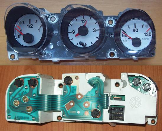

    Posiadam autko seicento sporting 1.1. W obrotomierze i inne duperelki jest wyposażone jednak bardzo brakuje mi wskaźnika temperatury cieczy chłodzącej.
    Znalazłem na portalach wskaźniki z Alfy 156 (w jednym jest temperatura wody, zegarek i paliwo) Tylko pytanie czy gdy dokupię do tego czujnik również od alfy 156 to da radę to podłączyć tak aby wskazania były poprawne?
    Najbardziej zależy mi na wskazaniach temperatury gdyż oryginalny fabryczny to tylko zapalenie się czerwonej kontrolki kiedy jest już za późno.
    Nie chce ledowych montować bo razi to strasznie.
    Zegary są takie(żeby nie było zdjęcie z elektrody):
    Czy wskaźnik temperatury z Alfy 156 zadziała w Seicento Sporting 1.1?
    Z tego co tak na logikę mi się wydaje to powinno być do takiego zegara podłączone zasilanie i czujnik podłączony do cewki od igły i do masy - ale to tylko gdybanie dlatego pytam aby naprowadzić na właściwy tor :)

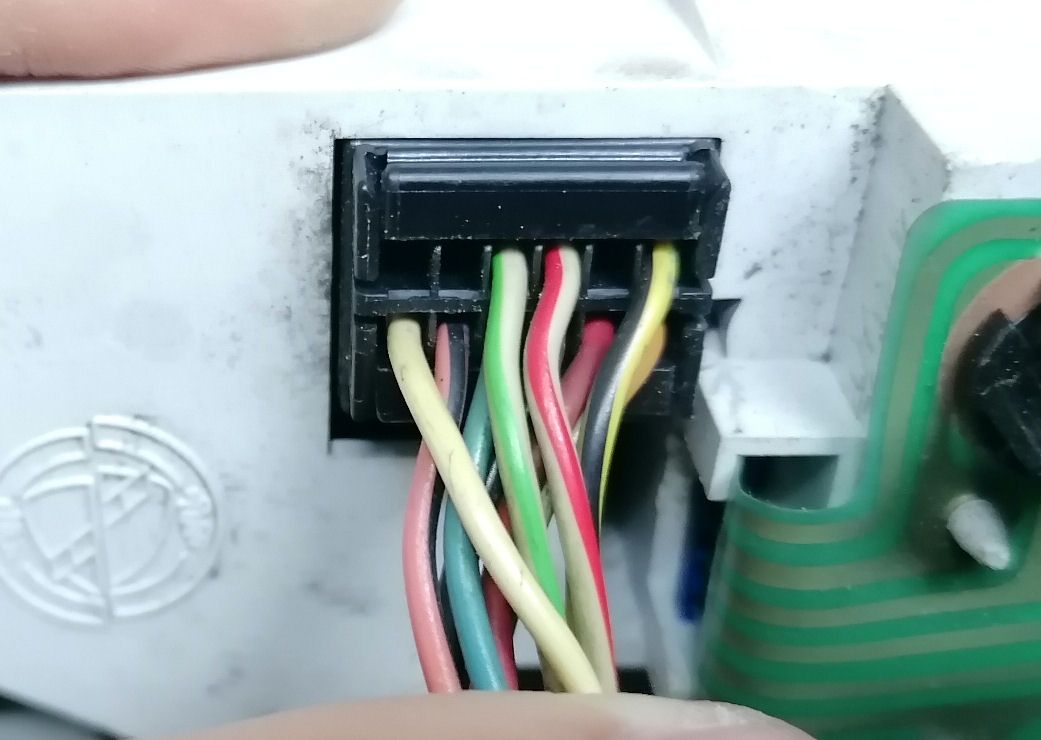

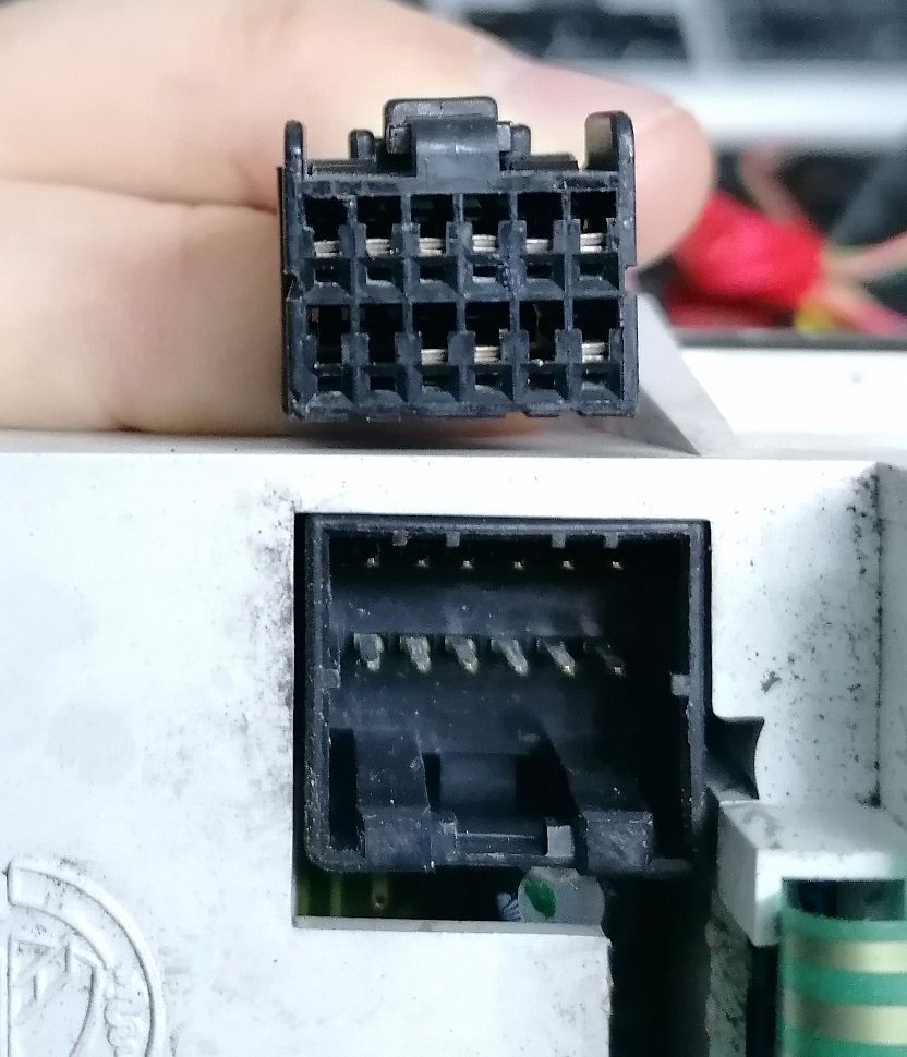

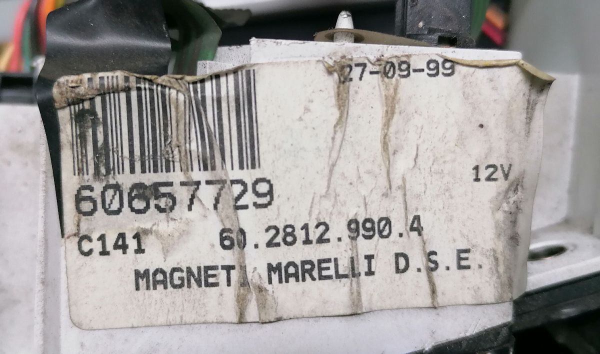

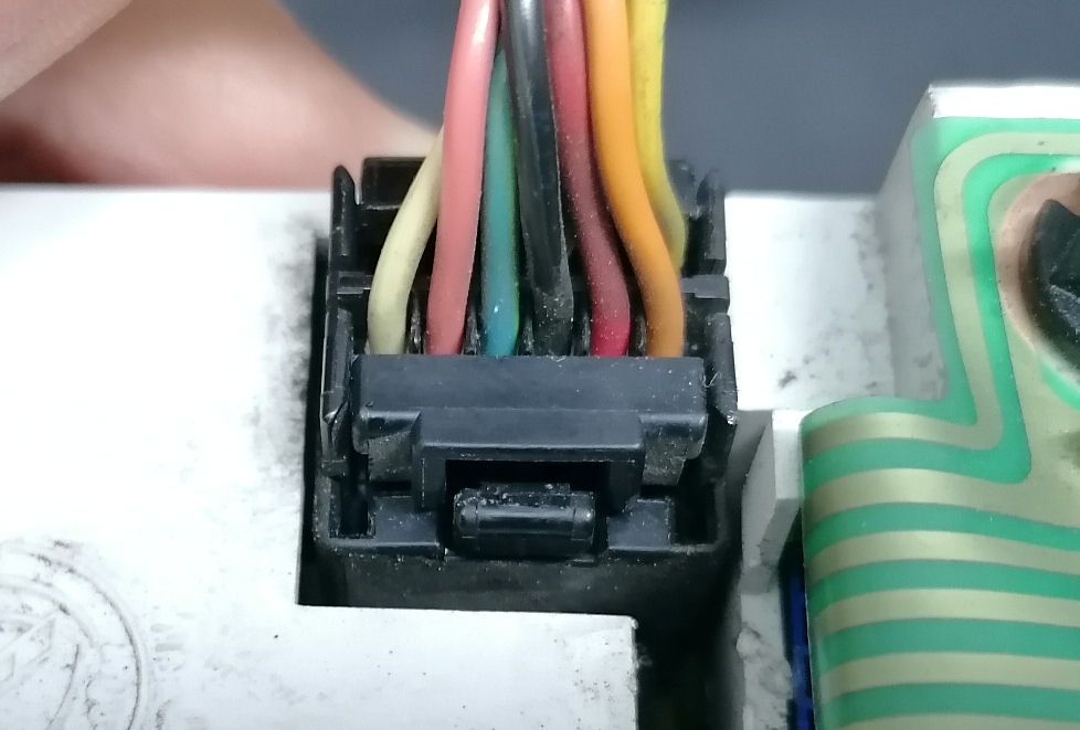

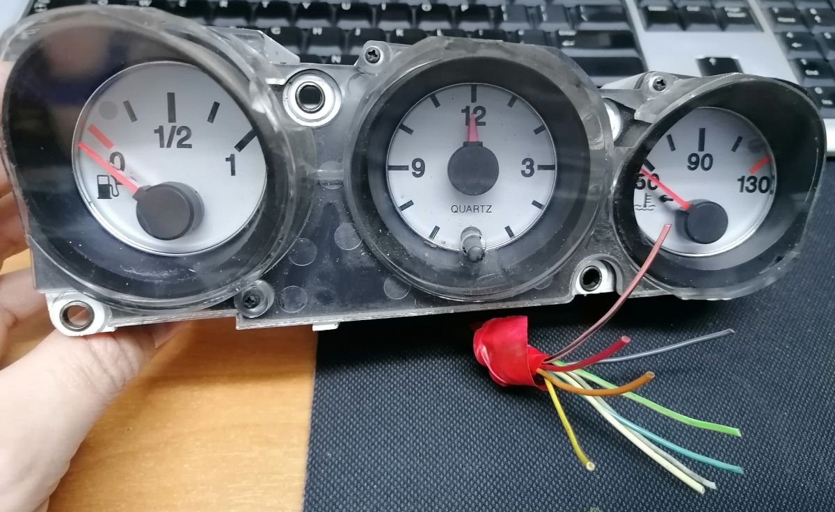

    @wtełek1 aby nie wywarzać otwartych drzwi... czy masz opis poszczególnych pinów gniazda w tych licznikach? :-)
    Za wszelką cenę chciałbym uniknąć sprawdzania tego na chybił trafił. Te zegary [60657729 aka 60.2812.990.4], a dokładniej to te dwa skrajne wskaźniki, będą zaadaptowane do quada ;-)
