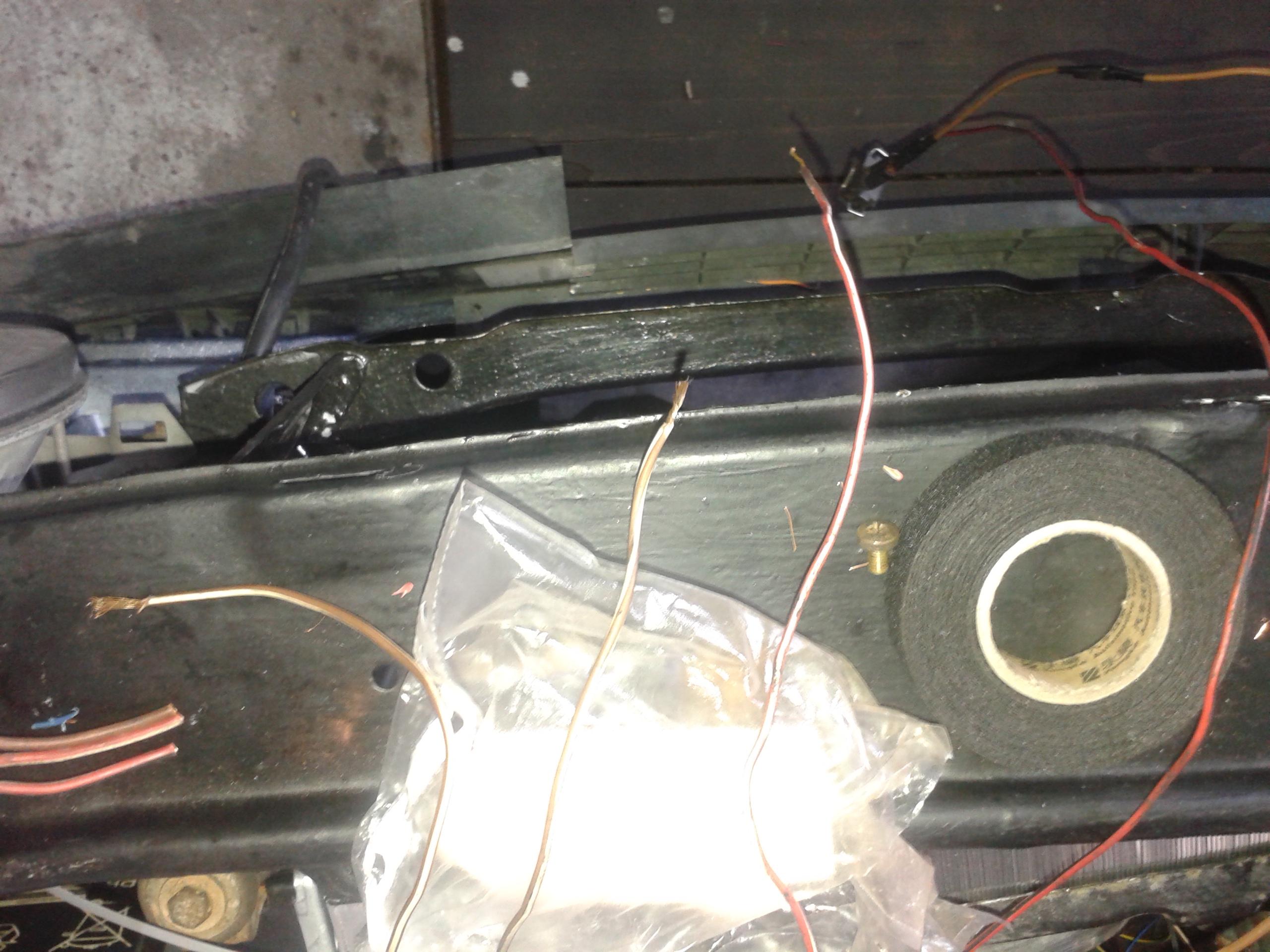

    Otóż mam następujący problem, że dosyć mocno pogubiłem się w instalacji elektrycznej pod maską. Silnik to 1.9 TD AAZ. Wiązka jest na nowej skrzynce.
    Więc tak:
    Nie chcą mi działać świece żarowe. Czujnik temperatury jest podpięty (niebiesko biały i biało brązowy kabel). Zasilanie też mam podpięte, a przekaźnik jest numeru 104.
    Nie wiem do czego są kable, które pokazuje na zdj. (Dwa biało brązowe i biało czerwony)
    Została mi wtyczka, która nigdzie nie pasuje (czarno czerwony i brązowe kabel) i wtyczka 3 pinowa (żółto-zielony brązowe czarno zielony)
    I które kable odpowiadają za wentylator chłodnicy oraz za czujnik w chłodnicy? Z góry dzięki za odp.
    Pozdrawiam!

    Masz tam w krućcu dwa czujniki temperatury? Jeden jest od wentylatorów drugi jest od podania temperatury na sterownik. Podaj date produkcji auta bo na schematach były zmiany.

    Hmm z czego co ja wiem to prawdopodobnie jeden czujnik jest od wskaźnika temperatury na liczniku (gdy połącze kabel żółto-czerwony i nie pamiętam który) to wskazówka sie podnosi. A niebiesko-biały jest ponoć od sterowania świec żarowych (gdy silnik rozgrzany to się nie załączają)
    Jeden od wskaznika (brązowy i żółto -czerowny), drugi do przekaznika świec(brązowy i niebiesko-biały).
    Wentylator z chłodnicy idzie.Brązowe to mogą być masy czujników. Urwane oczko.

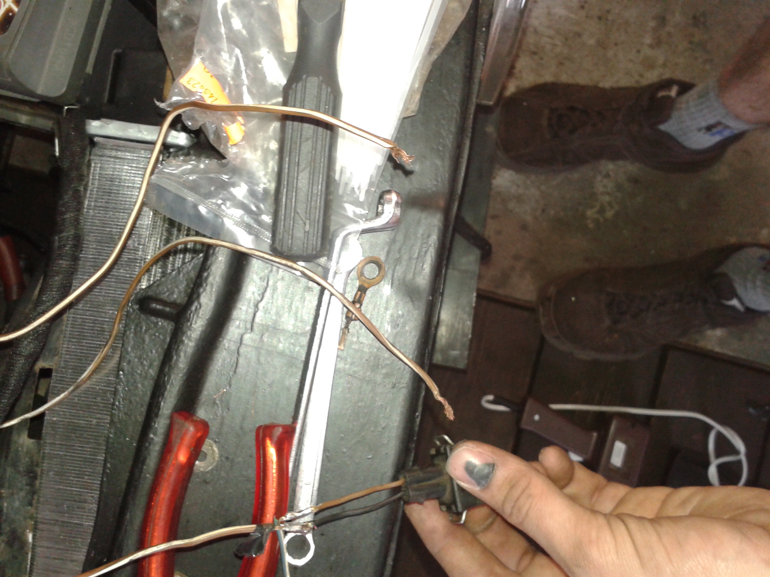

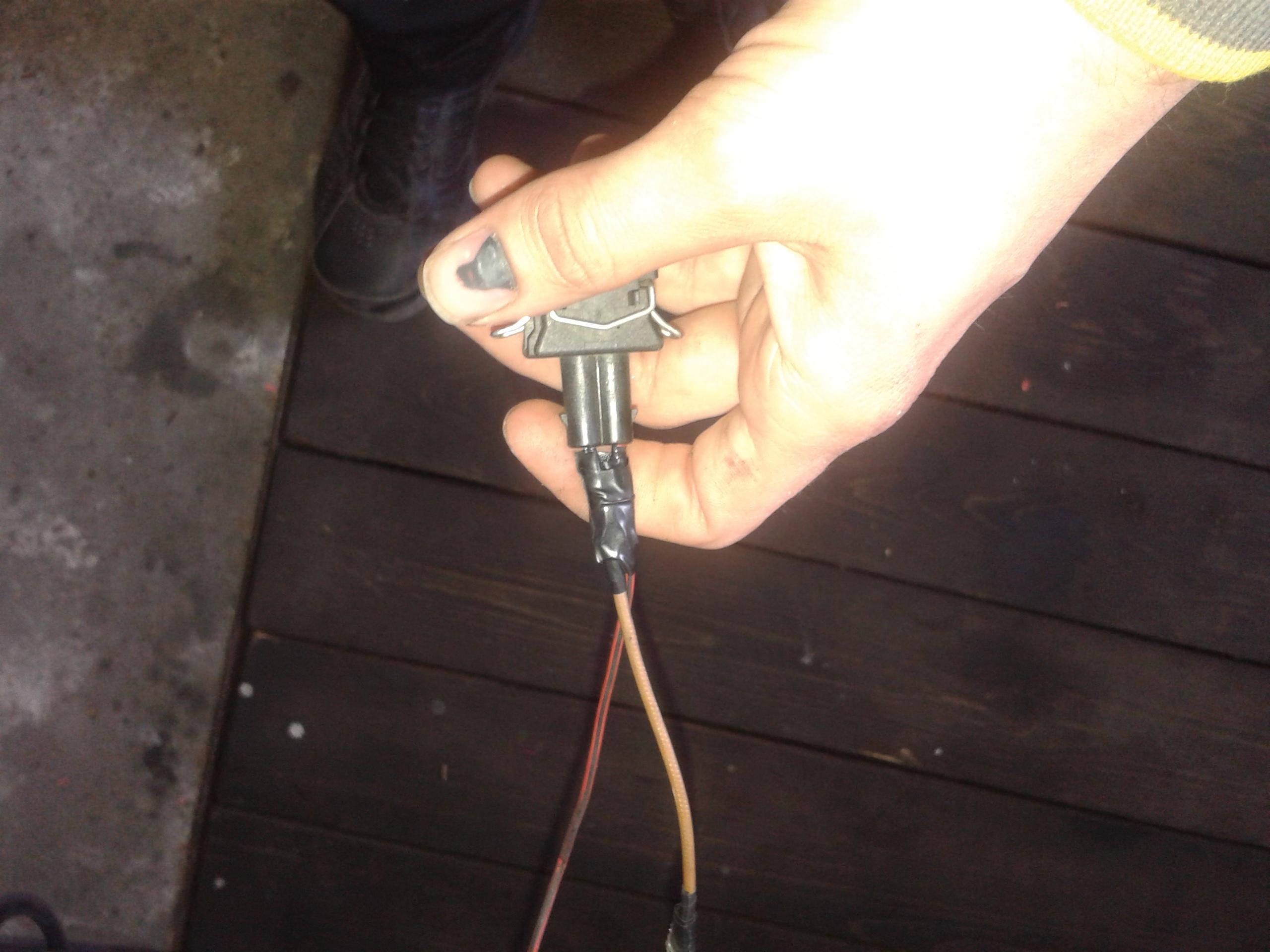

    Dobra z resztą se jakoś poradziłem tyle, że
    Nie mogę rozgryźć co z tymi biało-brązowymi kablami. Jeden wchodzi do skrzynki bezpieczników, a drugi wychodzi z wtyczki od czujnika temperatury (nie, jak je podłącze razem to nic sie nie dzieje. Nie odcina grzania świec jak silnik sie rozgrzeje)
    Golf MK2 1.9 TD AAZ - Kable do świec żarowych i wentylatora chłodnicy
    Druga sprawa, to świece żarowe grzeje mi przez ok 30 sekund, a gdy odpale silnik to kontrolka zapala się jeszcze raz i jeszcze raz grzeje. Ma to związek z tą wtyczką od czujnika temperatury?
