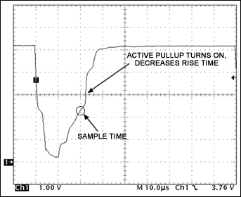

Tutaj widzimy przykład bardziej zaawansowanego drivera z dopasowaniem impedancji i aktywnym podciąganiem. Pozwala to lepiej wysterować 'ciężką' sieć. Oscylogram przedstawia pojedynczy zapis jedynki i odczytanie jedynki.
Tutaj widzimy analogiczny do powyższego przebieg podczas odczytu zera.
