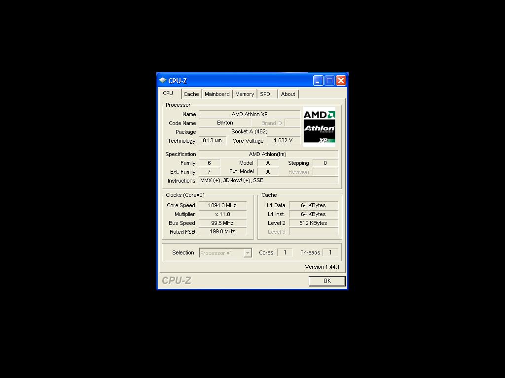

    Mam procesor AMD Athlon. Od kiedy wymieniłem baterie na płycie Głównej MSI K7N2 bo tamta mi padła i nie trzymała ustawień (np. czas i data). Wcześniej miałem 2500+ mhz MHz. Po wymianie tej baterii zresetowało mi się i jest 1100mhzMHz i nie wiem jak to podkręcić. Jak podkręcam procka procesor to mi się komp komputer nie włącza a przed wymiana baterii było wszystko ok.
    Powiecie mi jak to ustawić?
    Bo kuzyn mi mówił ze opcja w biosie BIOS'ie ( CPU Ratio ) to jest mnożnik standardowo jest na B/W czy zaczyna się od 7.0X a kończy się na 12.5X. Są tam opcje CPU Frequency, CPU Ratio, Napięcie i wolty.
    Proszę pomóżcie ;(

    Dra98
    Moderator - Komputery Serwis
    Jaki dokładnie model jest to ważne gdyż przeważnie miały zablokowany mnożnik.

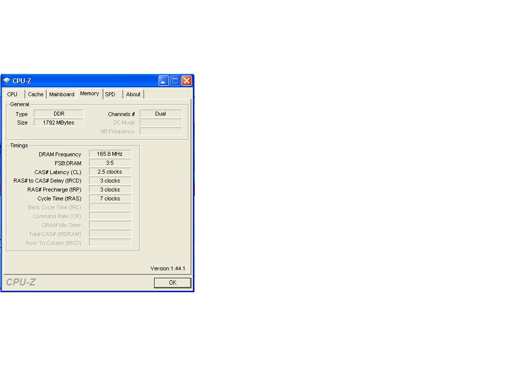

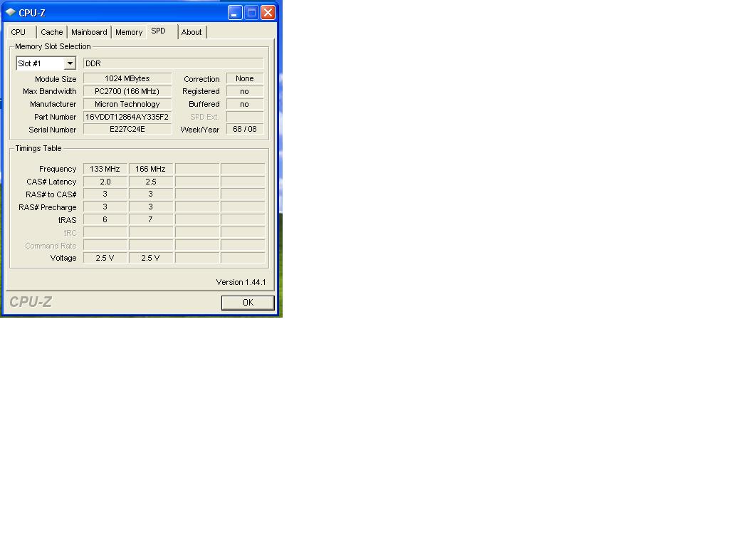

    Poproszę o screeny z cpu-z zakładki: CPU, memory oraz SPD dla każdego modułu pamięci.
    Problem wydaje się leżeć w taktowaniu FSB, które zostało zmienione na 100 MHz zamiast 166 MHz i dlatego sprzęt zwolnił.

    Powiecie jak ustawić to taktowanie FSB ? sprawdzałem nawet jak podkręcę FSB do 12.0X to i tak w CPU-Z pokazuje 11.0X macie tu ssy

    W BIOS'ie. Wejdź w "Advanced Chipset Features" (lub podobnie) i zmień "CPU FSB Clock" na 166 MHz, a "FSB/DRAM Ratio" na "1:1". Możesz też ustawić timingi pamięci na takie jakie pokazał CPU-Z.
