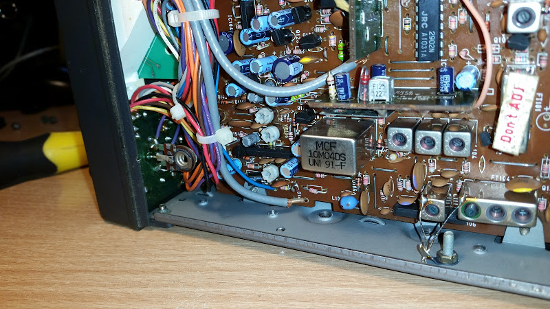

    Witam,dzis dostalem radio jak w temacie,ale ostro grzebane.Czy ktos powie ,co wprowadzaja oprócz bałaganu te mody w lolku ?

    Dziękuję za szybką odpowiedź. Czy Twoim zdaniem Michał ,ten filtr zostawić, czy się z nim pożegnać? Bo co do tego moda z zerami, przyszły uzyszkodnik będzie miał radoche.

    Filtr i mod przerzucania kanałów w zerach na podstawowej czterdziestce to dwie różne modyfikacje nie mające nic wspólnego ze sobą.
    Mod przerzucania kanałów w zerach na podstawie to komfort, bo w Polsce by dogadać się z kimś na 19 kanale radio musi pracować w tzw. zerach.
    Filtr skoro już jest to bym zostawił. Czy coś daje? Na pewno nie zaszkodzi.
    Generalnie zostaw jak jest.

    Dzięki za opinie. Zatem mody zostają.Nie mam miernika mocy,by sprawdzić ,czy lp filtr nie powoduje nadmiernego jej ubytku.Poza tym pod złączem mikrofonowy znalazłem jeszcze za izolowany potencjometr / trymer podłączony do tej płytki z modem.Mysle,że może to być regulacja częstotliwości "zer" .Oprócz tego pod swr jest rf gain. Radio jest przekopane wzdłuż i w szerz. Wydaje mi się tez,ze jest zbyt czułe. Na kawałku kabla włożonego do gniazda ,na wszystkich zakresach są zakłócenia, nie wiem z czego to wynika.Tak czy inaczej dzięki z wszystkie głosy w tym temacie.

    Zabrzmiało głupio, wiem,ale mam drugiego lolka i w związku z tym mam odniesienie. Chyba , że ten 2 egzemplarz ma ze sobą problemy. Nie mam zaplecza do pomiarów, wiec wszytko jest "na ucho " :)
