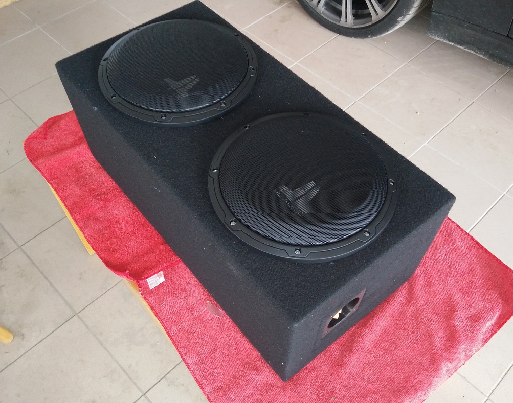

    Witam Szanownych Kolegów. W związku z tym,że posiadam owo BMW chciałem poprawić brzmienie jego car audio. Ponieważ postanowiłem nie zmieniać oryginalnej jednostki centralnej wybór padł na zmianę głośników - Gladen 201 Extreme (semi aktywne średniotonowe i wysokotonowe ze zwrotnicą, aktywne niskotonowe - tzw. subwoofery pod siedzeniami). Do napedzania tego zestawu użyłem wzmacniacza niemieckiego producenta AudioFisher(Brax/HElix/Match). Dokładnie rzecz ujmując jest to 8-mio kanałowy wzmacniacz z procesorem DSP. Moje pytanie do Was: czy ktoś ma jakiś doświadczenie z konfiguracją tego wzmacniacza za pomocą programu DSP-Tools, ponieważ zmieniam ustawienia już setny raz i nie jestem zadowolony z uzyskanego efektu. Oczywiście można także w przypadku tego wzmacniacza ustawić scenę dźwiękową w samochodzie za pomocą mikrofonu pomiarowego, ale niestety go nie posiadam. Póki co poustawiałem filtry dolno i górno przepustowe dla głośników, większe wzmocnienie dla subwooferów średnie dla zestawu średnio-wysokotonowego przedniego i niższe dla szerokopasmowych głośników tylnych. W chwili obecnej nie posiadam subwoofera z prawdziwego zdarzenia, ale muszę nadmienić,że biorąc pod uwagę pojemność bagażnika i jego szczególną funkcję - chowanie dachu hardtop, to pozostaje mi niewiele miejsca do wykorzystania. Proszę o wszystkie Wasze sugestie. Pozdrawiam Artur.
