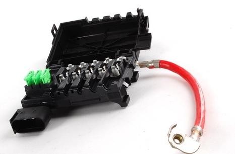

    Witam, mam Seata Cordobę z 95 w wersji GLX i nie działają mi ABSy. Podpiąłem komputer i w VCDsie pokazuje błąd 532-Supply Voltage B+ 35-00 . Przeczyściłem wszelakie wtyczki, przekaźniki i bezpieczniki, ale nic to nie dało. Ciekawostka, gdy rozebrałem przekaźnik 178 i wcisnąłem go tam żeby się stykało, to było słychać pompę od ABS i cofało mi pedał hamulca. Ale tak to nie działa, jak i błąd wciąż się pokazuje. I nie mam nigdzie takich bezpieczników: http://auto-truck3.pl/img/p/9139-16458.jpg . Już nie mam pomysłu co to może być

    Takie bezpieczniki jak są w aucie to na akumulatorze,(miałem w polo takie). Jeżeli od przekaźnika do pompy instalacja dobra to trzeba sprawdzić sterowanie jego cewką lub samą cewkę,czy dobra.
    Edit: Sprawdź kontrolką czy dobre (pełne)napięcie dochodzi do pompy po załączeniu jego,oraz czy tak samo dobre jest na cewkę.

    No u ojca w polo takie są, u mnie nie ma nigdzie. Ok sprawdzę
