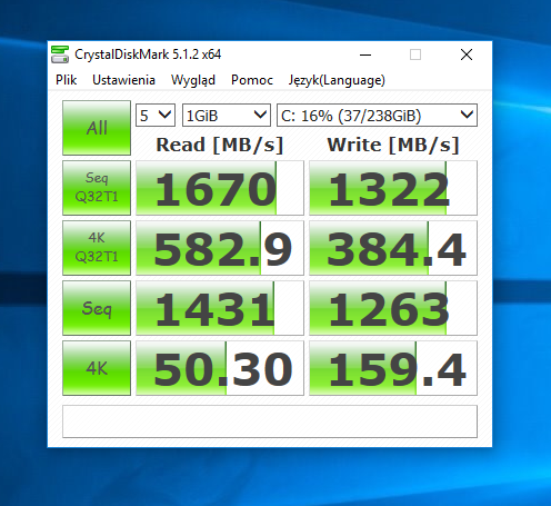

    zakupiłem Lenovo Y700 i chciałbym go przetestować pod względem szybkości, jakim programem mogę to uczynić? Ew. czy gdzieś znajdę jego maksymalne osiągi?
    Samsung NVME MZVPV256,
    dziękuję za pomoc.

    Dzięki, sprawdziłem, niby lepiej niż to co miałem wcześniej

    Jednak trochę za mało, powinno być około 2100 MB/s przy odczycie sekwencyjnym. Jaki to system operacyjny? Jeśli Windows 7, to trzeba się rozejrzeć z sterownikami.
    Niektórzy mówią, że sterowniki z tej strony: http://www.samsung.com/global/business/semico...t/downloads.html?CID=AFL-hq-mul-0813-11000279
    choć nie do wymienionego modelu powinny pomóc.
    Na wszelki wypadek poprzednia wersja jest tu: http://www.mediafire.com/?k4uubkk6bfkntbk

    2100 to na pudełku, poszukam testu, ktoś kiedyś robił porównanie z innymi SSD :)
    Windows 10, sterowniki ze strony www producenta

    Dostałem podobny model, tylko 15" (poprzedni 17"), zainstalowałem te sterowniki, które podałeś, wyniki są zbliżone
