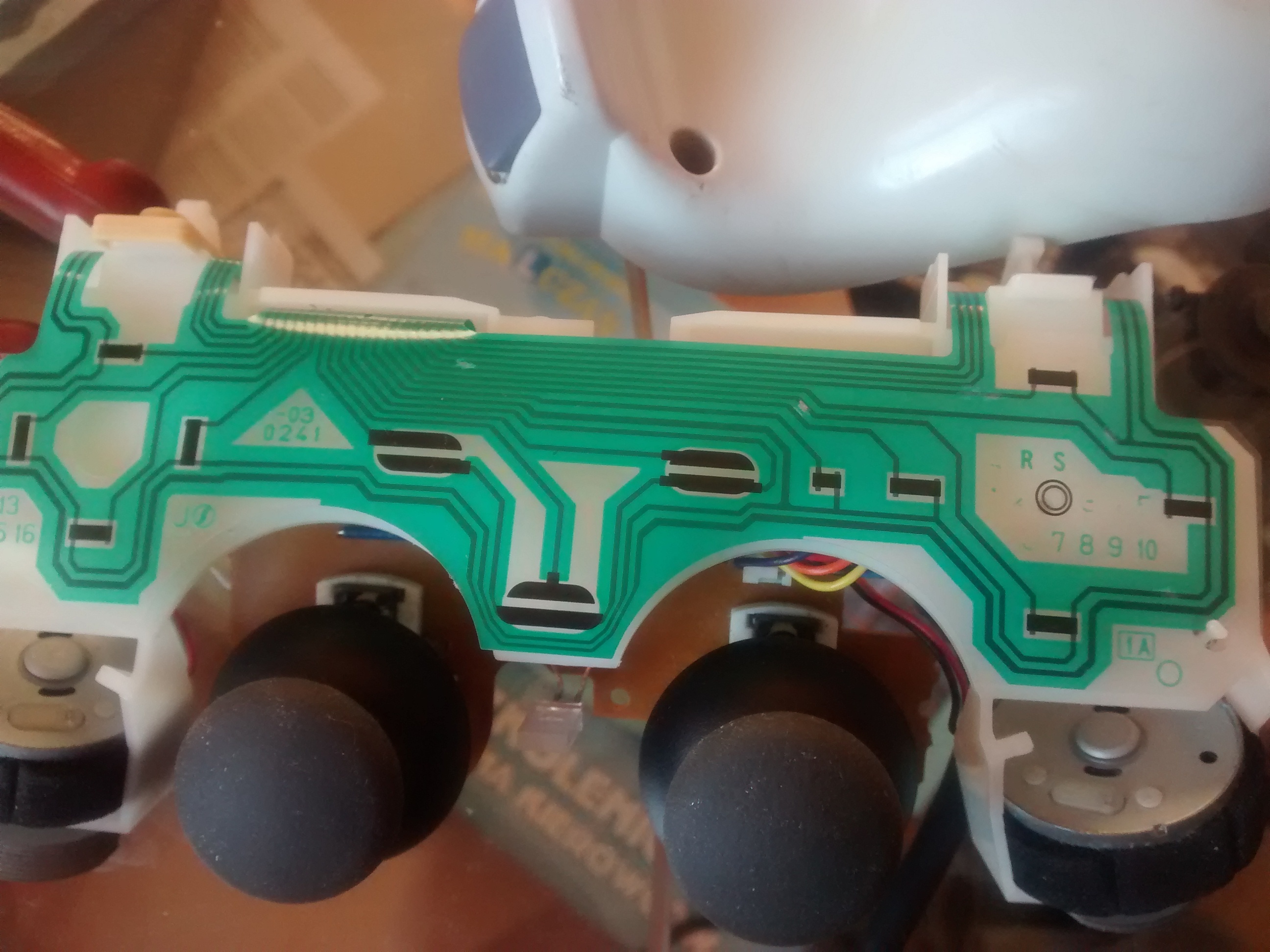

Witam!
Mam problem z oryginalnym padem do PS2. Tak jak napisałem w temacie, nie wszystkie klawisze działają. A konkretniej, nie działa kółko, trójkąt, R1 i R2. Wszystkie kable mają przejścia, ścieżki na taśmie nie są przerwane. Luty profilaktycznie poprawiłem. Problem jest też o tyle dziwny, że po podpięciu pada do komputera okazało się, że jeżeli wciskam X na środek styku (na zdjęciu czarne styki, na które naciskają gumki), to łapie tylko X. Jeżeli przesunę gumkę w prawo, gdzie dochodzą ścieżki do styku, to przy lekkim naciśnięciu łapie tylko X, a przy mocniejszym X i wszystkie klawisze, które nie chcą działać. Czasami łapie tak, że przy słabym wciśnięciu łapią te nie działające klawisze, a przy mocniejszym dodatkowo łapie X (zależy to od ułożenia gumki). Z innymi klawiszami niż X tak się nie dzieje.Konsola jest sprawna, bo inny pad działa. Co jeszcze może być problemem? Poniżej dodaję fotkę, żeby było wiadomo o które styki mi chodziło.
Z góry dziękuję i pozdrawiam!
