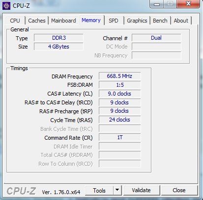

  • #9 15668553
    FunkyPunky
    Poziom 8  
    Posty: 27
    Ocena: 4
    Więc tak, przywróciłem ustawienia domyślne.Tutaj wklejam screeny z CPU-Z
    Btw. Przepraszam że nie podałem nazwy płyty głównej za chwile postaram się dojść do modelu ale niestety na samej płycie nie ma nic poza marką :(
    EDIT: Model to ASUSTeK P8Z77-V LX
    • Instrukcja spod 0xXXXXXX odwołuje się do pamięci 4.jpg (49.66 KB) Musisz być zalogowany, aby pobrać ten załącznik.
    • Instrukcja spod 0xXXXXXX odwołuje się do pamięci 3.jpg (39.75 KB) Musisz być zalogowany, aby pobrać ten załącznik.
    • Instrukcja spod 0xXXXXXX odwołuje się do pamięci 2.jpg (45.32 KB) Musisz być zalogowany, aby pobrać ten załącznik.
    • Instrukcja spod 0xXXXXXX odwołuje się do pamięci 1.jpg (60.15 KB) Musisz być zalogowany, aby pobrać ten załącznik.

    Sugeruje sprawdzić jak zachowuje się sprzęt teraz, czy problem nie znikł czasem. Procesor jest teraz ustawiony normalnie według CPU-Z. Maks mnożnik na turbo 36 czyli wyżej jak 3600MHz na rdzeniu pojawiać się nie powinno.
    http://ark.intel.com/pl/products/68316/Intel-Core-i5-3470-Processor-6M-Cache-up-to-3_60-GHz
    Tak na dowód że to zgodne ze specyfikacją tego procesora.
    Masz 4 identyczne kości RAM? Jak tak to nie musisz wstawiać screenów tylko potwierdź że są identyczne. Ustawienia są raczej dobre (twoje pamięci pracują tak jak masz w SPD 1 kości zapisane).

    To jest i5-3470 bez "K".Kości RAM są 2 po 2GB i tak, są identyczne.
