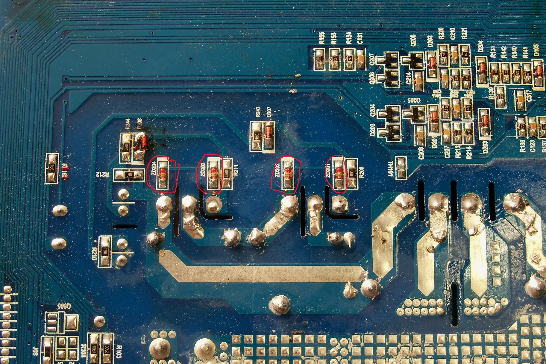

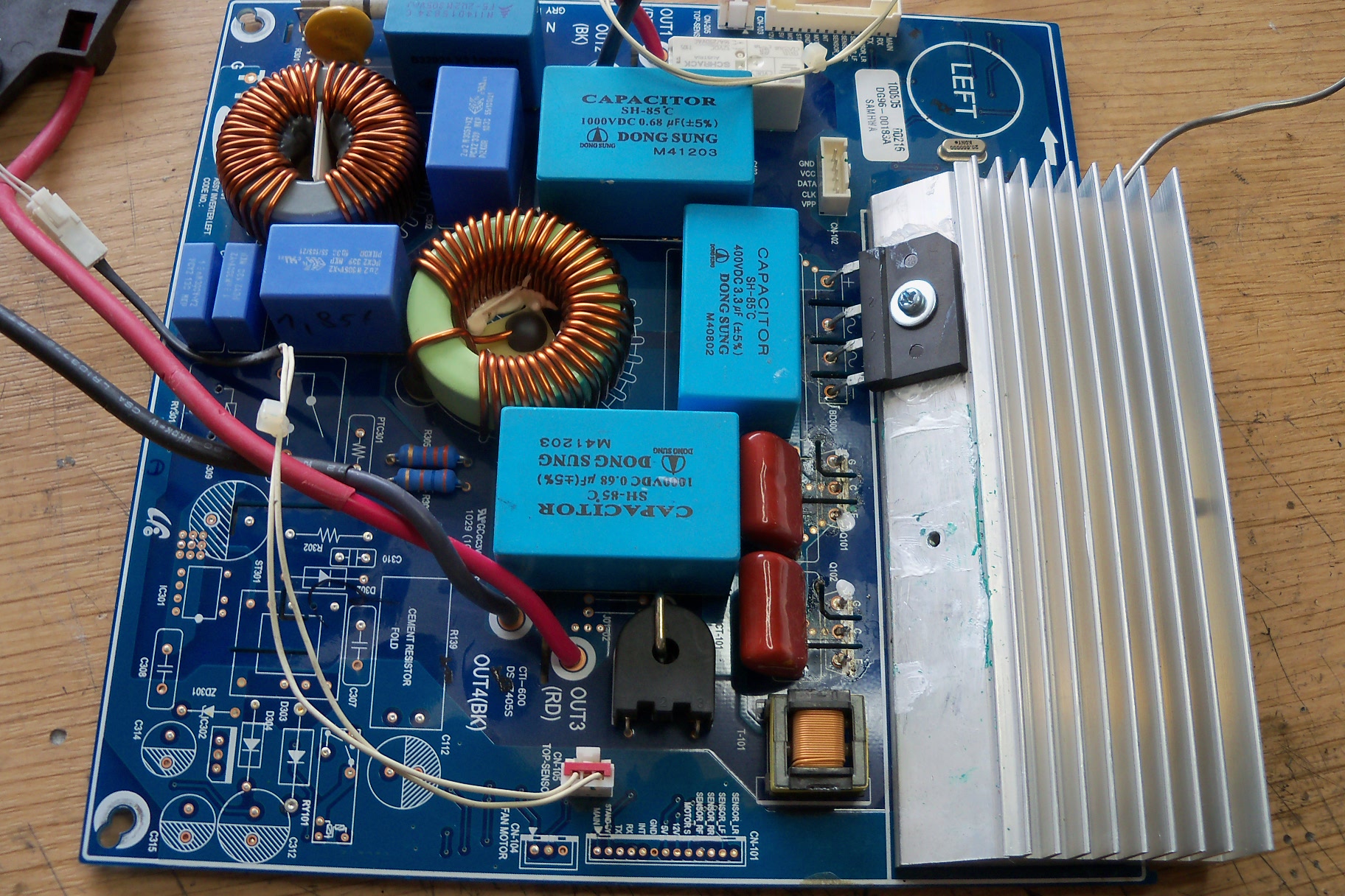

    Witam! Płyta jak w temacie. Zwarła tranzystory mocy na lewej płytce. Tranzystory wymieniłem i podkładkę izolacyjną pod nimi. Sprawdziłem wylutowując wszystkie kondensatory na przebicie napięciem 500 i 1000v, i wartości pojemności. Impulsy na bramkę podawane są przez trafo imp. więc sprawdziłem tylko diody i rezystory od strony tranzystorów.
    Płyta ruszyła pogrzała z jeden dzień i znowu to samo.
    Mam pytanie czy ktoś może wie jakie są diody zenera włączone po dwie między bramką a emiterem tranzystorów IGBT?. Omomierzem wyglądaja na dobre , ale nie wiem czego się czepiać, więc chciałem je wymienić przed następnym wlutowaniem tranzystorów.
    Są to diody ZD201-ZD204.
    Dołączam zdjęcia.

    #2 15660888
    mrhari
    RLZ18B.

    #4 15703505
    wiesiekba
    Specjalista AGD
    Cyrculator napisał:
    Dziękuję Mrhari za podanie typu diod, ale może ktoś będzie miał jakąś radę odnośnie tego problemu z zwieraniem tranzystorów?
    przekładki izolujące słabej jakości.
  • #5 15717076
    Pawel1812
    A po co kolega zdemontował oryginalne przekładki?
  • #6 16373321
    Cyrculator
    Drugi raz wymieniłem tranzystory dając ceramiczne podkładki izolujące pod tranzystory i płyta pracuje bez problemu.
    Dzieki wszystkim za pomoc i zamykam temat.
