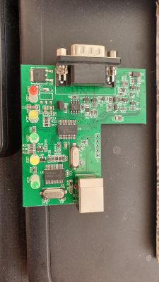

Mam problem z nawiązaniem komunikacji pomiędzy Puntem II (2000r.) a ELMem327 BT.
W skrócie - co zrobione, co przetestowane:
1) wyrzucenie rezystora 120Ω pomiędzy CAN-H a CAN-L oraz dodanie terminatorów 100Ω + 560pF (na CAN-H i CAN-L (do masy)),
2) sprawdzono na kilku aplikacjach na smartfonie oraz na MultiScanie na laptopie,
3) podczas sprawdzania protokołów przez aplikacje, gdy nawiązuje próby łączenia, czasami licznik podświetla się i wszystkie wskazówki opadają (najwyraźniej zakłóca CANa),
4) sprawdzono na Mondeo mk3 - również bez powodzenia,
5) sprawdzono działanie na Grande Punto - zakończono powodzeniem - bez problemowo nawiązał komunikacje i zaczął działać,
6) podłączono (do Punta II) ELM327 USB + MultiScan - bez problemowo nawiązał komunikacje - wszystkie parametry odczytuje,
7) podłączono KTSa - również nawiązuje komunikacje z Puntem II,
Dodam, że pod moje Punto podłączałem również ]Link, również zmodyfikowałem pod komunikacje z Puntem (patrz punkt 1), również nie mogę nawiązać komunikacji z Puntem jak i z Mondeo.
Ciężko mi stwierdzić gdzie leży błąd. Wykorzystałem już całą moją wiedzę i ciężko mi cokolwiek więcej sprawdzić. Sprawa dla mnie o tyle pilna, że potrzebuje nawiązać komunikacje po OBD do mojej pracy magisterskiej.
