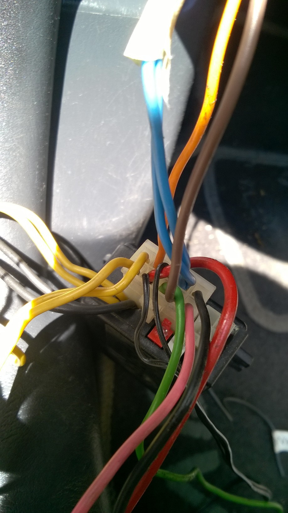

    Wstyd się przyznać ale gdy odcinałem alarm(przestał działać pilot) odciąłem centralny... i potrzebuje pomocy. Centralka MASTER. Autko civic nadwozie EK35 sedan 99r.
    W aucie z instalacji wisi mi kabel masowy i jakiś oryginalny różowy z paskiem czarnym i srebrnymi.
    HONDA CIVIC EK35 99r - Jak podłączyć ucięte kable od centralnego zamka?
    Centralka
    W centralce w kostce mam odcięte:
    żółty - był połączony z małym różowym kablem z instalacji auta i jakimś czarnym z alarmu chyba
    różowy
    czarne dwa wychodzące poza kostką
    czerwony - wychodzi z niego wsuwka do skrzynki bezpieczników (chyba 12V)
    Do drzwi idą 3 kable - one nie są odcięte.
    Po podpięciu czarnego do masy, czerwonego do 12V w skrzynce i żółtego do małego różowego w instalacji auta centralka nie działa.
    Nie wiem jeszcze gdzie był podpięty różowy z centralki :/ możliwe, że do alaramu.
    Odciąłem cały moduł alarmu ponieważ był z nim problemy.
    Prosiłbym o pomoc jeśli ktoś zna rozwiązanie. W chwili obecnej pomijam odciętą syrenę i czujniki ruchu, chce na razie doprowadzić zamykanie do porządku.

    Różowy ma drugi koniec w niebieskiej kostce na rogu,wystaje kawałeczek. Czarny jest dokładany więc do fabrycznego zamka raczej nie jest.

    Ten mały różowy z paskiem czarnym i srebrnymi paseczkami co zaznaczyłem na zdjęciu idzie do żółtego w centralce - stamtąd go odciąłem, natomiast kiedyś pewnie ktoś go wyciął z tej kostki instalacji samochodowej na potrzeby centralki

    Jeżeli nazwa centralki to Master i to ona przestała działać to czemu pod nią chcesz podpiąć centralny? Powinna działać po podaniu plus i minus,jeśli tak nie jest to uszkodzona jest.

    Wariował immobilaizer PROXIMA, "wył" wszystko mi migało. Więc go wyciąłęm przy okazji uszkadzając centralny jak sądzę opisany jako MASTER.
    Czy czerwony i czarny z kostki to masa i +12V? Czerwony wsuwką był wpięty w bezpieczniki w 12V. Co więcej powinno być podpięte?
    Żółty z kostki był spięty z cienkim różowym z instalacji fabrycznej zaznaczony kółkiem na zdjęciu. Na tym różowym jest 10,8V
    Poza tym 3 kable idą z centralki w drzwi.

    Czerwony to PLUS czarny grubszy to MINUS. To powinno wystarczyć do zadziałania. Połącz ten różowy z żółtym .

    Tak próbowałem i nic cisza. A te 3 kable co idą w drzwi to sterowani siłownikami? Czemu akurat 3?

    Jeżeli dokładany siłownik to 4 lub 5 powinno być. Kolory jakie są?
  • #9 15663388
    lukasrz
    Ogarnołem, podłączałem dobrze, ale nie działał centralny bo nie działa jak są otwarte drzwi kierowcy.... :D Wielkie dzięki za pomoc.

    Jedną sprawę jeszcze zauważyłem, teraz podczas jazdy można zamknąć drzwi z pilota, wcześniej się nie dało, aczkolwiek jak zamknę się od środka na zapłonie i przykładowo otworzę po chwili to i tak ponownie po 30s drzwi się zamykają.
    Problem znika gdy otworzę drzwi fizycznie, zamknę i ponownie uruchomię silnik i nie będe zamykał drzwi to pozostaną otwartę, jednak gdybym zamknął je na chwilę i otworzył z pilota podczas jazdy(zapłonu)to same po 30 zamknął się i ponowne otwieranie i tak kończy się automatycznym zamknięciem po 30s.
    Nie wiem czy zrozumiale to opisałem? :) Co może być przyczyną?

    Centralka nie dostaje plusa po stacyjce.

    Dodatkowy plus oprócz zasilania?
    Pytanie gdzie go wpiąć i skąd, jedyny kabel z fabrycznej instalacji to ten cienki różowy zaznaczony na foto, ale jego podpięcie pod żółty kabel centralki tak jak był podpięty nic nie zmienia, chyba, że jeszcze trzeba gdzieś go wpiąć.

    Plus po stacyjce to sygnał dla centralki że jedziesz i ma pilot odłączyć. Najłatwiej go znaleźć przy bezpiecznikach lub na jednym z tych co odciełeś.

    W skrzynce bezpieczników znalazłem dwa wolne miejsca gdzie pojawia się 12V po przekręceniu stacyjki.
    Do tego miejsca gdzie pojawia się 12V wpięta była wsuwka alarmu, która prawdopodobnie była również zmostkowana z którymś z kabli centralnego - mógł to być jasnoróżowy kabel gruby z centralnego zamka (5piąty o lewej stroyn widać na foto obok brązowego i zielonego), ale źle go uciąłem - mój błąd bo z różowego kabla centralnego zamka wystaje kawałek czarnego kabla który prawdopodobnie szedł do alarmu a tam wszystkie są czarne :/
    Strach wpinać 12V żeby centralnego nie ubić...
    Działa :) 5ty różowy pod 12V ze stacyjki, dokopałem się do zaizolowanego kabla w zdemontowanym alarmie z wsuwką 12V i też miał założone kółeczko z numerem 5, to dało nadzieje, że chodzi o różowy kabel nr 5 w kostce.
    Próbę wykonałem na włosku ;) Auto się nie zamyka na zapłonie!
