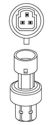

    Jednak klima nadal się nie załącza, teraz należałoby sprawdzić czujnik ciśnienia klimatyzacji
    i tu moja prośba o pomoc czy można jakoś miernikiem sprawdzić taki czujnik?
    a może jakiś inny sposób... ?
    Bardzo proszę o pomoc....
    zdj zapożyczone w celu zaprezentowania przykładu, o jaki czujnik dokładnie chodzi:

  • #7 15670364
    mazdax
    Weź i zapnij clipa bo do zimy będziesz szukał.
    Czujnik najprościej zamienić.

  • #9 15670526
    mazdax
    Jakie ciśnienie pokazuje ELM
  • #10 15679656
    cracker2070
    Przepraszam, że nie odpisywałem ale nie zajmowałem się samochodem do tej pory...
    Postanowiłem sprawdzić jeszcze raz wszystko. Prąd dochodzi do czujnika oraz do sprężarki. Załączyłem sprężarkę na krótko, klima chłodzi. Podłączyłem czujnik ciśnienia i postanowiłem sprawdzić jego napięcie.
    Bez zapłonu na czujniku 0V
    Z zapłonem 0V
    Zapłon + klima 5V
    Zapalony + klima 5V
    z przewodu sygnałowego podczas działania klimy 4,38V nie rośnie i nie maleje.
    Jeszcze ciekawostka, w czujniku i wtyczce do sprężarki sprawdzałem gdzie jest minus, a gdzie plus.
    Okazało się, że przewód pomarańczowy, który przy czujniku jest minusem przy wtyczce od sprężarki, przewód pomarańczowy jest plusem. Dalej całość idzie w jednej wiązce. Poniżej zamieściłem rys poglądowy. Nie wydaje mi się, żeby ktoś coś majstrował przy kabelkach bo są w bardzo dobrym stanie i nie ruszane. Jednak mnie to trochę zdziwiło, czy tak powinno być ?
