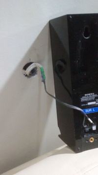

    Najlepiej to wpuścić w ścianę kable głośnikowe i zagipsować.
    Ja u siebie kupiłem zwykłe kable głośnikowe i zagipsowałem, na końcu wpuściłem w ścianę małą puszkę i dolutowałem odcinek przewodu, który był w zestawie do kina.
    Jak optymalnie rozmieścić głośniki 5.1 w pokoju? Długości kabli i maskowanie
    Teraz to ładnie wygląda i gra już ładnych parę lat.

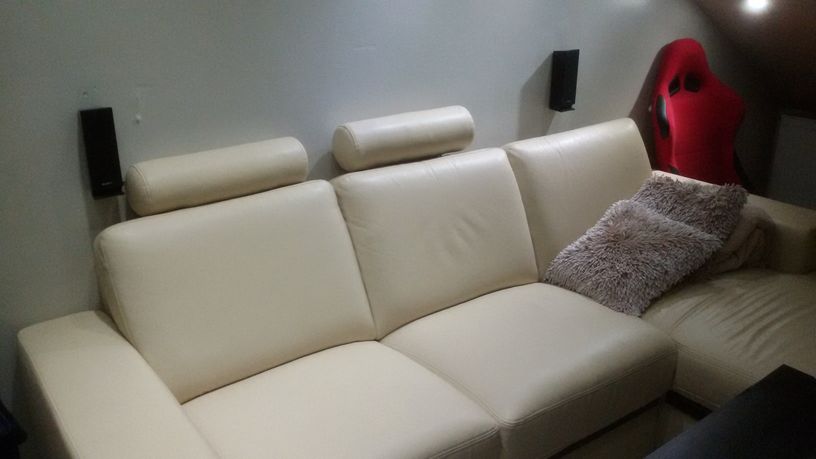

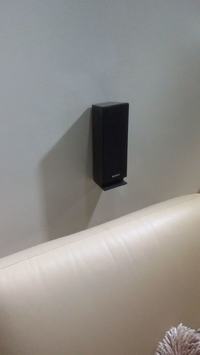

    Subwoofer daj obok telewizora.
    U mnie to wygląda tak
    Jak optymalnie rozmieścić głośniki 5.1 w pokoju? Długości kabli i maskowanie Jak optymalnie rozmieścić głośniki 5.1 w pokoju? Długości kabli i maskowanie
