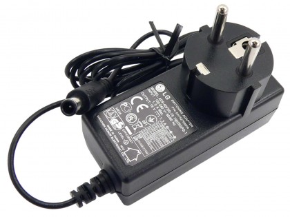

    Monitor jak w temacie interesuje mnie wartość kondensatora C315 z płytki zasilającej monitora.

    To napisz pls , co napisano na tej płytce zasilania/ zasilaczu
    Taki
    LG Flatron 22en33s - Wartość kondensatora C315 z płytki zasilającej?
    19V, 1.3A p.nr.:(EAY62768606)
    MODEL: ADS-40FSG-19 19025GPG-1
    INPUT: 100-240V~50/60Hz 1A Max
    OUTPUT: 19V, 1.3A

    Musisz zonbaczyć gdzie ten C jest wlutowany i szukaj po podobnych rozwiązaniach w Samsung/LG

    Przelutowałem kondensator z podobnej płytki ,monitor wstał jednak był czarny, pomogło przeflaszowanie pamięci .
