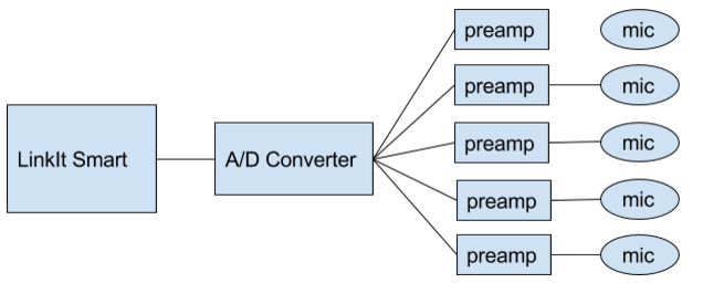

    Celem projektu jest dostarczenie cyfrowej reprezentacji nagrania z 5 mikrofonów dźwięku wytworzonego przez przelatujący obok nich pocisk naddzwiękowy. Nagrania należy przekazać do urządzenia LinkIt Smart 7688 pracującego pod kontrolą systemu operacyjnego Linux (OpenWRT). Jest ono wyposażone w nadające się do tego celu interfejsy: GPIO, I2C, I2S, SPI.
    Cyfrowa reprezentacja ma umożliwiać (później, w ramach oddzielnej części projektu):
    - Porównywanie czasu wystąpienia gromu dźwiękowego na mikrofonach z dokładnością do 5MHz
    - Rozróżnienie gromu dźwiękowego od jego odbicia (amplituda)
    - Rozróżnienie gromu dźwiękowego od huku z lufy
    Warto zauważyć, że przy powyższych wymaganiach nie jest konieczne idealne akustyczne odwzorowanie dźwięku a jedynie czasu, amplitudy i charakterystyki pozwlających na wykrycie różnic w czasach wystąpień gromu dźwiękowego.
    Ogolny schemat
    [Zlecę] nagrywanie sygnalu dzwiekowego z uzyciem przetw. A/D 5MHz
    Oczekiwane artefakty
    Działający układ - wynikiem jego działania ma byc wypisywanie na konsole tekstową LinkIt Smart w formie 5 kolumn kolejnych wartości próbkowanych z 5 mikrofonów.
    Nie chodzi o obliczenie prędkości pocisku a jedynie wypisanie wartości próbkowanego napięcia. Należy wypisać wartości liczbowe napięć z 5 mikrofonów w kolejnych próbkach.

    Czytam trzeci raz i mam wątpliwości o co Tobie chodzi.
    Chcesz żeby tylko sygnał przeszedł przez przetwornik ADC i wszedł na kartę, czy chcesz żeby sygnał obrobić dodatkowo i wyłowić pewne jego szczególne cechy?
    Chce żeby sygnał przeszedł przez przetwornik A/C i wszedł na kartę LinkIt Smart. To czego się spodziewam to najprościej rzecz mówiąc wartości liczbowe napięć z 5 mikrofonów w kolejnych próbkach.
    Wspominam o szczególnych cechach, żeby było wiadomo co musi zostać w sygnale zachowane - że mimo iż jest to dźwięk to nie chodzi o akustykę.

    Przyjmijmy, iż przetworniki ADC są 8-mio bitowe (wątpię aby zadowalało to zamawiającego), daje nam to w efekcie 5x8 000 000 sampli / sek.
    daje to transfer na poziomie 400 000 000 bodów.
    Trzeba obsłużyć 5 urządzeń i dane zsynchronizować z sobą tak aby ciągi były uporządkowanewzględem siebie robię mniej ambitny projekt 12bit 1..12 kanałów i sumarycznie 7,2Msampli a musiałem oprogramować USB w wersji 2.0 Fast i dalej mam problem z synchronizacją danych. muszę klepać w asm-ie i wykorzystywać DMA zegar mam 240MHz i sprzętowe wsparcie DMA dla ADC.
    Sumarycznie przepycham tylko 115 200 000 co daje 1/4 tego co chce zleceniodawca.

    @qazpylades dziekuje za cenne uwagi. Zwróć uwagę na to, że karta która ma odbierać dane ma całkiem duze mozliwosci jesli chodzi o przetwarzanie wejscia, procesor z taktowaniem 580 MHz i wystawionymi GPIO w tym SPI (no i oczywiscie USB 2.0).

    @qazpylades a nie wydaje Ci sie, ze wystawienie przez karte, ktorej chce uzyc interfejsu PCIe PHY rozwiazuje problem predkosci transmisji danych? Jestem bardzo wdzieczny za podjecie tej kwestii - dobrze bedzie jesli dodam ja do specyfikacji.
    Otóż:
    - 8b rozdzielczość jest wystarczająca
    - minimalne probkowanie to 5MHz (im wiecej tym lepiej)
    - 5 mikforonow wejsciowych
    Tak wiec mamy transfer
    8b x 5 000 000 x 5 = 25MB/s = 200Mb/s
    Przy kodowaniu 8b/10b dla PCIe czyni to 250Mb/s.

    W tym urządzeniu chyba nie jest potrzebny aż tak huraganowy transfer danych. Z dołączonego opisu wynika, że dźwięk trwa nieco mniej niż 200 ms, przy próbkowaniu 5 MHz daje to około miliona próbek, dla 5 mikrofonów - 5 milionów. Te próbki da się przytrzymać w jakiejś pamięci, a potem pomalutku i na spokojnie wysłać tam gdzie trzeba.
    Zabawa może się zacząć (albo i nie) w zupełnie innym miejscu, w zależności od oczekiwań zleceniodawcy.
    Jeżeli chodzi o wykrycie poszczególnych pików, sprawa nie jest zbyt skomplikowana, wtedy zresztą danych też będzie bardzo mało: przybliżona amplituda piku plus czas wystąpienia.
    Jeżeli zleceniodawca chce (w miarę) dokładnie odtworzyć przebiegi w funkcji czasu, problem robi się szalenie skomplikowany. Z dokumentu wynika, że natężenie dźwięku osiąga 160 dB, przyjmując jakiś lekki zapas trzeba zrealizować układ o rozpiętości dynamiki około (powiedzmy) 180 dB.
    Czy któryś z kolegów ma łatwy, prosty i przyjemny sposób na realizację toru analogowego o takim zakresie dynamiki: mikrofony, wzmacniacze analogowe lub jakieś układy dopasowujące, część analogowa przetwornika A/C ?
    Poza tym przetwarzanie A/C: 8 bitów to może ale nie na pewno, chyba jednak to drugie, jak mawiał jeden z moich kolegów z liceum.
    Jeżeli w tej wersji da się wykonać pełną realizację w czasie 70 godzin, to ja jestem czwarty tenor.

    @krzysiek_krm o widze, ze w koncu znalazl sie ktos kto lepiej to rozumie. Dziekuje za cenne trzy grosze. W istocie jest tak jak mowisz a nawet jeszcze latwiej - jedyne co mnie interesuje to roznice w czasach wystapienia tego piku na poszczegolnych mikrofonach - wykrywanie podcisnienia w kolejych 200mikrosekundach jest tylko po to, zeby sie upewnic, ze to nie byl jakis losowy pik w gore a grom dzwiekowy. Amplituda jest po to, zeby rozroznic grom z przelatujacego obok pocisku od odbicia czy gromow pociskow przelatujacych w znacznie wiekszej odleglosci - te beda o conajmniej 1/3 mniejsze, wiec 8b powinno wystarczyc. No i tak jak slusznie zauwazyles nie musi to byc od razu przekazane do karty a czas miedzy takimi zdarzeniami bedzie spokojnie conajmniej 200 milisekund. Takze jedyne o co trzeba zadbac to roznica w czasie wystapienia na poszczegolnych mikrofonach i rzeczywiscie czesc cyfrowa nie jest az tak trudna.
    Jak sluznie zauwazyles wyzwanie twki po stronie analogowej tyle, ze jedyne co musi byc odwzorowane dokladnie to roznica czasu wystapienia gromu na poszczegolnych mikrofonach. Nie trzeba odwzorowywac dokladnie przebiegow w funkcji czasu a ciche dzwieki w ogole nas nie interesuja.

    faktycznie. teraz trzeba tylko 5 zestawów ADC+uk+DRAM bo sram dla tych ilości zapisów będzie kilka razy droższy od ADC+uk. ale za to łatwo zsynchronizować no i łatwiej bo 5 takich samych programów i+ jeden który je kompaktuje. Kolega jest w temacie to to zrobi zapewne za takąsumębo to prościzna.
  • #23 15673024
    zacheusz
    dlaczego 5 zestawow ADC? Nie lepiej i latwiej zastosowac jeden wielokanalowy ADC? Na przyklad cos takiego http://www.linear.com/product/LTM9007-14 (tu akurat strzelam).

    Genialny wybór.
    Minimum siedmiowarstwowa płytka.
    LVDS konwertery....
    Mikrostripy wyrównywanei ścieżek.
