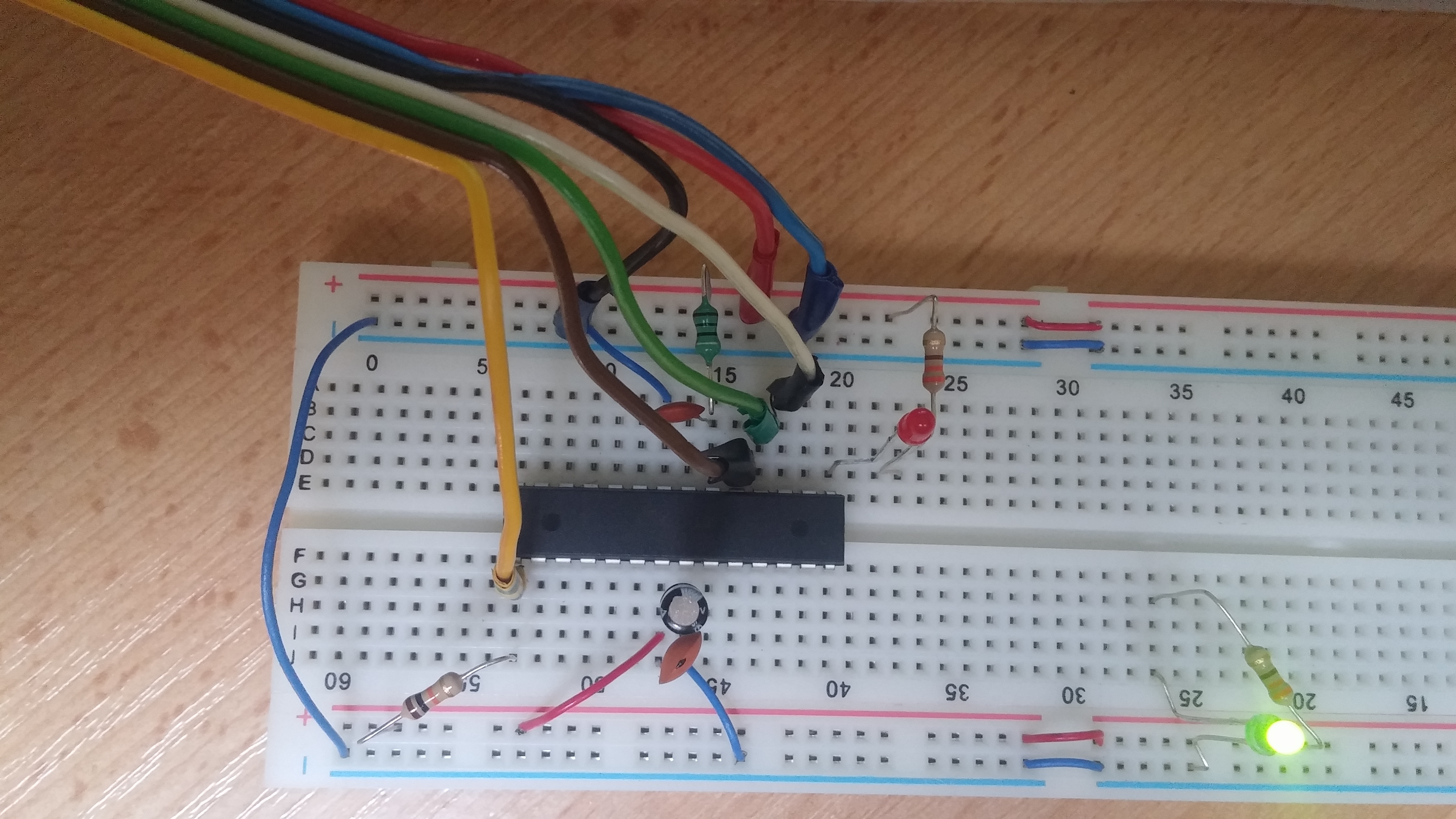

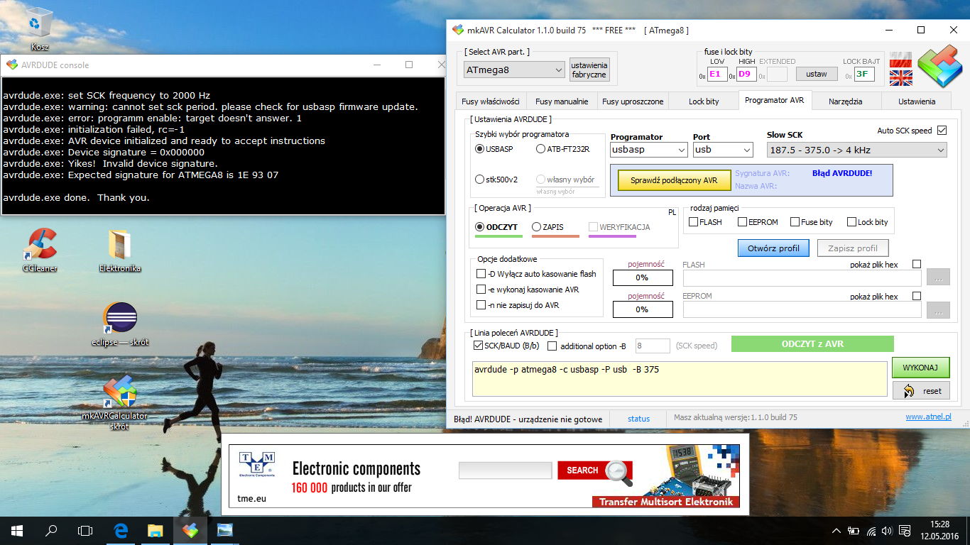

    Niestety nie udaje się połączyć Atmegi8 poprzez USBasp z komputerem. Program MkAVRCalculator po wciśnięciu "Sprawdź podłączony AVR" wyświetla komunikat: "Błąd avrdude!" i w konsoli:
    avrdude.exe: set SCK frequency to 2000 Hz
    avrdude.exe: warning: cannot set sck period. please check for usbasp firmware update.
    avrdude.exe: error: programm enable: target doesn't answer. 1
    avrdude.exe: initialization failed, rc=-1
    avrdude.exe: AVR device initialized and ready to accept instructions
    avrdude.exe: Device signature = 0x000000
    avrdude.exe: Yikes! Invalid device signature.
    avrdude.exe: Expected signature for ATMEGA8 is 1E 93 07
    avrdude.exe done. Thank you.
    Sprawdzałem już 3 razy połączenia między programatorem a mikrokontrolerem, "dzwoniłem" już wszystkie połączenia i wszystko wydaje się OK. Dioda na zasilaniu płytki stykowej się świeci, czyli zasilanie dochodzi. Próbowałem założyć zworkę na JP 3, jednak nic to nie zmieniło.

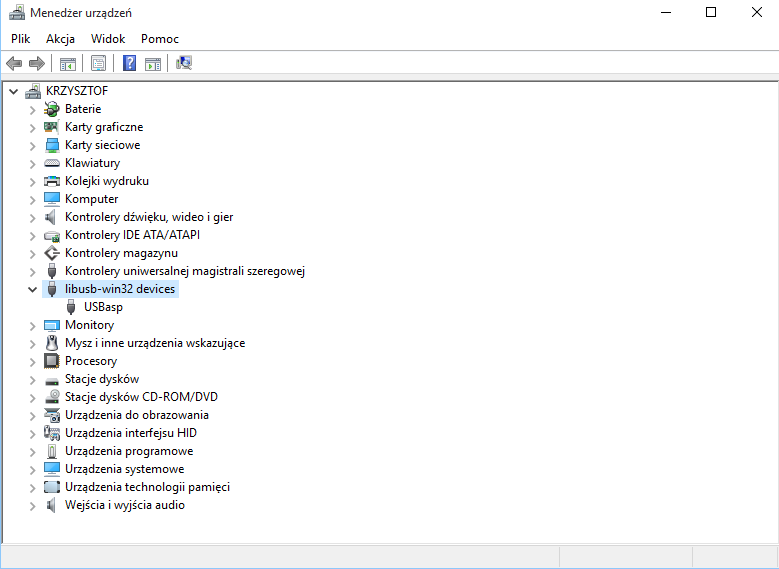

    Ustaw tryb slowsck (chociaż czytam że w v2.0 ustawia się programowo?), wyrzuć ze stykówki podciągnięcie resetu, pokaż w menegerze urządzeń jak jest rozpoznawany programator. Jaki system opetacyjny posiadasz?

    W jaki sposób ustawić tryb slowsck? Gdzieś czytałem że poprzez zworkę na stykach JP 3 w usbasp, tak zrobiłem, nie pomogło. Sterowniki automatycznie się pobrały z MkAVRCalculatora, są podpisane cyfrowo i widoczne jest urządzenie. Windows 10.

    Panowie problem rozwiązany, działa : )
    Rację miał kolega @majeranek53, po przeczytaniu twojego postu rozmontowałem cały układ raz jeszcze przemierzyłem i znalazłem błąd, mianowicie jeden lub dwa kabelki które łączyły atmegę z programatorem nie miały styku, za krótkie goldpiny zostały po lutowaniu przewodów, do włożenia do kandy. Mierzyłem wcześniej i jakoś mi to umknęło.
    Bo tak sobie pomyślałem, że to jest niemożliwe, że ponad 700 osób kupiło go na tej aukcji i nikt w komentarzach nie protestował.
    Dziękuję wszystkim za poświęcony czas!
