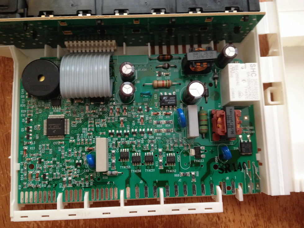

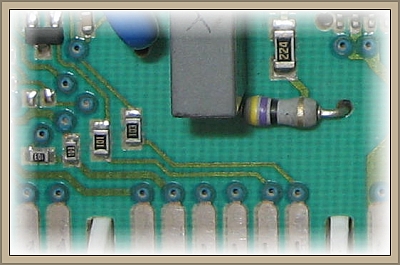

    Mam problem ze zmywarką AEG F84470VI nie załącza grzałki. Obwód grzałki sprawny 25Ω (mierzony na A1 C5). Wyświetla błąd Id0 (problem z tachem). Tacho ma 228Ω (mierzone na E1 E2) Napięcie z tacha 11,5V (podczas pracy pompy). Zauważyłem na płycie sterownika nadpalone rezystory R8 i R9 niestety nie wiem jaką mają wartość.
    Proszę o pomoc.

    Oporniki wymienione - pozdrawiam Rajkuba z Kędzierzyna.
    Po wymianie oporników maszyna ożyła :D
    Przyczyną okazała się pęknięta rurka którą pompowana jest woda do górnego śmigła. Przeciek spowodował prawdopodobnie zwarcie w obw. tachoprądniczki pompy myjącej i spalenie oporników w module, przez co zgłaszany był błąd IdO.
    Dziękuję za pomoc.
