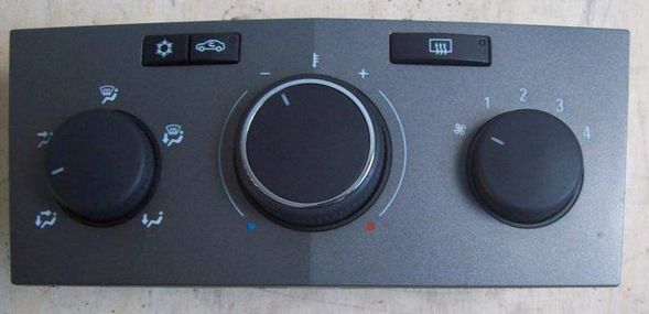

    Cześć, chłopaki mam problem, przestał działać nawiew, nie działa żadna prędkość, (klimy też nie można włączyć), sprawdzone zostały, bezpieczniki, przekaźnik, panel podstawiony na inny i nic :not:
    Co dziwne jak podam +12V na gruby czerwono-biały kabel (kable te idą do tego rezystora przy wentylatorze) w złączu panela (na foto) wszystko działa :evil: jest regulacja nawiewu (wszystkie prędkości), klima działa, podobnie jest jak podam masę na przekaźnik od nawiewu w skrzynce bezpieczników, nawiew włącza się.
    Już mi brakło pomysłów, nie podmieniałem jedynie rezystora dmuchawy ale skoro po podaniu napięcia działają wszystkie prędkości to chyba jest OK ?
    Macie jakieś pomysły :?:

    Zafira B i regulator na opornicy? Pokaz panel klimy, od frontu.
  • #7 15668964
    leonov
    Małe uzupełnienie, rezystor (opornicę) dzisiaj podmieniałem, bez rezultatu, druga sprawa to że program diagnostyczny nie łączy się z panelem klimatyzacji.
    Panel zwykły, klima manualna, panel jak na foto. Zafira B 2006 Benzyna - Nie działa nawiew wewnętrzny i klimatyzacja

    kortyleski
    Program łączy się z tronikiem. manualna za głupia.

  • #12 15675280
    leonov
    jokerro napisał:
    Jak ten pin jest oznaczony?Tzn jaki ma przyporzadkowany numer.
    Niestety na panelu nie ma żadnych oznaczeń.
    ociz napisał:
    Na tym przewodzie jest przekaźnik, sterowany przez panel.
    Tak myślałem, to by oznaczało że jest "przerwa" na instalacji pomiędzy panelem a skrzynką pod maską, przekaźnik sprawdzony jest OK.

    Aleksander_01
    Słuchaj leonov - sam sobie zdiagnozowałeś usterkę (brawo), i sam ją naprawisz.
    Musisz lecieć "za kablem" i zobaczyć gdzie jego początek. Tam będzie bezpiecznik i on jest uszkodzony lub masz na złączu wypalony zestyk. Sprawdź dokładnie bezpieczniki ale tylko próbówką.

    leonov
    Auto na razie potrzebne, jak będzie "luz" to się za to zabiorę, jakoś nie lubię "druciarstwa" ;-)
    Z tym będzie mały problem, wszystkie kable z tego złącza "lecą" do opornicy, dlatego nie wiem skąd ma się tam znaleźć + , tak na "chłopski rozum" powinien go dać panel, tylko skąd ? druga wtyczka to same "cieniutkie" kabelki, szukam kogoś kto ma program Mitchell OnDemand, może coś z niego wywnioskuję, jak pisałem wcześniej jak na krótko wysteruję przekaźnik nawiew działa, wnioskuję z tego że panel powinien go załączyć a tego nie robi, panele podmienione i nic, zostaje "przerwa" na instalacji, muszę wiedzieć którym kablem z panela jest sterowany.

    Aleksander_01
    Napięcie nie wychodzi z panelu tylko ze skrzynki z bezpiecznikami i tam szukaj, leć w drugą stronę.

    leonov
    Podano + z akumulatora przez bezpiecznik, działa do dziś, choć u innego właściciela ;-)
