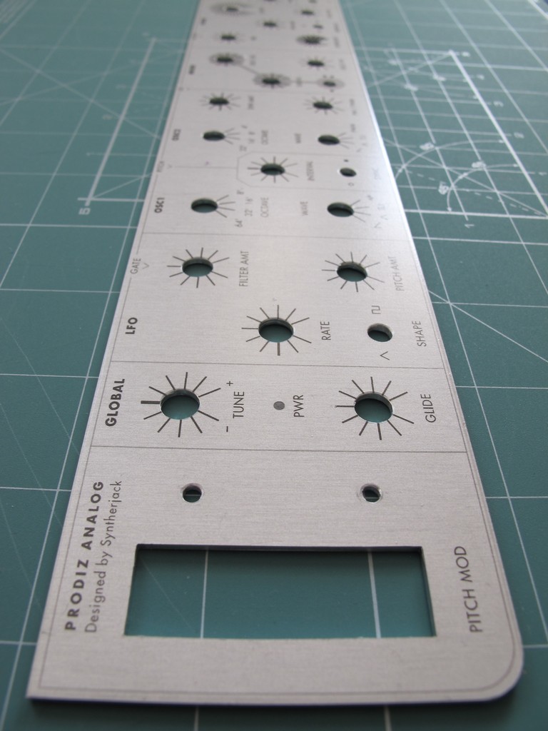

    Panel przedni został zrobiony z 2 mm anodowanej blachy aluminiowej, nadruk to kalkomania zabezpieczona lakierem i utrwalona w wysokiej temperaturze. Projekt panelu wzorowany jest na Moogu Sub Phatty. W stosunku do innych syntezatorów starałem się poprawić spójność i logiczność opisów. Sporo uwagi poświęciłem ergonomii panelu przedniego (na pewno więcej niż 90% producentów popularnych instrumentów).
    To głównie skomplikowany i narzucony kształt obudowy odpowiadał za czas budowy (10 miesięcy). Rozmiar największej płytki zależał od rozmiaru obudowy oraz projektu panelu przedniego. Projekt panelu zależał od możliwości syntezatora, od których zależał także rozmiar płytki (im więcej możliwości, tym bardziej skomplikowany układ). Aby przetestować wszystkie opcje, zbudowałem w pełni działający prototyp syntezatora. Chciałem „upchnąć” w urządzeniu maksymalnie dużo i mam wrażenie że nieco zapętliłem się podczas projektowania. O wiele prościej byłoby zrobić obudowę od podstaw, chciałem jednak uzyskać „tani efekt lat '80” połączony z „wilkiem w owczej skórze”. W pewnym momencie zrobiło się zbyt poważnie (zbudowałem komorę lakierniczą na balkonie i takie tam) i projekt przewidziany na 2 miesiące zajął 10.

    Czy możesz przybliżyć temat "kalkomania utrwalana" której użyłeś na panelu z aluminium (kto, jak, gdzie, za ile... :D ).
    Obecnie wykorzystuję kalkomanię FOREVER (są 2 wersje: HT - wysokotemperaturowa i "nie HT" - zwykła)). Obecnie o ile wiem Ever sprzedaje już tylko wersje HT, ale na portalach aukcyjnych ciągle można zakupić tą starą. Ja niestety nieuważnie zakupiłem wersję "bez HT".
    Kalkomanie (w wersji do drukarki laserowej) zakupuje się w formacie A4 lub A3. Następnie zadrukowuje, nakleja, poczeka aż wyschnie i wygrzewa w temperaturze ok. 170 st. C. Powstały nadruk jest dosyć twardy i trzeba się sporo natrudzić, aby go uszkodzić.

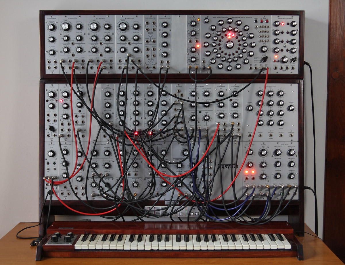

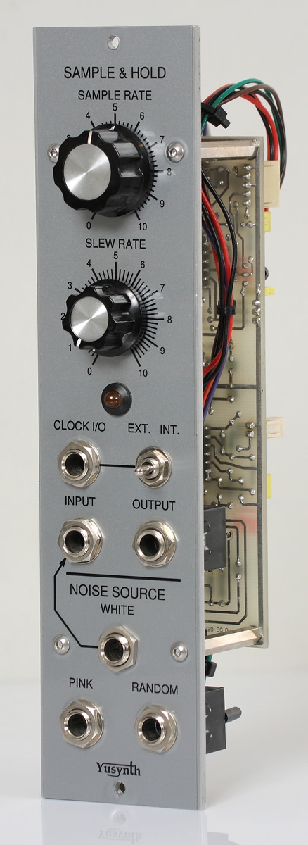

    mtl10
    Posty: 25
    Ocena: 5
    Witam!
    Gratuluję koledze Gigantor realizacji projektu i konsekwencji wykonania.
    Tego typu przedsięwzięcia, które w dzisiejszych czasach jest nieopłacalne i nieekonomiczne nie da się wytłumaczyć inaczej jak pewnego rodzaju "zakręceniem" na które choruje człowiek i sam nie wie dlaczego. Wiem bo to mam. Pierwszą próbę budowy syntezatora pojąłem w latach 90 na podstawie wspomnianego Radioelektronika, ale mimo dość zaawansowanych prac nie doprowadziłem budowy do końca i całkowicie porzuciłem temat. W 2012 r przypadkowo natrafiłem na stronę Yves''''a Usson''''a http://yusynth.net/Modular/index_en.html i choroba powróciła - musiałem zrobić. Nie jestem muzykiem, jedynie coś tam "bzykam" jednym palcem.
    Pozdrawiam wszystkich pozytywnie zakręconych gałkami.
    Ps. Od dzieciństwa słucham Tangerine Dream i Kraftwerk.

    mtl10 napisał:
    Witam!
    ... i choroba powróciła - musiałem zrobić. Nie jestem muzykiem, jedynie coś tam "bzykam" jednym palcem.
    Ps. Od dzieciństwa słucham Tangerine dream i Kraftwerk.
    Mówi się, że tacy ludzie po prostu mają kota ;)
    Gdzie Kolega taką kalkomanię kupuje? Szukałem chyba wszędzie, ale znaleźć nie mogę...

    DawiDD
    Posty: 2114
    Pomógł: 7
    Ocena: 336
    Tez sie dołączam do pytanie, skąd wziąć taka kalkomanie?
    Jest to kalkomania "Forever Waterslide", do zadrukowania w drukarce laserowej, dostępne są wymiary A3 i A4. Można ja kupić np. w popularnym portalu aukcyjnym. Po nadrukowaniu warto zabezpieczyć kilkoma warstwami lakieru (ja używam akrylu - półmatu w sprayu, 4 warstwy). Kalkomanie umieszczamy na aluminium, dobrze suszymy, a potem hyc do piekarnika - temperaturę i czas warto dobrać samodzielnie (ja po prostu wkładam kalkomanię, odpalam piekarnik na termoobieg, temperatura ok 170 stopni) i czekam. Warto zrobić testy, różnica w temperaturze, kiedy kalkomania przywiera (zaczyna połyskiwać i robi się gładka), a kiedy zaczyna się topić (powstają brzydkie bąble) jest bardzo mała.
    Wykorzystanie kalkomanii do robienia paneli mogę polecić, ta technika wiele wybacza.
