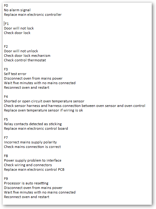

    piekarnik Electrolux EOB6000X- wyświetlał błąd F3. Wyłączenie zasilania i ponowne włączenie spowodowało że wyświetlacz przestał działać. Na chwilę delikatnie cyklicznie podświetla się i gaśnie.
    Czy F3 w przypadku piekarnika to błąd przegrzania? Elektronika?
    ps: odpowiem sobie sam :)
    Wg instrukcji Electrolux'a to błąd self testu podczas włączenia piekarnika. Podejrzewam elektronikę. Mam rację?
