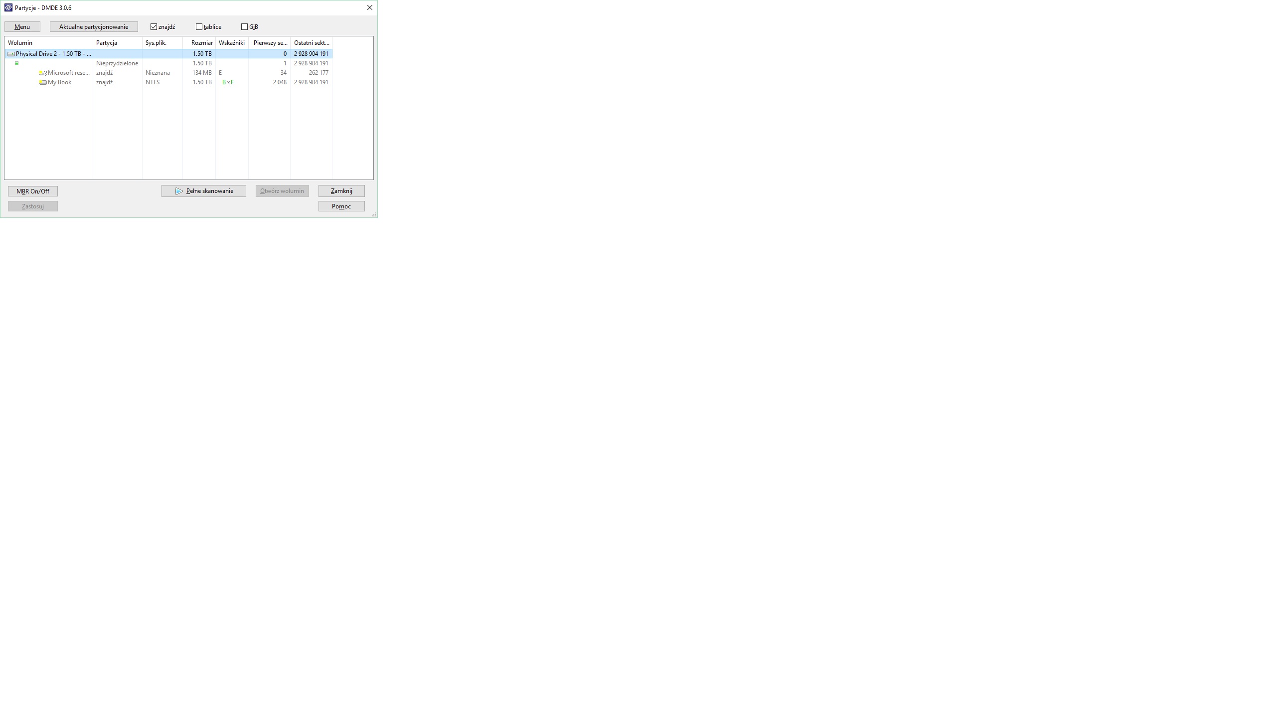

    Witam, dysk WDC WD15 został wyjęty z obudowy zewnętrznej USB 2.0 w celu włożenia do obudowy PC, po restarcie systemu partycja niewidoczna, skan dysku nie wykazuje uszkodzeń ale odzyskiwanie MBR nie przynosi rezultatu. Proszę o analizę zapisów sektorów i pomoc w odzyskaniu partycji i/lub danych. W załączeniu potrzebne pliki.

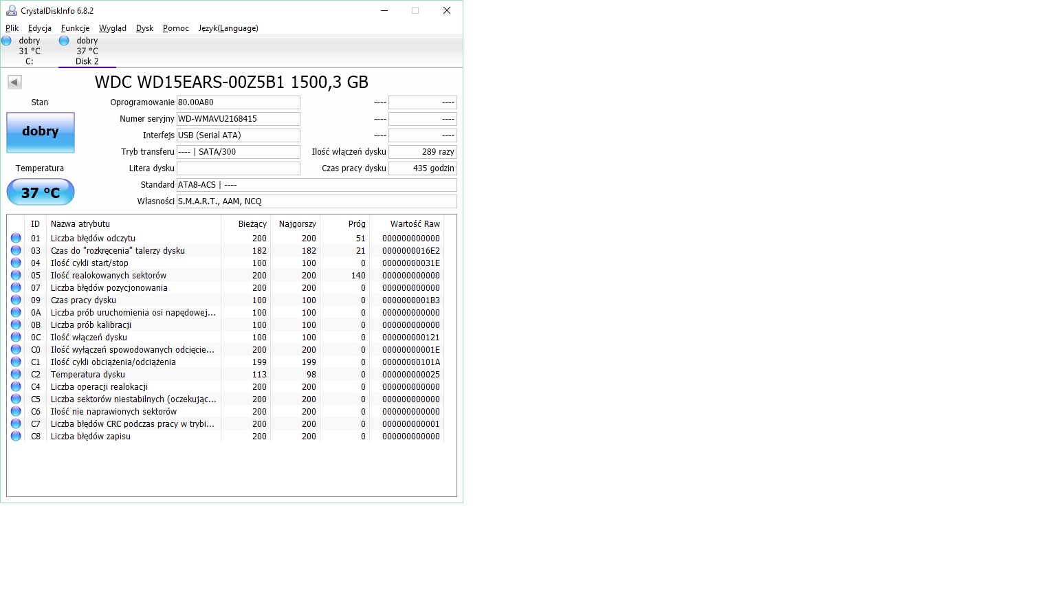

    W oryginalnej obudowie jest ok? Jeśli tak pokaż screen z DMDE z widoku okna partycje, kiedy dysk znajduje się w niej. Jeśli w oryginalnej obudowie działa, to czy nie prościej skopiować dane z niego i po włożeniu do PC ponownie utworzyć partycję i wgrać dane? Pokaż też SMART dysku.

    Niestety w oryginalnej obudowie dysk również jest niewidziany, próbowałem podłączenia bezpośrednio w PC oraz dodatkowo przez zewnętrzne łącze po USB - we wszystkich trzech połączeniach dysk nie jest widziany przez system. W załączeniu przedstawiam SMART dysku. Szukam możliwości odzyskania partycji - aktualnie w DMDE robię skan szczegółowy, nie wiem czy rezultat będzie lepszy niż w programach AOMEI czy EASSOS, którymi próbowałem do tej pory - bez sukcesu. Liczę, że może ktoś przeanalizuje załączony do pierwszego postu plik i pomoże mi w rozwiązaniu problemu. WDC WD15 EARS-00Z5B1 - partycja niewidoczna dla systemu

    Po podłączeniu do oryginalnego PCB obudowy co pokazuje DMDE w oknie partycji?

    OK, przerwałem skanowanie i podłączyłem po fabrycznym złączu USB, skan partycji w załączeniu. Faktycznie jest widoczny w Eksploratorze dysk logiczny z oprogramowaniem WD ale pozostałe 1,5 TB jest niedostępne ("No writable WD SmartWare partition found") . WDC WD15 EARS-00Z5B1 - partycja niewidoczna dla systemu

    Pewnie dlatego, że ktoś nieobeznany próbował zrobić z MBR GPT i się posypało. Co masz na MyBook 1,5TB w DMDE po wejściu na nią?
  • #10 15673305
    januszmike14
    Posty: 8
    Po rozwinięciu i wejściu w katalog $Root są widoczne wszystkie katalogi wewnętrzne.

    Prawy przycisk na partycji na której są dane -> wstaw (zapisz plik wycofania zmian).
    Uruchom ponownie dysk.
    Później skopiuj dane na inny dysk a ten po odpięciu od obudowy sformatuj i używaj.

    Czy mam zaznaczyć (bo pyta) "partycja podstawowa MBR"? I czy moje dane są podczas tej operacji bezpieczne?

    Tak, na oba pytania. Po to jest plik wycofania zmian.

    Dzięki serdeczne za pomoc, jest po problemie, wszystkie pliki i dysk widoczne. Pozdrawiam i życzę miłego weekendu.
