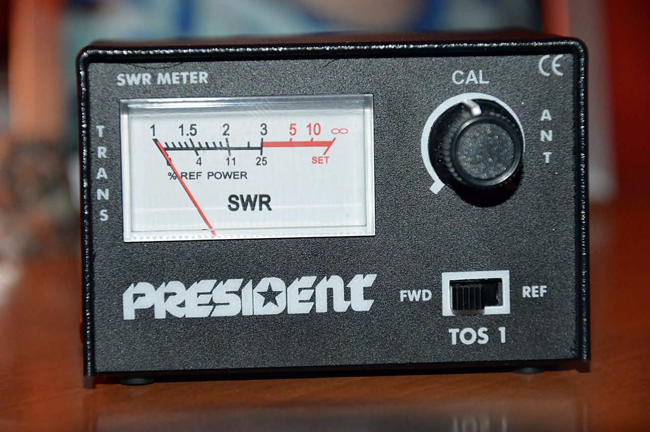

    Koledzy zamontowałem antenke sirio omega 27. Parametry w standardzie 1 1.7 20 2.1 40 2.6 po skróceniu około 3 cm promiennik ma 80 cm parametry
    1 .1.5
    20 1.3
    40 1.4
    Czytałem że najlepszy parametr jest 1.0-1.1 na 20 kanale da rade coś z tym jeszcze zrobić. Jeszcze jedno pytanko antena po skróceniu nie zmniejszył się zasięg? Antenke stroiłem miernikiem swr president tos 1. Pomoże coś przyklejenie foli aluminiowej do podstawy?

    Podłącz odwrotnie, a jak wskazania nie zmienią się to SWR-miarkę (reflektometr) masz sprawny. I tyle filozofii.

    Panowie przy podłączonym reflektometrze prawidłowo
    Pomiar na kanale 20 1.4 a przy podłączeniu odwrotnym pomiar na 20 1.2
    Nie moja antena i nic mi do tego, ale meldowałeś kolego że masz 1.0 na 20 kanale.
    Hmmm mieszałeś coś z nią?
    Czy tylko zmiana połozenia itd, co dla magnesów a zwłaszcza krótkich by się dało zrozumieć .... jeśli tak, sam widzisz że nie warto się bić bo to nie ma znaczenia

    Kolego zmieniłem kąt pochylenia wtedy było po kątem prostym do klapy bagażnika a teraz troszkę pochyliłem żeby nie zachaczac przy wjeździe do garażu. A czy taka różnica oznacza uszkodzony reflektometr?
    taka różnica oznacza że taka antena tak się zachowuje, wszyscy Ci piszemy.

    Nic nie oznacza i większość dostępnych SWR miarek daje tylko przybliżony pomiar SWR (zwłaszcza w pobliżu 1 - 1.5 idę o zakład ze dokładność pomiaru jest tak mala ze nie ma to większego znaczenia) - mały SWR nie oznacza automatycznie tego ze antena jest dostrojona i osiąga najlepszy (w zadanych warunkach) zysk.
    Radio działa to się ciesz i nie komplikuj sobie życia.

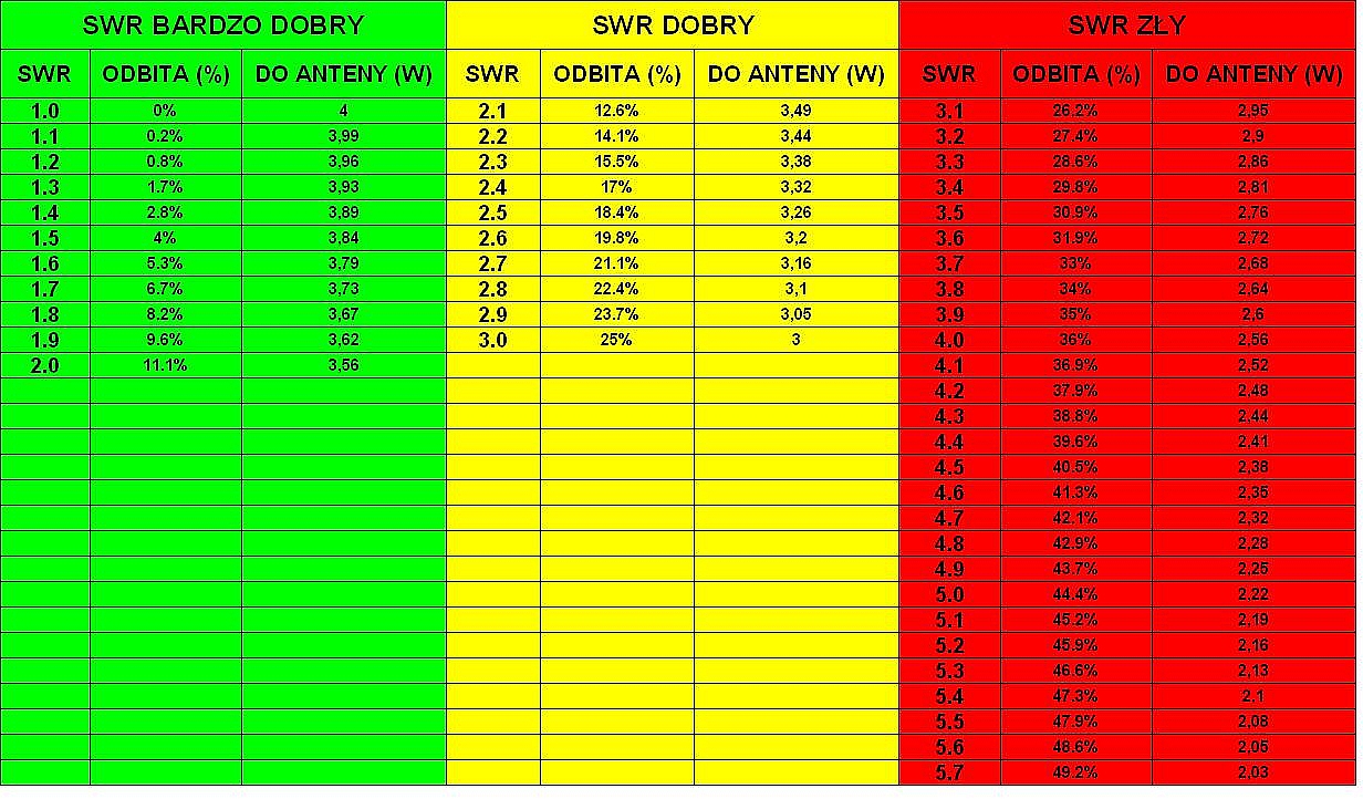

    kriss51 dał ci link do tabelki . Ciesz się dopóki SWR masz na zielonym w tabelce i więcej nie kombinuj. A SWR-miarka pokazuje w przybliżeniu, to nie jest idealny, homologowany przyrząd i niewielkie rozbieżności nie mają żadnego znaczenia. Jak poprawić SWR anteny Sirio Omega 27 po skróceniu promiennika?, a nawet jakbyś miał na żółtym to ostatecznie też byłoby do przyjęcia. Osobiście znam anteny które nie zejdą poniżej 2.1 bo taką mają konstrukcję i nawet taka jedna była produkcji Presidenta.
