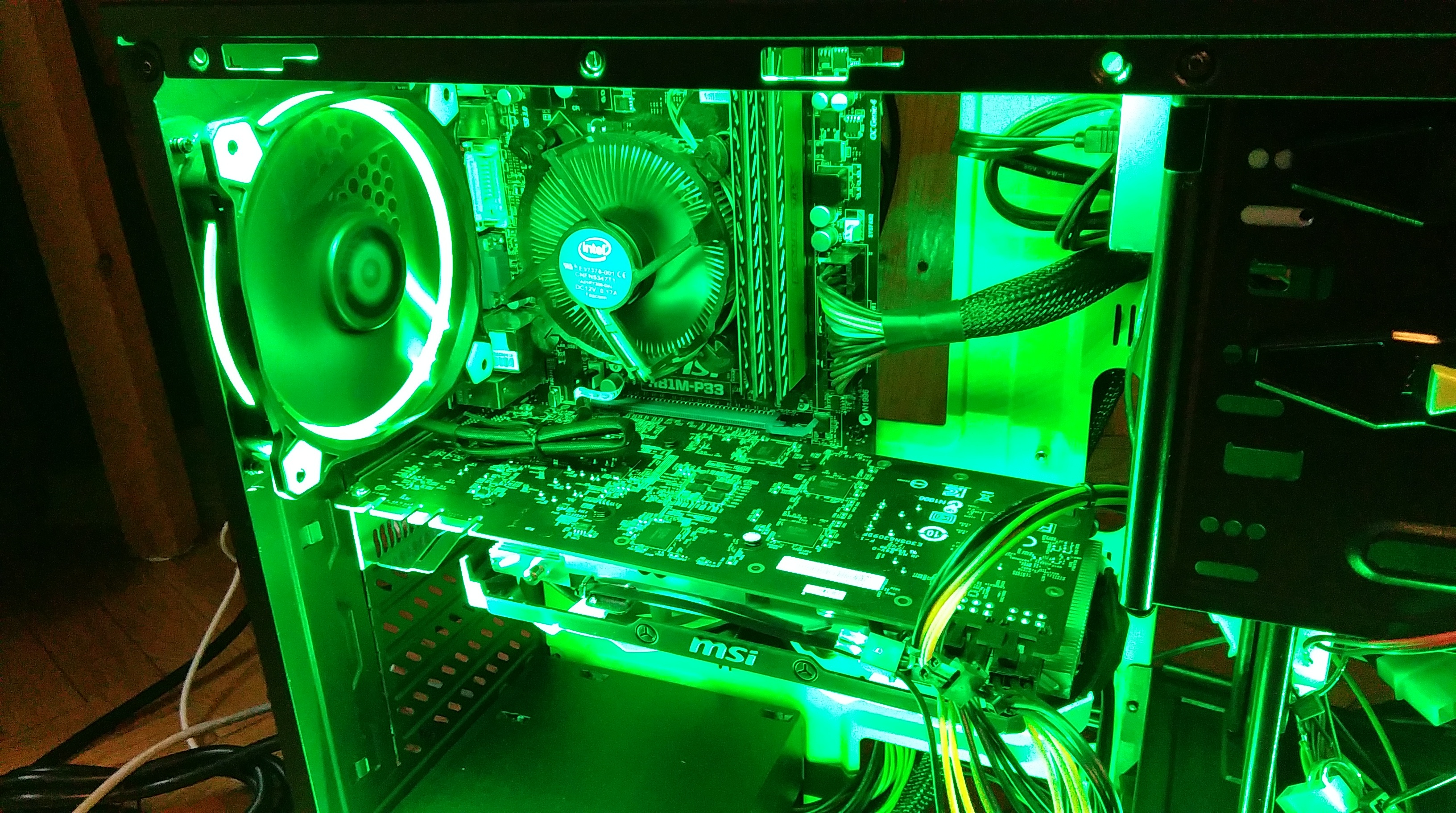

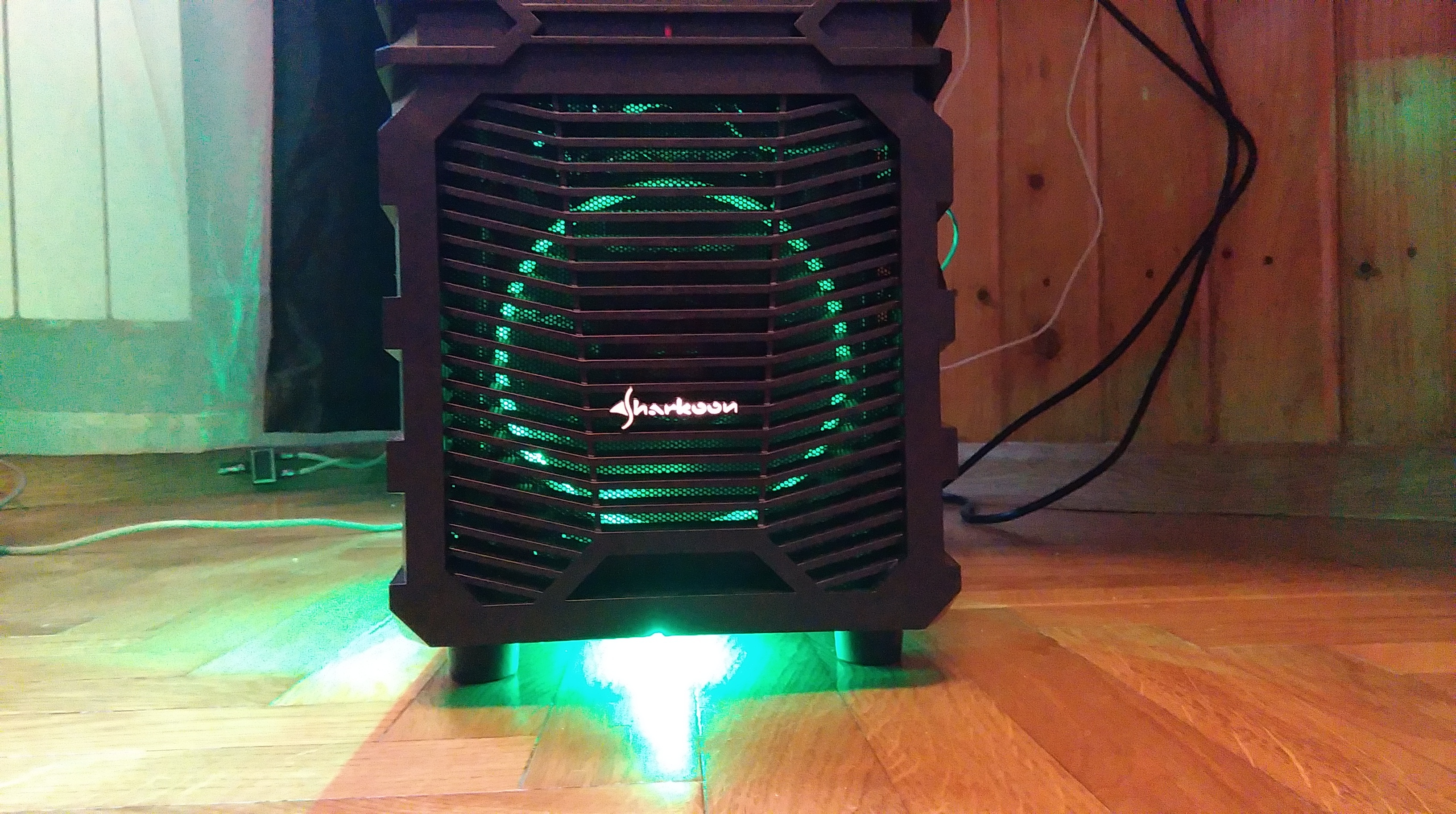

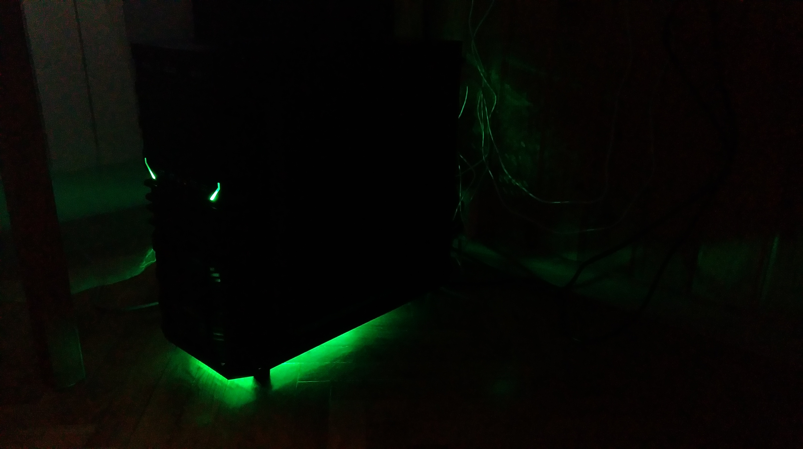

    Dzis założyłem nowe wentylatory do obudowy Thermaltake Riing 12, 120mm LED zielony.
    Zdjęcia : Co steruje obrotami wentylatorów obudowy Sharkoon VG4-W? Co steruje obrotami wentylatorów obudowy Sharkoon VG4-W? Co steruje obrotami wentylatorów obudowy Sharkoon VG4-W?
    Są trochę głośniejsze od oryginalnych które były w obudowie ale to za sprawa tego że mają 1500 R.P.M a nie wiem ile miały fabryczne ale po wyjęciu dosłownie ruszały się całe takie już wysłużone a komputer ma zaledwie miesiąc. Co do panelu sterowania wentylatorami obudowy to już decyzje podjąłem i na pewno je kupię. Nawet znalazłem też zielone :) Jestem ciekaw czy coś z temperaturami procesora i grafiki się poprawi bo wieją dość mocno aż zasłona się rusza.
