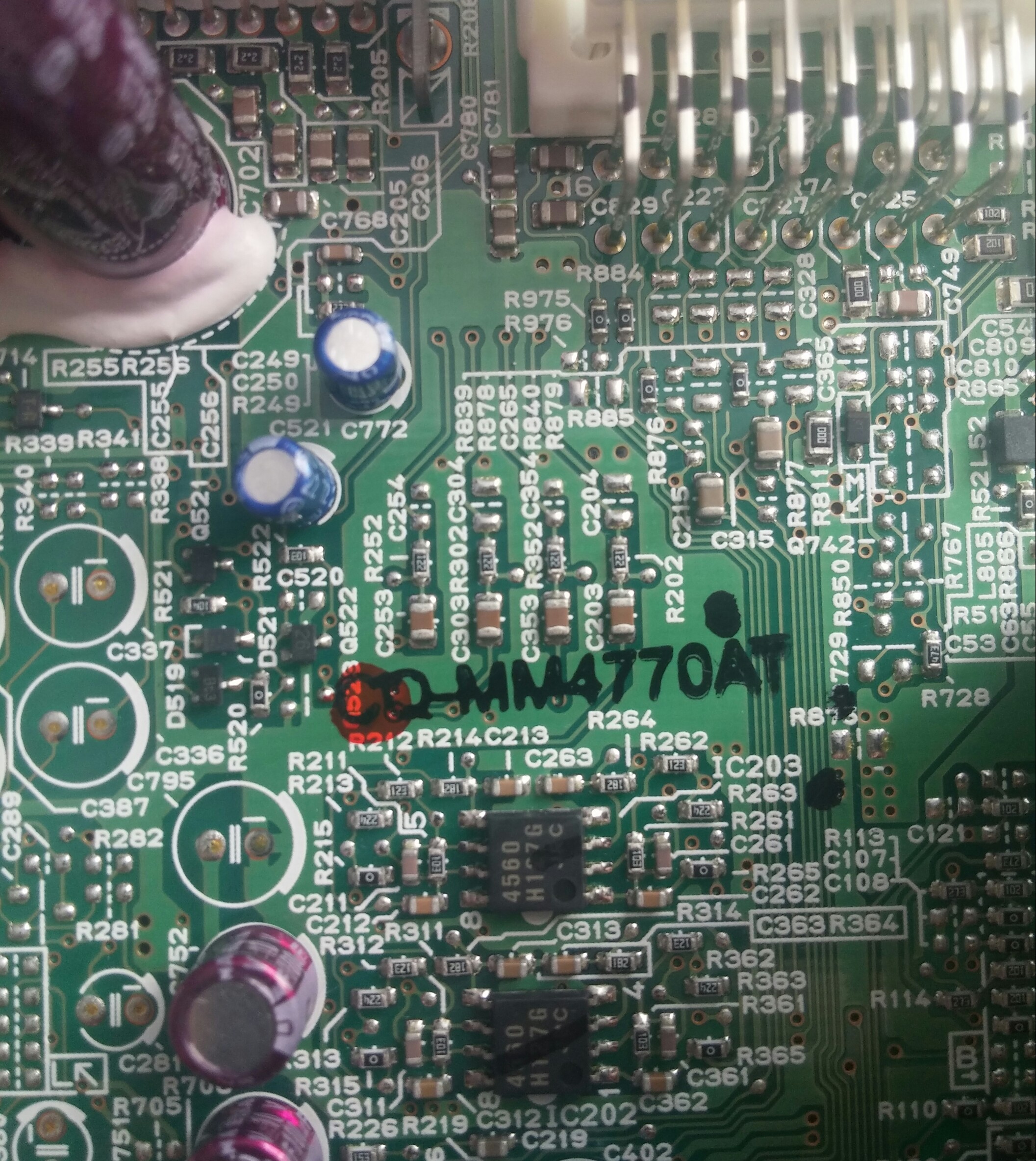

    Od ponad roku zabieram się za wymianę sprzętu audio, ale wciąż było jakieś ale.
    Do rzeczy, nie chcę zmieniać radia, seryjne mi odpowiada jak najbardziej, konwertery sygnału odpadają, bo licze na jakość dzwieku, więc pozostaje wyprowadzenie sygnału z seryjnego radia. Zamierzałem oddać radyjko w ręcę fachowca w PL, ale od 2 lat nie byłem w polsce i się nie wybieram, wysyłka i czas oczekiwania raczej odpadają, chyba że już nie będzie innego wyjścia. Chcę spróbować własnymi rękami.
    Przejrzałem różne fora, wątki, schematy, rozebrałem kenwood-a co by zobaczyć jak sprawa wygląda i dzisiaj przyszło mi do rozbiórki jednostki z mazdy. Sprawdzilem nr końcówki mocy(C1ZAZ1460Q) ,szukalem schematu i go nie znalazłem. Stanąłem w miejscu nie mam pojęcia w które miejsca się wlutować? C253 C303 C353 C203 są to prawdopodobnie miejsca po filtrach, więc trzeba by chyba celować w C251 C351 C201 C301. Kondensatory jakie powinienem użyc to 4,7u-10u 50v z tego co się dowiedziałem, pytanie czy to wszystko czy jeszcze potrzebny jest jakiś uklad dopasowywujący/dzielnik rezystencyjny. Może ktoś z forum będzie w stanie przyjrzeć się sprawie. Załączam kilka fotek i prosze o pomoc.

    goraj krzysztof
    Według ''ruskich'' stron Twoja końcówka to TDA7384 zobacz sobie notę tego układu. Zobaczysz gdzie ma wejścia. Tam się wepnij. Nie będziesz raczej potrzebował żadnych dzielników.

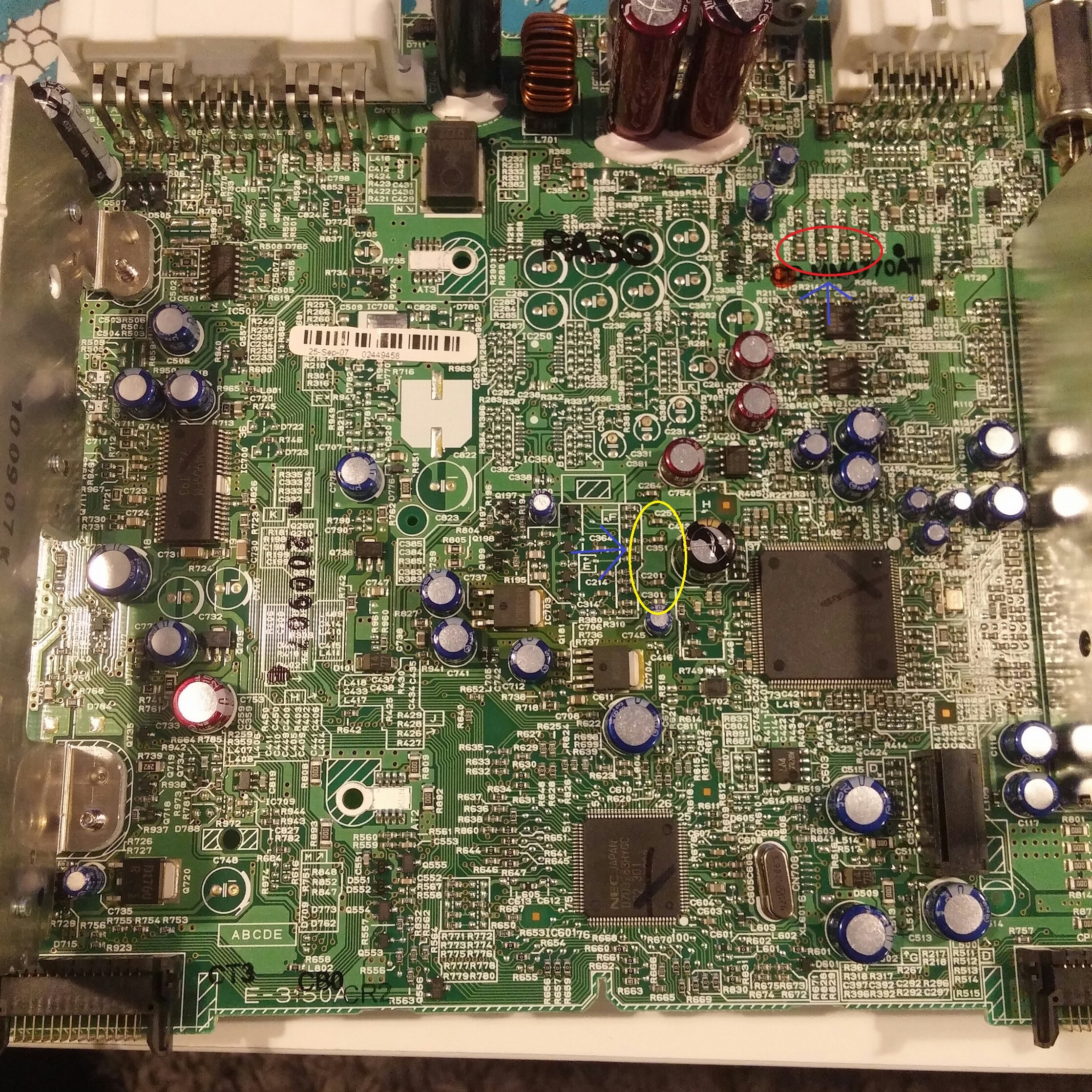

    zarza21
    Ogólnie zamierzam podłączyć wzmacniacz 4 kanałowy, a pod niego głośniki na przód i subwoofer. Tylko nie wiem jeszcze kiedy zamontuję głośniki w drzwi i przeciągnę kable.
    Piny od spodu są opisane, znaczy się pierwszy i ostatni, więc tu nie ma problemu.
    Zamówiłem kondensatory 10uF 50V, więc jak przyjdą to będę montował. Ostatnia sprawa, wychodzi na to, że miejsca o których wspominałem w pierwszym poście to te w które powinienem się podpiąć. Na załączonym zdjęciu na niebiesko zaznaczyłem miejsca, w których uzyskam sygnał przed filtrami, a na czerwono podejrzewam, że sygnał jest już przefiltrowany, więc aby wyciągnąć najczystszy sygnał celował bym w miejsca zaznaczone na niebiesko. Wyprowadzenie 4x RCA z fabrycznego radia(panasonic) Mazda 6 GH

    goraj krzysztof
    10uF to grubo za dużo. Spokojnie do podkradania sygnału wystarczy od 1 do 4.7uF. Nie wiem Kolego
    gdzie u Ciebie poza wejściami końcówki można się podłączyć trzeba by schemat, albo żmudnie śledzić ścieżki na płycie. Po wiem tak, nie ma co popadać w paranoje z tą jakością :D Podepnij się do końcówki będziesz mógł sterować głośnością, ilością tonów niskich i wysokich. Czasami potrzebna jest korekcja.
