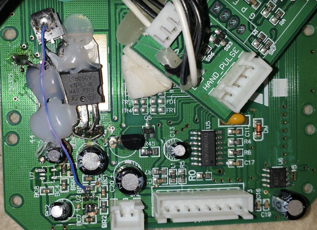

    Witam. Poszukuje schematu do płyty głównej roweru magnetycznego roger black premium, ponieważ znajomy po urwaniu gniazda zasilania podłączył odwrotnie przewody, w wyniku czego uszkodzone zostały dwa elementy smd na płycie głównej(U2 i U7). Z jednego z nich nie można odczytać oznaczenia, zaś z drugiego odczytałem: A1-E(lub F)43. Przeszukując internet znalazłem wyjaśnienie do oznaczenia A1-*** w kilku wersjach:
    - regulator LDO,
    - sterownik LED,
    - przetwornik DC/DC
    Załączam zdjęcia z płyty głównej. Dodam że główne zasilanie to zasilacz niestabilizowany 6V(bez obciążenia na wyjściu ok 11V - zmierzone)1A oraz że białe gniazdo obok U2 to zasilanie podświetlenia LED wyświetlacza.
    Z góry dziękuje za pomoc i pozdrawiam.

    Nie zakładam nowego wątku bo byłby identyczny. Dostałem do naprawy Orbitreka z taka własn8ie płytą, która była kiedy w naprawie i mało tego ktoś wziął za to pieniądze. Na płycie brakuje właśnie U2 i U7. Może ktoś dysponuje takim lub podobnym sprzętem i jest w stanie zrobić fotki tych układów. Bo na schemat chyba nie ma co liczyć.
    Tak jak sie dokładniej przyjrzaółem układy te zostały zastapione dwoma stabilizatorami3,3V. Płyta w zasadzie działa ale jedynie nie sterowania silniczkiem zmieniającym odległość magnesów neodymowych od koła zamachowego czyli brak regulacji obciążenia...

    Darek.S napisał:
    układy te zostały zastąpione dwoma stabilizatorami3,3V.
    Sterownik roweru magnetycznego Roger Black Premium poszukuję schematu...
    I rzeczywiście te 3,3V sa obecne.
    Pytanie czemu dwa stabilizatory skoro jak jest jedno napięcie powinien wystarczyć jeden? W aplikacji oryginalnych układów te same elementy zatem napięcia raczej te same.
