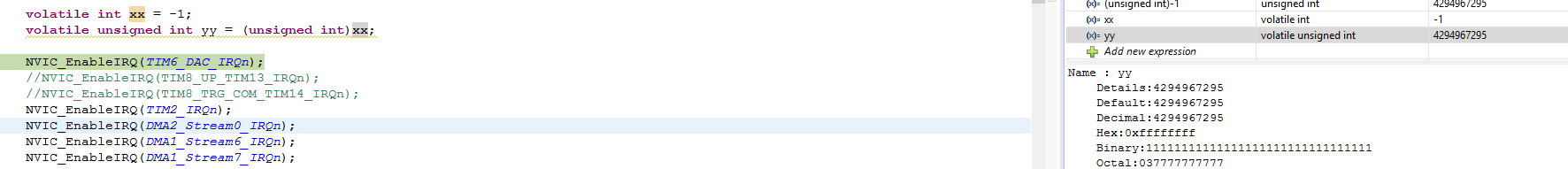

    Witajcie,
    mam problem przy konwersji liczby 16-bitowej ze znakiem do liczby 16-bitowej bez znaku.
    int16_t xx;
    uint16_t yy;
    yy = (uint16_t) ((((-1)*(xx))<<1)-1);
    Kiedy wartość xx przekracza mi 16384, wartość yy przybiera wartości ujemne od -32768 rosnąc do zera. Co robię źle?

    xujemuje
    akurat ten wariant jest dla liczb <0 do wartości -32767. Chcę z tego zakresu uzyskać odpowiadające wartości dodatnie z zakresu 0 ... 65535. Mnożę zatem ten pierwszy zakres przez -1, potem mnożę przez dwa przesuwając bitowo w lewo o jedną pozycję i odejmuję 1, żeby uzyskać przy minimalnej wartości z pierwszego zakresu maksymalną liczbę z drugiego.
    Ale problem jest taki, jaki opisałem w poście pierwszym. Przez kompilator cmaniaka przechodzi prawidłowo, tak jak oczekuję.

    xujemuje
    Dla wartości xx>0 miałem taką procedurę, zagalopowałem się z myślami
    yy = (uint16_t) ((xx<<1)+1)
