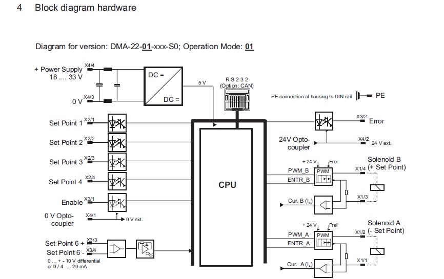

    Poszukuje schematu podlaczenia pinow RJ45 (sterownik) do wtyczki zenskiej (9pin rs232 PC)
    dla sterownika zaworu proporcjonalnego DMA-22-01 firmy HCS.
    Potrzebuje sie polaczyc z tym sterownikiem przez PC.
    Z gory dziekuje za pomoc.
    pozdro Piotr
