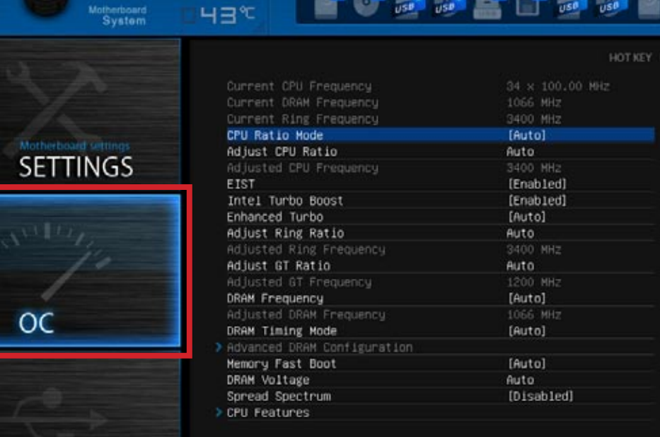

    Chciałbym podkręcić o 200 Mhz Procesor i5 4460 3,2 Ghz. Z tego co wiem działa on w Turbo ale tylko na jednym rdzeniu do 3,4 Ghz i wiem że jest możliwość zmiany tego na 3,4 Ghz na wszystkich rdzeniach ale nie mam bladego pojęcia jak to zrobić płyta jak wyżej w opisie ma opcję OC.

    Szukasz w BIOSie opcji Enhanced Turbo (w zakładce OC / OC Menu) - domyślnie powinna być ustawiona na Auto, zmień na Enabled.
    Sprawdzasz czy działa...

    Pewnie nowszy BIOS... Twój obecnie wygląda mniej więcej tak jak niżej? (zakładka odnośnie podkręcania)

    A w instrukcji wygląda tak (jeśli tych opcji nie ma to aktualizacja BIOSu może pomóc). Fragment instrukcji:
    Podkręcenie i5 4460 - z 3,2 do 3,4 turbo na stałe
    Intel Turbo Boost: Enabled
    Enhanced Turbo: Enabled

    Mam tak wszystko jak rzymo pokazał ale mam tez tak jak ty dt1 tylko właśnie bez tej Enhanced Turbo: Enabled. Byłem na stronie MSI i najnowszy Update biosu mają wersje 1.6 a ja już mam 1.9 i co teraz :(

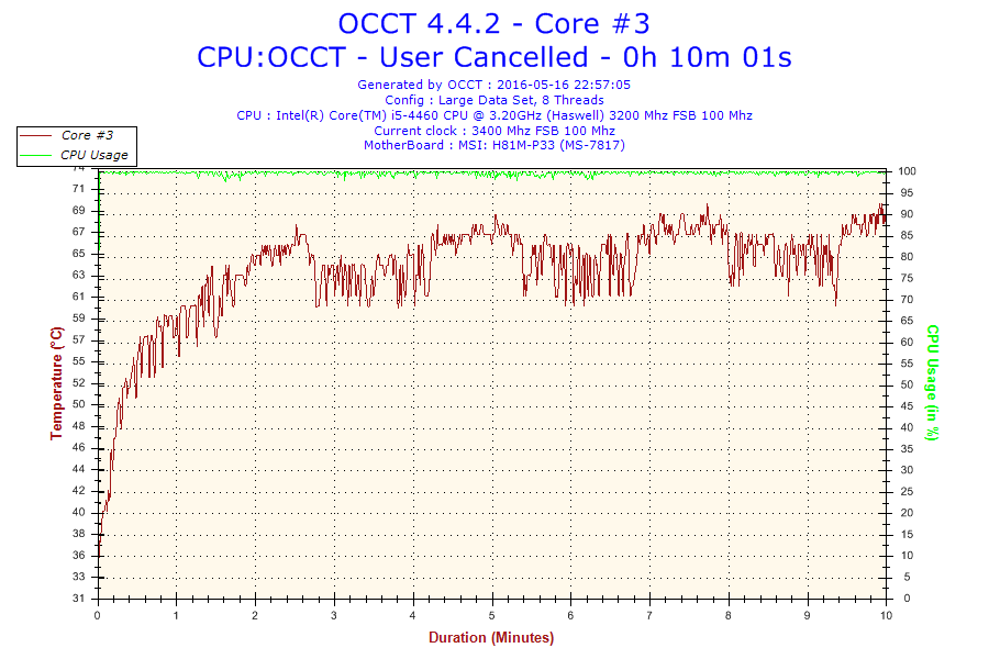

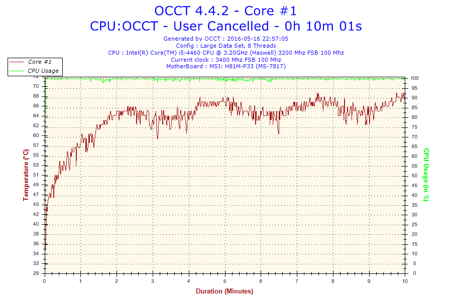

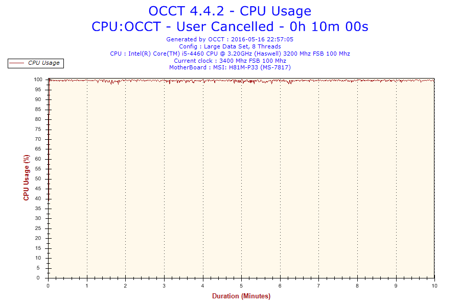

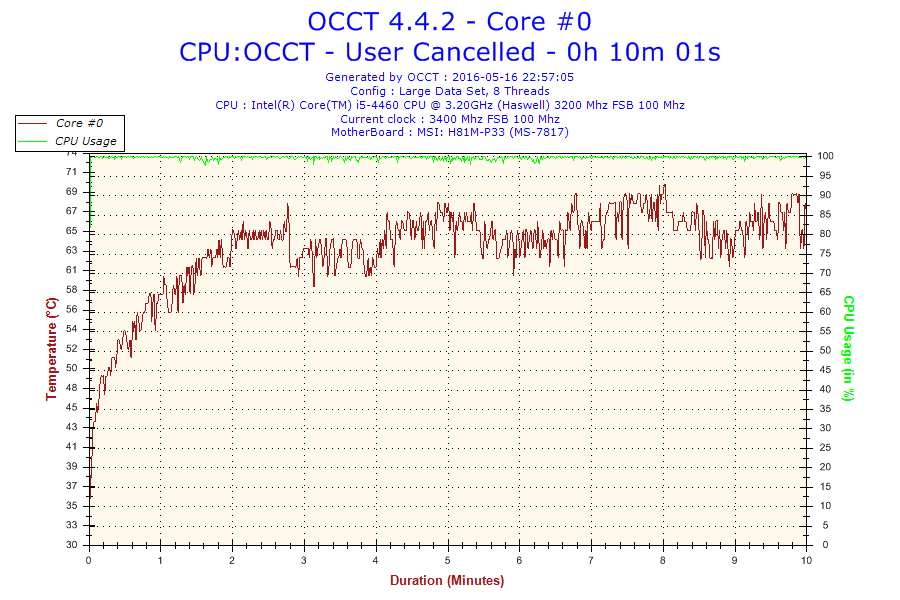

    Boxowe chłodzenie jest głośne. Do tego jest szansa, że trzyma tak ładnie temperaturę przez throttling (obniża na moment taktowanie jak jest za ciepło). Możesz ściągnąć test OCCT, zrobić test CPU przez 30 minut i sprawdzić wykresy częstotliwości i temperatury (lub tu je wrzucić do obejrzenia).

    CzakiBest

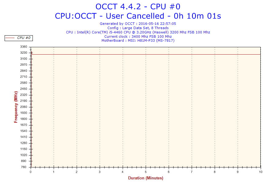

    Leci sobie cały czas 3,2 GHz czemu Boost się nie włącza ?
  • #15 15679210
    dt1
    Admin grupy komputery
    Może jest wyłączony, może procesor jest za ciepły, a może włącza się na wybranym rdzeniu. Na wykresach z poszczególnych rdzeni potem ocenisz.
  • #16 15679233
    CzakiBest
    dobra równe 10 minut nic się nie zmieniało co wkleić ?
  • #17 15679243
    dt1
    spakuj wszystkie wykresy do jednego archiwum i wrzuć wszystkie.
  • #18 15679249
    CzakiBest
    Podkręcenie i5 4460 - z 3,2 do 3,4 turbo na stałe Podkręcenie i5 4460 - z 3,2 do 3,4 turbo na stałe Podkręcenie i5 4460 - z 3,2 do 3,4 turbo na stałe Podkręcenie i5 4460 - z 3,2 do 3,4 turbo na stałe Podkręcenie i5 4460 - z 3,2 do 3,4 turbo na stałe Podkręcenie i5 4460 - z 3,2 do 3,4 turbo na stałe
  • #19 15679346
    dt1
    Temperatury się delikatnie bujają, ale może to kwestia ustawień chłodzenia. Tym niemniej jeśli Ci głośność chłodzenia nie przeszkadza to w zasadzie daje sobie ono radę. Jeśli hałas Ci nie przeszkadza to możesz zostawić.

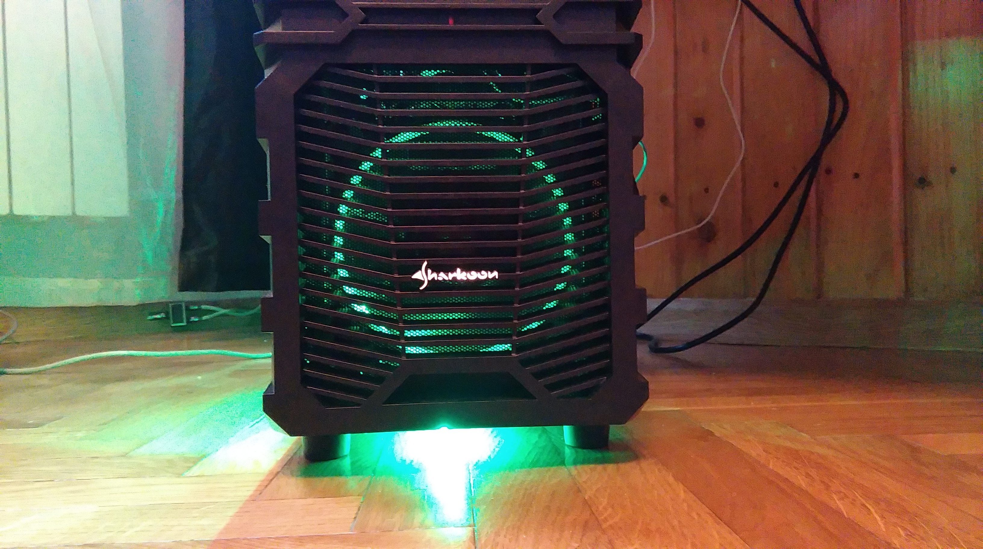

    CzakiBest
    Szczerze ? Nie słyszę w ogóle Wentylatora procesora ani grafiki. Dziś wymieniłem wentylatory obudowy Foto Podkręcenie i5 4460 - z 3,2 do 3,4 turbo na stałe Podkręcenie i5 4460 - z 3,2 do 3,4 turbo na stałe Podkręcenie i5 4460 - z 3,2 do 3,4 turbo na stałe
    Idą na 1500 R.P.M muszę dokupić panel sterowania nimi i słyszę tylko te dwa :)
    Fabryczne nie wiem jaka miały prędkość ale były ledwo słyszalne i przy nich też nie słyszałem praktycznie grafiki ani boxa. Zobaczymy czy coś pomogły bo wieja równo aż się zasłona rusza 20 Cm dalej.
