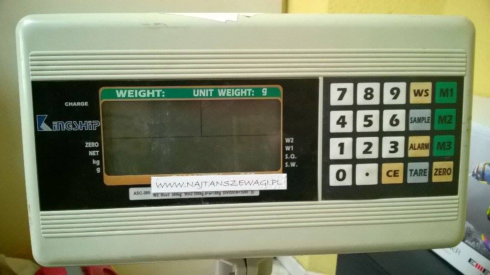

    Witam, potrzebuję skalibrować wagę tą co na zdjęciu poniżej, nie potrafię znaleźć do niej żadnej instrukcji a nie ważne w jakim położeniu jest zwora naciśnięcie dowolnego przycisku powoduje coś w stylu zerowania wagi

    Witam, sprawdź luty i połączenia, zworę czy jest fizyczne połączenie, a nie wycięta ścieżka i sprawdź jeszcze raz . Nie miałem jeszcze wagi z ACS, TCS która nie zadziałała w ten sposób. czy to mała 15, 30 60, 100 300 kg w ten sam sposób programujesz . Bywało, że brak było zwory, to wtedy wchodzisz w kalibrację hasłem, ale jak nie masz hasła to bierzesz zwierasz nogę procka do masy i wchodzisz z klawiatury T 1 T lub M 1 M .
    Wrzuć zdjęcie płyty .... bo nie wiem co za elektronika siedzi w środku chińska czy tajwańska :)
