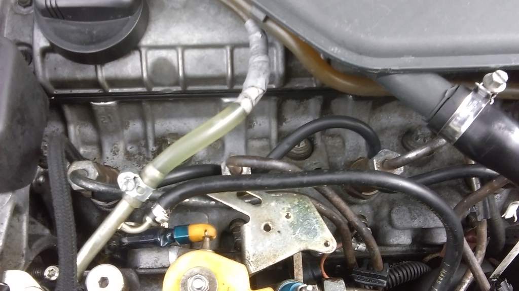

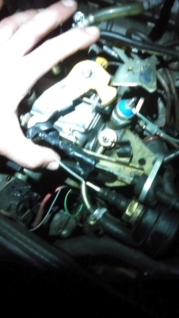

    Nie wiem ile jest typów pomp z takim elektrozaworem na "przodzie" (zakładam, że to elektrozawór), ale moja jest podobna do tej.
    Clio 1.9D 1999 - Niefabryczna pompa wtryskowa Lucas, jak to naprawić?
    (zdjęcie zapożyczone z wyszkukiwarki).
    I znów dodam, że tu też kable wychodzące z tego zaworu są urwane (aczkolwiek w sposób dający szanse, że dolutowanie się).

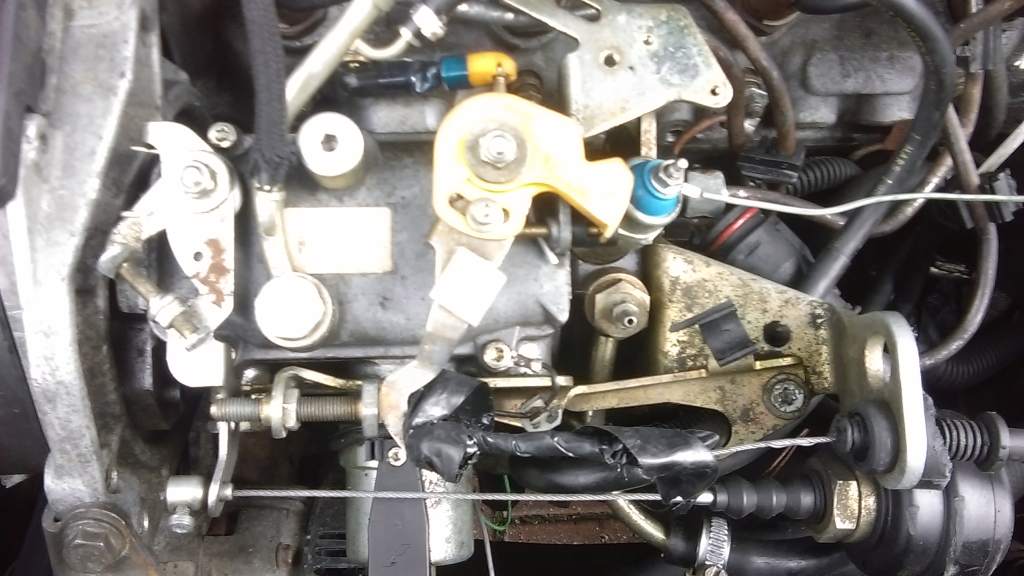

    A przepraszam, znalazłem fotkę pompy, która jest u mnie. Co prawda z telefonu i poruszone, ale być może na tę chwilę to wystarczy ...

    Pompa w porządku. Pokaż jeszcze te wtryski.

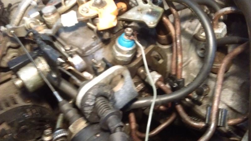

    Fotka pompy, dla pewności:

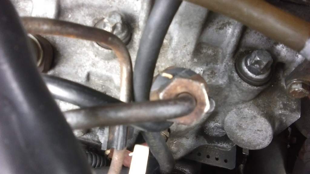

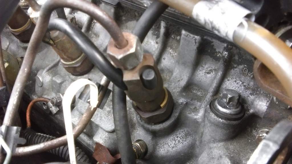

    Wtryski:

    To sa normalne wtryskiwacze. Gdzie sa przewody o których piszesz?
  • #14 15683107
    YAQB21
    Posty: 48
    Ocena: 12
    Na ostatnim zdjęciu widać resztki jednego przewodu (taki biały "włos).

    Jeżeli to faktycznie resztki po czujnku wzniosu iglicy to nic się z tego powodu nie dzieje. W twojej pompie to niepotrzebne. Osprzet masz z wygladu dobry. Jezeli wyczuwasz spadek mocy to zacznij może od sprawdzenia wtryskiwaczy, przy okazji kompresja. Pózniej dopiero martw sie pompą.

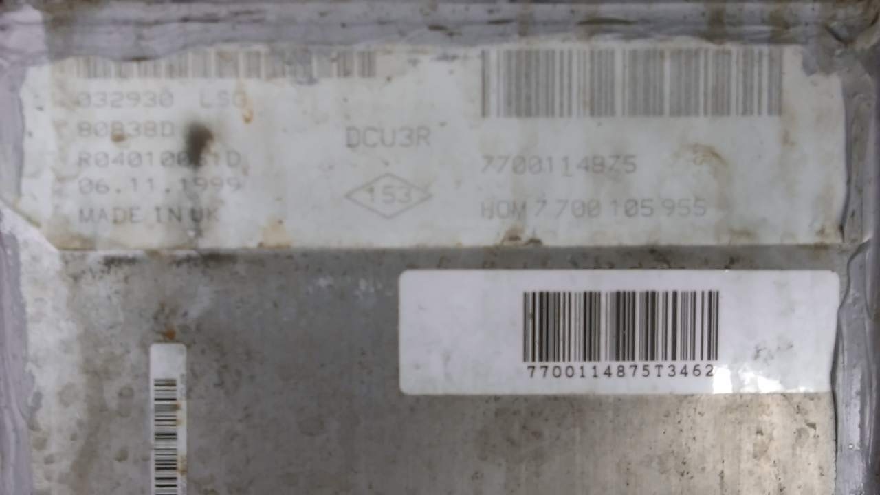

    No wybite jest na nim F8Q, pytanie co jeszcze mam ustalić (i jak). No i po VINie mam BB0J (to zdaje się mówi coś o silniku).

    Czy na swojej pompie masz taką banke jak ta w kółku? Clio 1.9D 1999 - Niefabryczna pompa wtryskowa Lucas, jak to naprawić?
  • #20 15683473
    YAQB21
    Posty: 48
    Ocena: 12
    Na tym zdjęciu, wydaje się, że coś takiego tam jest...

    Więc masz pompę i wtryski od turbodiesla. Masz tam turbinę?

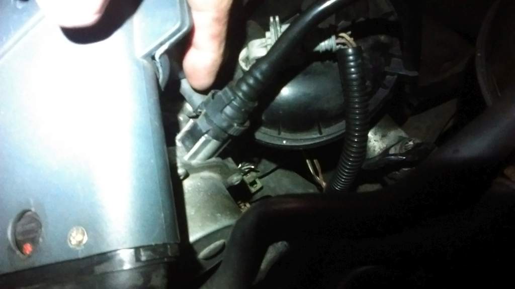

    Do tej banieczki ze zdjecia (boost compensator) w TD powinien isc wężyk z kolektora dolotowego. U ciebie gdzie ten wężyk idzie?

    Aby mieć 100% pewność muszę jutro sprawdzić, ale na 95% nigdzie ... a w szczególności wogóle ten wężyk nie jest podłączony. Skoro to jest kompensacja do turbo z dolotu, to jeśli u mnie nie ma turbiny to i ten wężyk nei ma racji bytu.
    Coraz bardziej krystalizuje mi się wizja wymontowania tej pompy i zainstalowania "prostackiego" Boscha, ustawienia kąta i normalnej jazdy.
    Jeden wężyk jest podłączony przy kolektorze dolotowym (nad EGR-em):
    Drugi do powrotu paliwa (kciuk i palec wskazujący wskazują dwa końce):

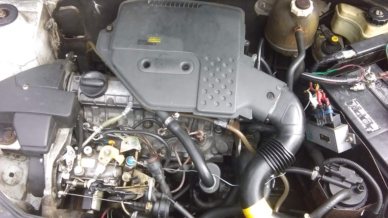

    Pokaz zdjecie całej komory silnika.

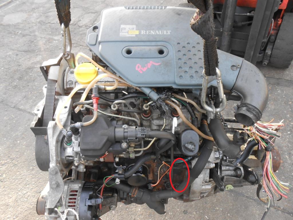

    Jeśli chodzi o numer silnika to z wygooglanych informacji wywnioskowałem, że powinna być tabliczka przynitowana do bloku w pobliżu łączenia silnika ze skrzynią, od przodu, na "wysokości" filtra oleju. Jeśli tak, to tam takowej nie ma. Zrobiłem więc fotki sterownika. Może to coś pomoże.
    Oznaczenie w papierach jest F8QP632
    Na tej aukcji silnik "na oko" wygląda identycznie jak mój (oczywiście z pominięciem pompy):
    http://allegro.pl/silnik-renault-kangoo-1-9-d-f8q632-02rok-146tys-km-i5807356206.html
    czy tez jak tutaj:
    http://www.vsemotory.ru/motors/?q=M460306
    A tu zaznaczyłem gdzie szukałem numeru silnika (na podstawie zdjęcia z aukcji):
