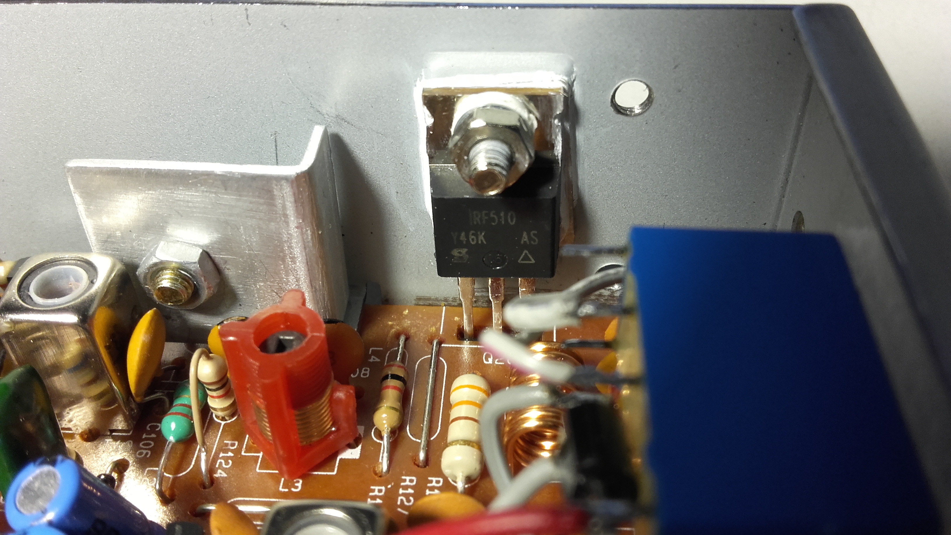

    Maksymilian_
    Z racji iż posiadam tego typu radiotelefon a ma on moim zdaniem jeden z lepszych, najczulszych odbiorników tj. około 0,3uV przy 20 dB sinad, to jego nadajnik niestety pozostawiał wiele do życzenia, no i postanowiłem coś z tym zrobić. Poniżej zamieszczam krótki opis wraz z foto modernizacji nadajnika tego radiotelefonu. W moim przypadku zastosowanie tranzystora IRF510 akurat nie było przypadkowe, pomimo iż doskonale zdawałem sobie z tego sprawę że tranzystor ten nie nadaje się zbytnio do zastosowań RF (chociażby ze wzgl. na paskudne pojemności we/wy) i trudniej jest go dopasować, to niektórzy producenci bardzo rzadko jednak stosują w stopniach końcowych tego typu tranzystory (chociażby IRF520). Osobiście zakupiłem tranzystor za niewiele ponad 1 PLN , koszt więc całej przeróbki praktycznie nic mnie nie kosztował jedynie co poświeciłem na to trochę własnego (bardzo cennego) czasu.
    Opis:
    - w miejsce R127 wlutować zworę
    - w miejsce R126 i L4 wlutować rezystor 2k do GND
    - w miejsce R125 wlutować zworę
    - dolutować od Vdd(12V) do L3 rezystor 5k1
    - w miejsce C107 wlutować kondensator 47pF
    - w miejsce C112 wlutować kondensator 160pF
    - w miejsce Q26 wlutować IRF510
    - w miejsce Q25 wlutować 2sc2314 + założyć radiator
    Z góry zaznaczam że jeśli ktoś nie posiada stosownej wiedzy, doświadczenia oraz odpowiedniej klasy sprzętu pomiarowego, to lepiej by było żeby się wogóle nie brał za modernizację tego typu sprzętu. Nie ukrywam że kluczowym momentem przy uruchamianiu całego układu było ustawienie prądu spoczynkowego tranzystora w stopniu końcowym, oraz ustawienie napięcia polaryzacji jego bramki, jak też dopasowanie jego we/wy i zestrojenie całego toru.
    W czasie pracy w trybie Rx zasilanie tranzystorów w stopniu końcowym jest całkowicie odcinane za pomocą przekaznika (kiedyś tego typu rozwiązania były stosowane w starych dobrych radiotelefonach, dzisiaj z wiadomych powodów już się tego nie robi..). Zdecydowałem się również na wymianę mikrofonu, również od Alana 100+ jednak na ten w większej obudowie (ma zdecydowanie lepsze parametry), do jego środka dorzuciłem jednak niewielką płyteczkę wzmacniacza wraz z kompresorem dynamiki, co wiązało się również z ustawieniem na odpowiednim poziomie ogranicznika modulacji w radiotelefonie. Moc wyjściową ustawiłem na poziomie równym 4W (spokojnie dałoby się z tego wyciągnąć 10W (tylko po co?) zostało to nawiasem mówiąc przezemnie eksperymentalnie sprawdzone) orginalnie radiotelefony te mają ustawioną moc wyjściową RF na poziomie 3.2W. Całość została sprawdzona pod kątem emisji harmonicznych i innego rodzaju śmieci na profesjonalnym radiotesterze komunikacyjnym, pomiary wypadły o dziwo dużo lepiej niż w orginalnej konstrukcji. Z powodzeniem tego typu modyfikacje można byłoby zastosować w innych radiotelefonach o podobnej konstrukcji np. Onwa itp. Należy jednak pamiętać że samowolne modyfikowanie konstrukcji radiotelefonu wiąże się praktycznie z utratą świadectwa jego homologacji i jego ponownym przebadaniem, w przeciwnym wypadku używanie jego w Polsce jest prawnie zabronione.
    Poniżej zamieszczam foto:

    Maksymilian_ napisał:
    ... jego nadajnik niestety pozostawiał wiele do życzenia,
    Podzielisz się zarzutami?
    A jeśli ma i tak wymyśli swoją przeróbkę.
    Jak chciałeś ustawić prąd spoczynkowy bez wstępnej polaryzacji bramki? Jedno z drugim bezpośrednio związane. Coś mi się wydaje że piszesz dla samego pisania.
    Już lepiej nic nie pisz. Po co odłączać całe napięcie PA? Wystarczy jak wyłączysz wstępną polaryzację bramki podczas odbioru. Głównie robi się to po to by podczas RX PA nie wprowadzało nie potrzebnego szumu nie wspominając o większym poborze prądu i oszczędzaniu tranzystorów.

    To może od początku:
    Zbyt płytka modulacja (nieco powyżej 60% (min. według mnie do niczego orginalny mikrofon)), zniekształcenia na poziomie około 4% o ile dobrze pamiętam, pozatym na wyjściu mniej (mocy) niż mogło by być (chociaż to akurat z tego wszystkiego był najmniejszy problem). Efekt : w praktyce słychać z jakiej klasy sprzętu się nadaje i jak daleko zrozumiale inni cię słyszą.
    Na to pytanie odpowiem pytaniem: w którym miejscu tak napisałem że tak chciałem zrobić?
    Dokładnie tak jest, chociaż to wcale nie oznacza że ustawienie prądu spoczynkowego tranzystora = ustawieniu tylko napięcia polaryzacji jego bramki.
    Uważam totalna bzdura.. Jeśli zrobiłem coś tak a nie inaczej, to nie dla własnego widzimisię, tylko dlatego że tak ma być, albo przynajmniej tak się powinno robić. Jako ciekawostkę mogę kolego ci jeszcze dodać (o czym zapomniałem wcześniej napisać) drugą sekcją przekaźnika w trybie pracy Rx dodatkowo całkowicie rozłanczam tor Tx, dlaczego tak jest? zaręczam że nie zrobiłem tego z powodu niepotrzebnego szumu czy jak napisałeś oszczędzaniu tranzystorów.

    Kolego Maksymilian_ nie ma co się denerwować. Trzeba poczytać jak tą modyfikację robią inni już od wielu lat i wyciągnąć wnioski. Zobaczysz gdzie popełniłeś błędy.
    Przeczytaj (dokładnie) na przykład ten temat:

    Jeśli inni robią tego typu modyfikacje jak w przywołanym przykładzie i to od wielu lat, to uważam jest to conajmniej żałosne i godne politowania. Ale może od początku:
    jak można porównywać konstrukcje PA RF Alana 100+ (tak naprawdę Onwy) i Jacksona a co za tym idzie ich modyfikacje?
    Nie jest chyba dla nikogo tajemnicą że PA w Jacksonie musi pracować liniowo, a jak będzie pracował po tego typu modyfikacji? chciałbym to zobaczyć na analizatorze (albo może raczej lepiej nie..).
    Co do błędów które ponoć popełniłem.. Powtórze raz jeszcze:
    całośc układu po poprawnym zestrojeniu, dopasowaniu, ustawieniu mocy wyjciowej, sprawdzeniu na analizatorze, działa poprawnie.

    Szanowny Kolego. Link który zamieściłem nie służy porównaniu a jest jedynie przykładem wykorzystania tych tranzystorów jako końcówki mocy w.cz.
    Nie dokonałeś żadnego odkrycia.
    IRF520 od lat są wykorzystywane (z różnym skutkiem) przez krótkofalowców na całym świecie.Nawet w ponad 100 watowych "dopałkach" do CB. Jest jednak istotna różnica pomiędzy Twoim opisem a opisami innych. Inni zamieszczają informacje o prądach spoczynkowych, dopasowaniu impedancji wejścia i wyjścia, napięciach i ZDJĘCIA z pomiarów.
    Trudno się nie zgodzić z pesymizmem innych userów gdy ma się do dyspozycji jedno niewyraźne zdjęcie i Twoje opowiadanie...
