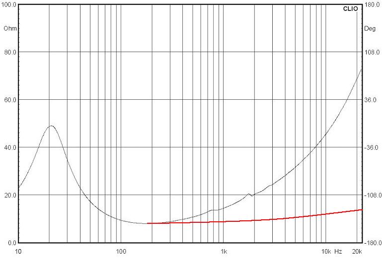

    Korektor impedancji taka mała rzecz, a jej brak potrafi zepsuć humor, po tym, jak złożymy zwrotnicę z bardzo starannym dobraniem faz i częstsotliwości podziałów. Do czego służy? Otóż jak wiadomo impedancja głośnika rośnie w funkcji częstotliwości (łopatologicznie, im większa częstotliwość tym większy opór). Co z tego że starannie dobraliśmy wartości filtrów, skoro po osiągnięciu pewnej częstotliwości przez głośnik filtr niemal całkowicie przestaje działać! Aby zlinearyzować przebieg impedancji stosuje się korektor impedancji. Jest to prosty układ składający się z szeregowo połączonych kondensatora i rezystora. Aby obliczyć wartość obydwu elementów potrzebujemy dwa parametry głośnika: rezystancja cewki (Re) i indukcyjność cewki (Le).
    Wzór na wartości elementów korektora (rezystora Ri; i kandensatora Ci) jest następujący:
    Ri=1,5xRe
    Ci=Le/Ri
    Dla dociekliwych, nie trzeba wyliczać dokładnych wartości filtra, nawet korektor obliczony wzorem "pi razy oko"(bez przesady) będzie dobrze sprawował swoje zadanie, chociaż do idealnej linearyzacji trochę będzie mu brakowało.
    Taki korektor impedancji wpinamy równolegle tuż przed głośnikiem. Korektory impedancji stosuje się przy głośnikach niskotonowych, nisko-średniotonowych i średniotonowych, zbędne są w wysokotonowym. Poniżej rysunek przedstawiający jak podłączyć korektor impedancji, a także przykładowy wykres przebiegu impedancji w funkcji częstotliwości bez korektora i z korektorem (czerwona część wykresu). Widać wyrażnie, że bez korektora, impedancja jest szczególnie duża w dwóch miejscach- w okolicach Fs oraz w okolicach <5kHz. Po optymalnym dopasowaniu korektora wykres przybiera mniej więcej taki kształt, jak czerwona część wykresu.
    Mam nadzieje, że niczego nie pokręciłem :D

    O co chodzi?
    Zwykle mamy charakterystyke częstotliwosciową mocno zależną od mocy zasilającej kolumnę.
    Wszystkie Wasze wywody są dobre przy JEDNEJ konkretnej mocy. Sama korekta impedancji nie wystarczy! Choć na pewno pomoże.
    Glośniki mają różna sprawność przetwarzania sygnalu.
    Rozwiązaniem może być aktywna kolumna (ze wzmacniaczami na każdy kanał oddzielnie) z odpowiednimi korekcjami elektronicznymi.
    Ale chyba sie nieco zapędzilem.
    Może warto otworzyć nowy temat?
    Pozdrawiam wszystkich.

    Jobis a nie chodzi ci czasem o impedancję głośnika, bo takowa zmienia się wraz z częstotliwością czytaj wyżej a to można z kolei skorygować korektorem impedancji.
    Pozdro... :D

    Dopowiem jeszcze, że niezawsze trzeba stosować korektora impedancji. Można z niego zrezygnować przy niskim cięciu np. w zestawach trzydrożnych z niskim podziałem <1000Hz. Przy tych 3-4kHz głośnik ma "znośną" impedancje (zależy jeszcze od konkretnego modelu) oraz samo tłumienie filtrów da nam spadek >18-24db więc głośnika nie będzie słychać na tle innych. O ile taki manewr można zastosować przy niskotonowcu, to już ze średniotonowym tak zrobić nie można. Sredniotonowce mają fp na poziomie 3-6kHz (najczęściej) więc przy tych 10kHz (impedancja w większości przypadków jest wtedy bardzo wysoka) możemy jeszcze średniotonowca słyszeć (zależy jeszcze od jego f. przenoszenia).
    Znana dobra rada: im mniej elementów w zwrotnicy tym lepiej. Najlepiej robić testy na żywo, jeżeli nie słyszymy różnicy w przenoszeniu dżwięku przez głośniki między zwrotnicą "wypasioną" w korektory impedancji, pułapki rezonansowe itp. to lepiej z nich zrezygnujmy.

    Czasem niestety nie można z nich zrezygnować.
    Przy niskich cięciach musimy stosować dość duże cewki a co za tym idzie zwiększamy impedancję, więc z niektórych elementów nie sposób zrezygnować. :|
