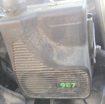

    Niedawno kupiłem auto, które ma zainstalowany alarm z centralką Laserline 987:
    Laserline 987 - Alarm nie działa po wymianie baterii i podłączeniu syreny
    Podczas załączania alarmu nie słychać było syreny oraz w przypadku załączenia się alarmu również nie działa.
    Postanowiłem, że sprawdzę stan baterii w środku w centralce. Wyciągnąłem centralkę z samochodu i okazało się, że wewnętrzna bateria jest rozładowana oraz kabel od syreny jest odłączony. (stan jak na zdjęciu).

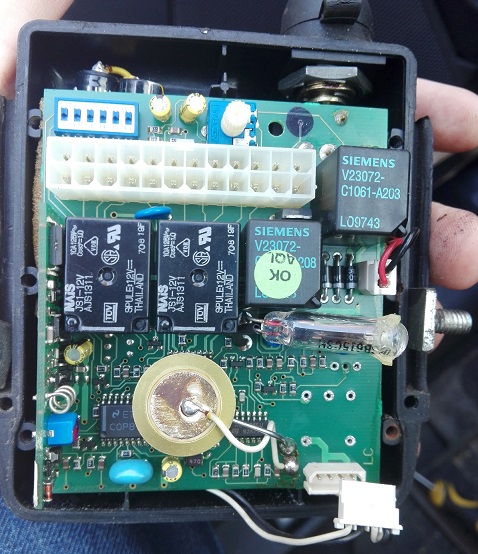

    Rozebrałem ją i pokręciłem potencjometrem, który znajduje się :
    Centrala reaguje na pilota bez problemów.

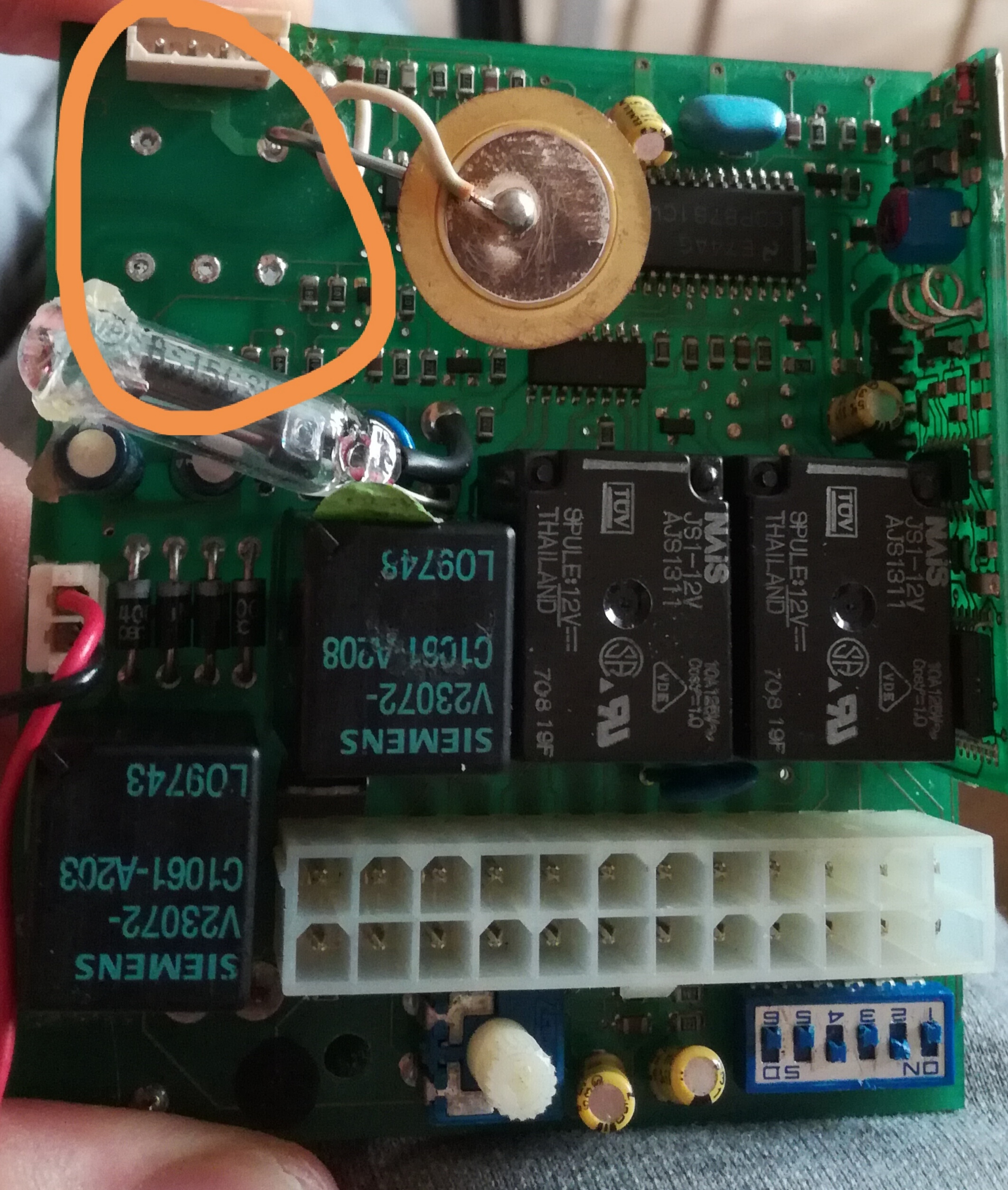

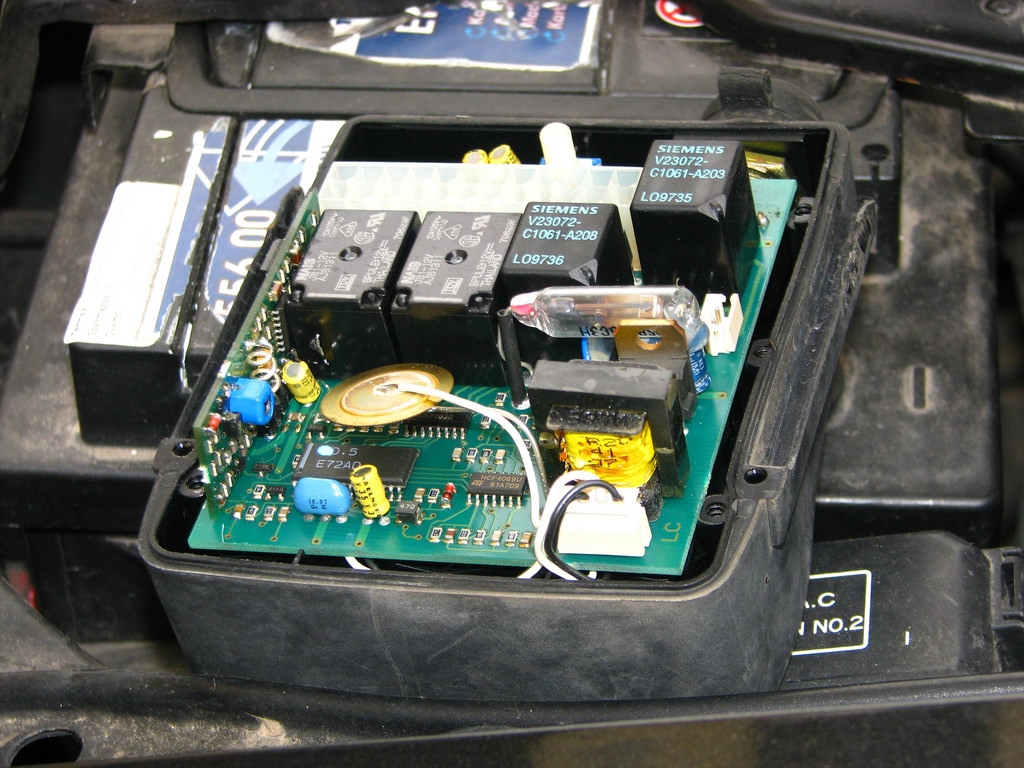

    Odpuściłem temat na pewien czas jednakże ostatnio z racji że po otwarciu auta zapaliły mi się kierunkowskazy z lewej strony auta na dłużej i nie chciały zgasnąć nawet przy klikaniu pilotem tylko dopiero po odłączeniu całkowicie centrali zgasły, postanowiłem ją zdemontować i przyjrzeć się z bliska. Znalazłem problem dlaczego nie działa syrena. Ktoś (pewnie poprzedni właściciel) wylutował transformatorek z płyty. Na pierwszym zdjęciu płytka moja a druga jak powinna wyglądać oryginalne. Czy ktoś jest z was wstanie pomóc mi znaleźć co to za transformator ?
    Znalazłem w Internecie zdjęcie gdzie zawarty jest jakiś napis na tym transformatorze R20 41 . Niestety nadal nie mogę nic takiego znaleźć w Internecie.

    Wyjście transformatorowe stosuje się w alarmach z syrenami piezoelektrycznymi. W zasadzie syrena składa się z samego przetwornika piezo. Trudno kupić taki transformator, łatwiej wylutować ze starej centralki alarmu motocyklowego.
    Ze zdjęć wnioskuję, że przetwornik znajduje się pod płytką centrali alarmu.

    marek5476
    W sprawie syreny to spalony jest trafo , całkowicie niedostępny , ale takze spalony jest tranzystor TIP122, kierunkowskazy to sprawa przekażnika. Obie awarie niezwykle częste w tych alarmach.
