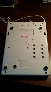

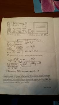

    MIK64
    MIK64 to sterownik dzwonka do drzwi, umożliwiającego odgrywanie jednej z kilkunastu zaprogramowanych melodii. Sporo z nich to polskie piosenki ludowe. Urządzenie doczekało się nawet prostej instrukcji montażu, jednak sam opis urządzenia (schemat) nie jest nigdzie dostępny. Postaram się go odtworzyć, a zawartość pamięci z kodem programu (EPROM) odczytać.
    Parametry:
    Procesor: Prawdopodobnie Z80 (nazwa została zatarta papierem ściernym)
    Obudowa: uniwersalna Z39

    Procesor Z80, EPROM 2716, licznik CMOS 40103, 7400 w generatorze.
    Mam taki grający w drzwiach już 30 lat - zero awarii, sprawuje się doskonale.
    Zakodowanych jest 64 melodie, głównie polskie.
    Jeśli uda ci się odtworzyć schemat ideowy z płytki plus odczytać zawartość EPROM to możesz opublikować dla innych - może ktoś sobie zrobi?

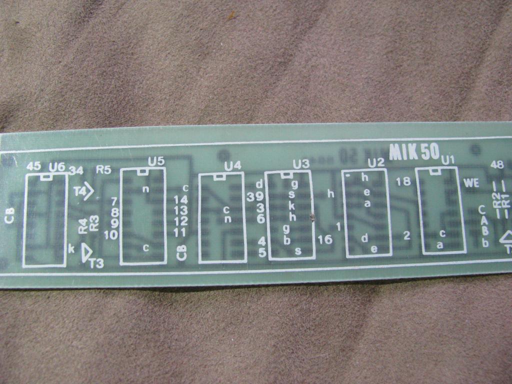

    MIK50 - płytka częstościomierza / czasomierza, opis i schematy w MIK06 "Laboratorium programowania" od strony 54

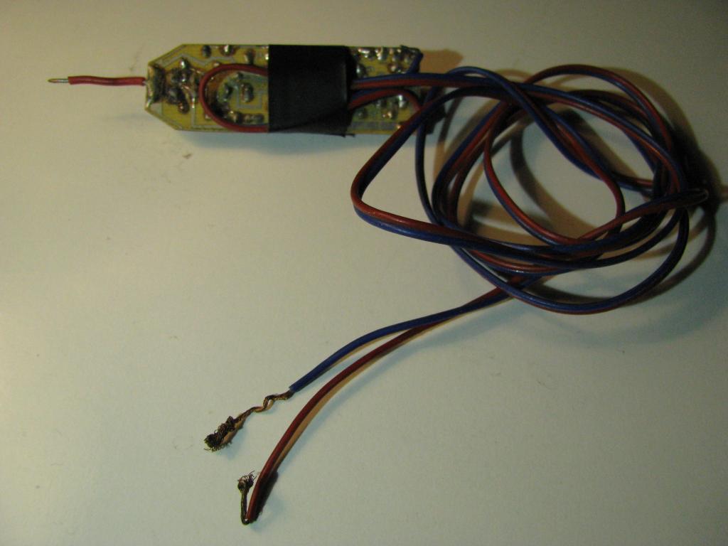

    Poniżej próbnik MIK03C, no sorki za wygląd, ale ten akurat egzemplarz naprawdę sporo wycierpiał.

    R-MIK napisał:
    Masz może schemat tego próbnika?
    parę postów wyżej podawałam linek do stronki :arrow: http://bienata.pl/ca80.php na samym dole strony, cztery kartki zeskanowane

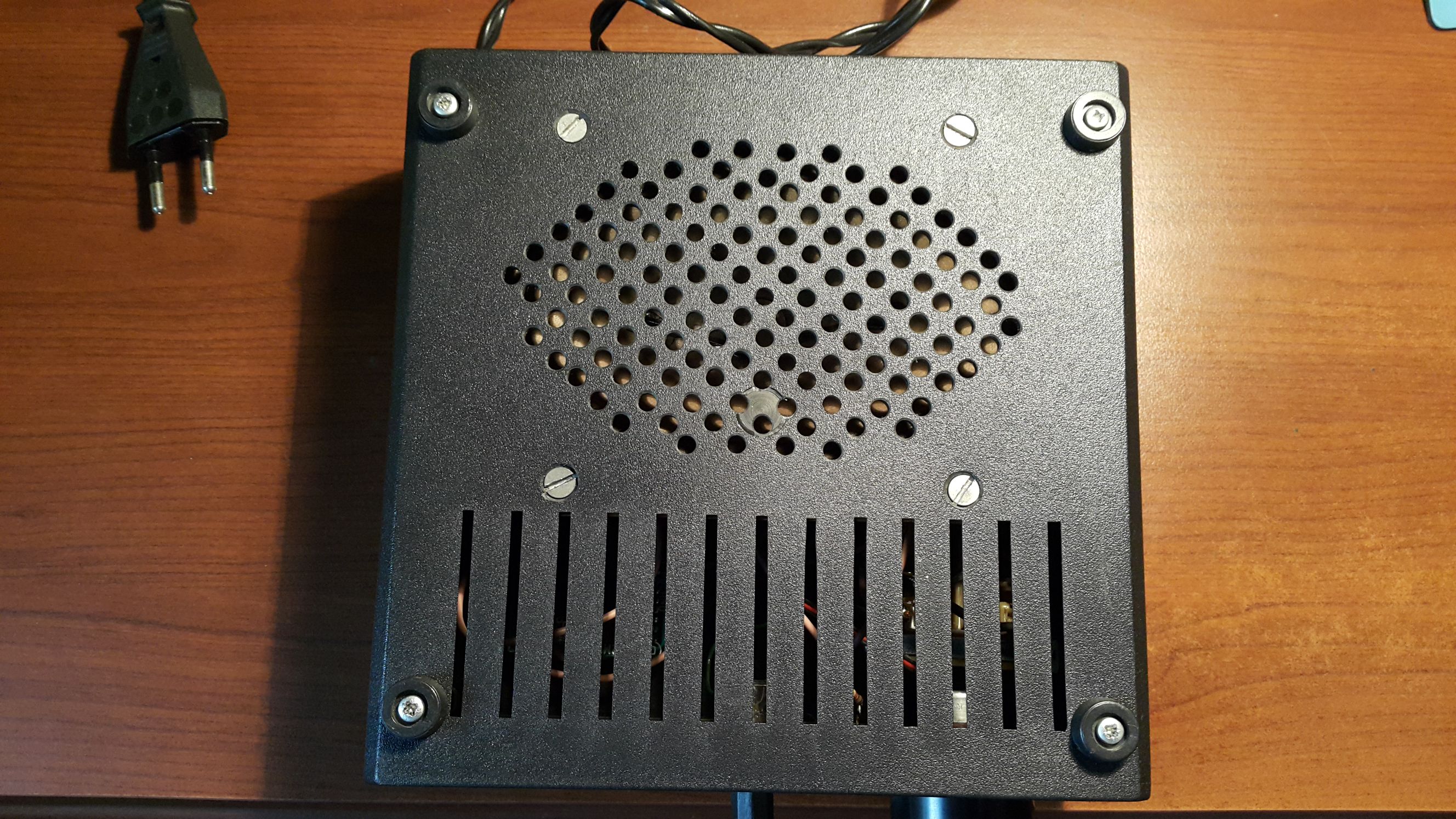

    A teraz nowa wersja, może trochę dziwne rozwiązanie obudowy ze stali nierdzewnej, ale to miał być przede wszystkim zegar i częstościomierz.
