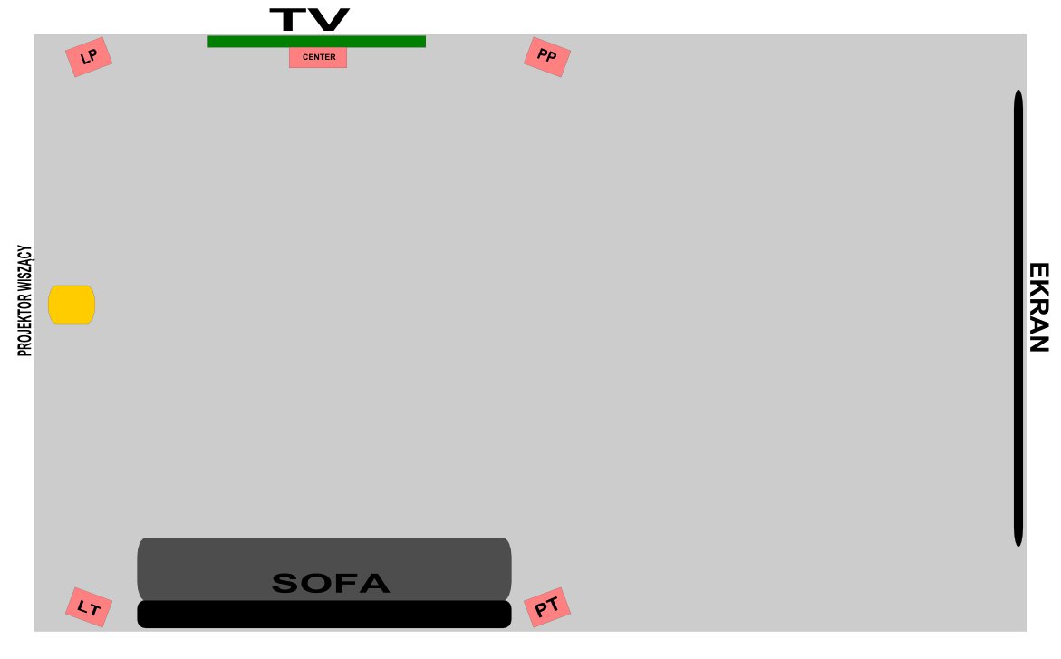

    Witajcie. Zakupiłem ostatnio projektor do pokoju i chciałbym pokombinować coś z układem głośników tak by zachować przestrzenność dźwięku.
    Otóż w pokoju 5x3m na tą chwilę mam zamontowany zestaw głośników 5.0 TAGA Harmony zasilany ampitunerem Pioneer VSX 921 + TV 40"
    Ostatnio jednak naszło mnie na kupno projektora i kupiłem sobie NEC'a NP510WG którego chciałbym zamontować na suficie przy krótszej ścianie natomiast ekran na przeciwległej ścianie trzymetrowej.
    Jako, że jednak TV będzie używany częściej natomiast projektor sporadycznie nie chciałbym zmieniać układu głośników, a jedynie do seansów zmieniać położenie sofy o 90 stopni.
    Proszę o pomoc co mogę zrobić by obrócić układ głośników o 90stopni tj. tak by PT stał się PP a PP stał się LP. Chciałbym możliwie jak najlepiej uzyskać dźwięk przestrzenny (głośnik centralny mógłby być nieaktywny przy odtwarzaniu z projektora).
    Ampituner obsługuje system 7.2 i ma funkcję ZONE 2 (której do końca nie ogarniam) ale nie chciałbym dokupować głośników a jedynie zmienić ich sygnały.
    W załączniku przesyłam wizualizację jakbym to widział. Przy seansie z projektora sofa byłaby obracana o 90stopni tak by stała pod projektorem.

    kamil trx
    Przepraszam za szczerość, ale powiem wprost: jak dla mnie, to jakiś chory pomysł. No i wcale się nie dziwię, że projektor jest używany sporadycznie, jeśli do obejrzenia filmu z jego użyciem trzeba takiego zachodu jak przełączenie głośników i obrócenie (!) kanapy... A i tak masz wtedy seans z przednimi głośnikami tylko!
    Zatem najlepszym pomysłem wg mnie jest przeniesienie projektora na ścianę za kanapą i dokupienie zwijanego ekranu, opuszczanego na czas seansu. Druga opcja, mniej korzystna wg mnie, to dokupienie pary głośników ustawionych na ścianie obrazu z projektora i podłączonych pod Zone 2, czyli drugą strefę nagłośnienia.
