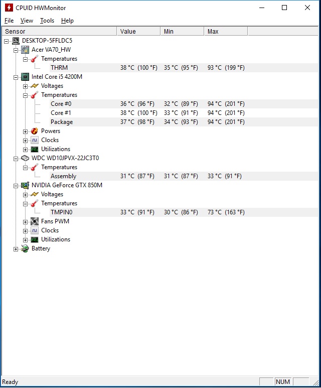

    proszę o ocenę temperatur.
    Osiągam je podczas grania w Lords of The Fallen na wysokich ustawieniach.
    Aver V3 772G - Optymalna temperatura i5-4200M podczas grania w Lords of The Fallen?
    Jaka powinna być optymalna temperatura dla tego procesora ?
    Komputer ma rok ( kupiony jako powystawowy, więc nie wiem ile pracował wcześniej...) , sam go nie mogę rozkręcić bo stracę gwarancję. Czy Acer się tym zajmuje nieodpłatnie ?
    Uważacie ,że to kwestia kurzu czy pasta ?

    Wg producenta temperatura graniczna dla tego CPU to 100 stopni.
    Często jest tak, że te pasty producentów szybko kruszeją.
    Mimo to rok po zakupie - zwłaszcza powystawowego to już czas na to aby zainteresować się przeczyszczeniem układu chłodzenia oraz wymianą pasty.
    Nie wiem jak Acer ale niektórzy producenci zostawiają kwestie konserwacji układu chłodzenia konsumentowi i nie ma w środku plomb. Można wtedy oddać do normalnego serwisu.
    Trzeba by zadzwonić do nich i się dowiedzieć chyba, że ktoś kto jeszcze tu napisze będzie wiedział jak to jest.
    Ja używam pasty Arctic Cooling MX-2 a dla bardzo opornych procesorów Gelid Extreme. Problem w tym, że niektóre serwisy nakładają białą, zwykłą pastę, która po krótkim czasie nie spełnia oczekiwań.

    Odkurzyłem wszystkie możliwe otwory i przedmuchalem. Teraz mam 80-90 mam. Zadzwonię w poniedziałek do Acer, zapytam ich i napiszę co mi powiedzieli.

    Przedmuchanie może narobić więcej szkód niż pożytku. Z kurzu, włosów i innych brudów na radiatorze przy wylocie robi się szwamka i wdmuchanie jej w wentylator wcale nie pomaga a nawet może doprowadzić do zatrzymania wentylatora lub uszkodzenia.
    Serwis od Acera zapytaj tylko czy konserwację układu chłodzenia możesz robić sam czy trzeba wysyłać do nich bo inaczej traci się wtedy gwarancję.

    Oglądałem filmy z czyszczenia i wymiany pasty w tym modelu i trzeba wyjąć płytę główną więc na własną rękę czyszczenie raczej nie przejdzie.

    Po rozmowie z Acer dowiedziałem się, że mogę go rozebrać i przeczyscic ale nie mogę sam wymienić pasty. W taki układzie zgłosiłem problem techniczny i czekam na ich ruch.

    Wysłałem i odebrałem po 5 dniach. Wymieniona pasta i przeczyszczony.
