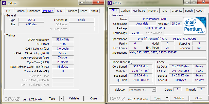

    przybor71
    program mi zwraca coś takiego. Acer 7739ZG - Jakie ulepszenia procesora i RAM są możliwe?
    a dysk to WDC_WD5000LPVX

    To jest platforma AIC70 main board rev 2.0 > (Pegatron AIC70) / (HMA71-CP)
    W orginale (UK) stosowali Pentium P6200 + 3GB DDR3 1333MHz / HM55
    *Acer twierdzi , że można do 8GB rozszerzyć
    Skoro w zestawie driverów jest (Standard AHCI 1.0 Serial ATA Controller) to zmienić dysk na SSD

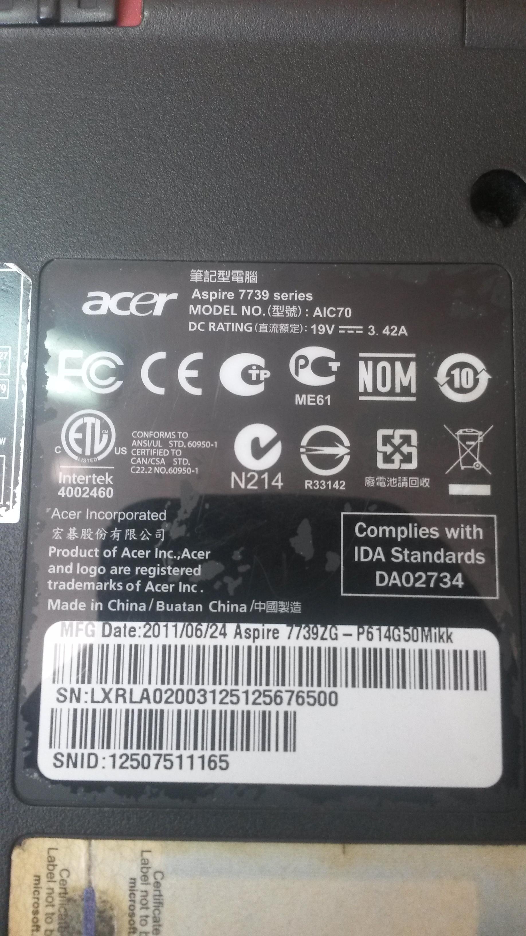

    Podaj pełna nazwę laptopa z szyldzika
    np.
    Acer Aspire 7739??- ???? (Acer Aspire 7739ZG-P614G50Mikk)
  • #5 15687108
    przybor71
    Acer 7739ZG - Jakie ulepszenia procesora i RAM są możliwe? rl]

    Wszystkie procesory i3/i5/i7 2-core 1st generation.
  • #7 15687126
    przybor71
    Możesz coś zaproponować ? i jaka dokładnie pamięć ram'u zastosowac?
  • #8 15687307
    lisek
    Serwisant RTV
    Podobna do tej jak jest obecnie w Twoim laptopie tylko np. 4GB+2GB/ 4GB+ 4gB
    *trzeba rozebrać /jak chcesz zobaczyć lub użyj CPU-Z Link
    *zalezy jaki masz system > wwin ? oraz zasoby finansowe
