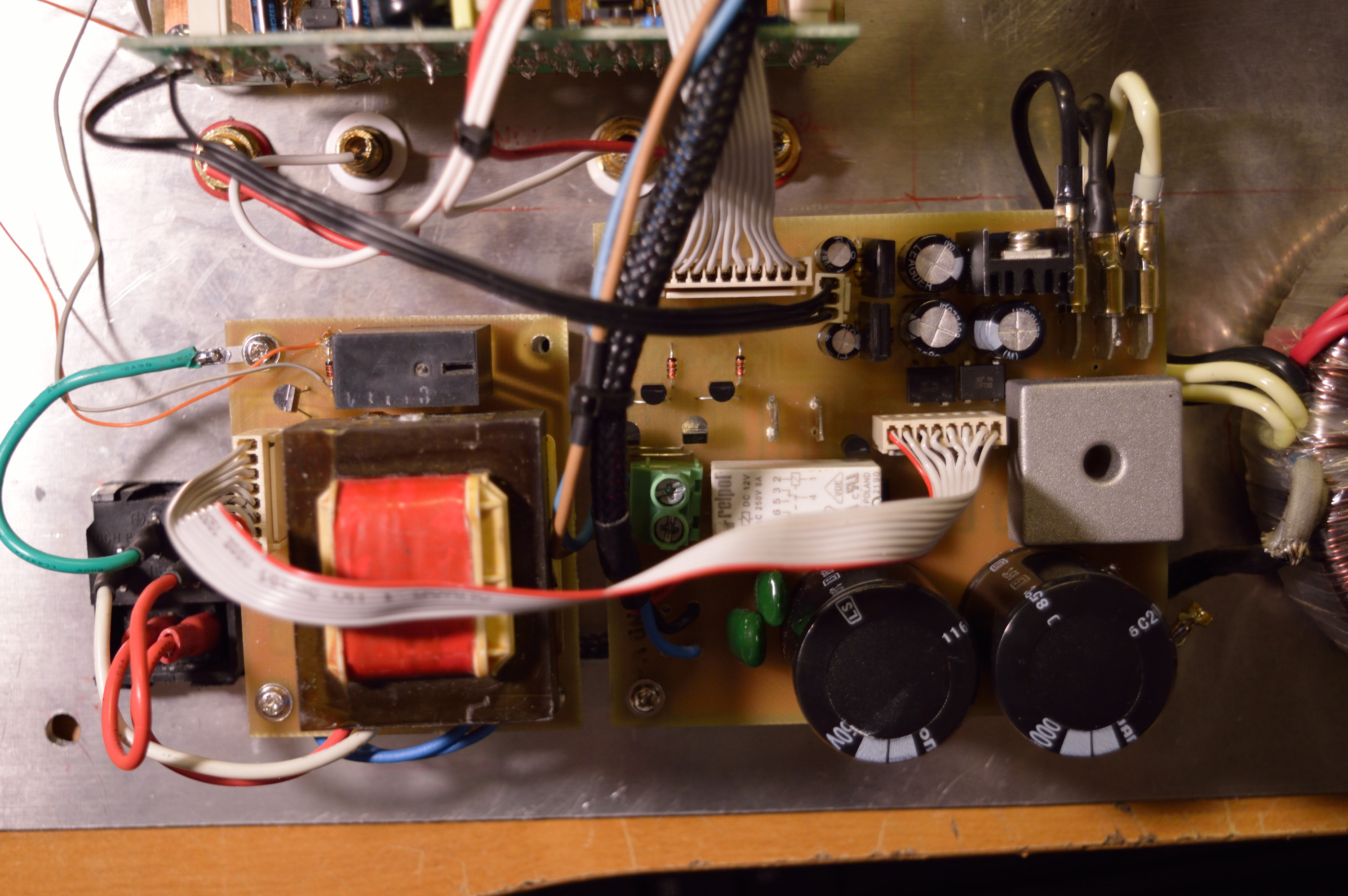

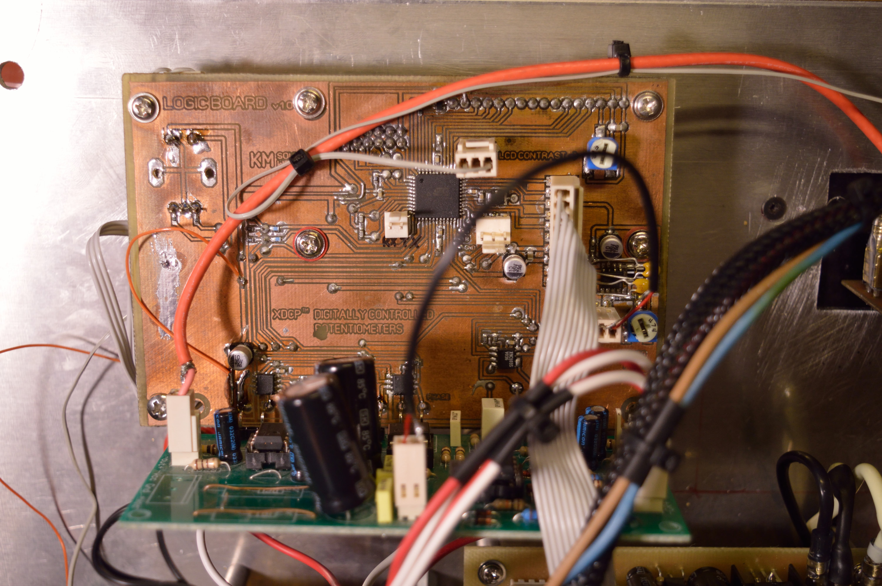

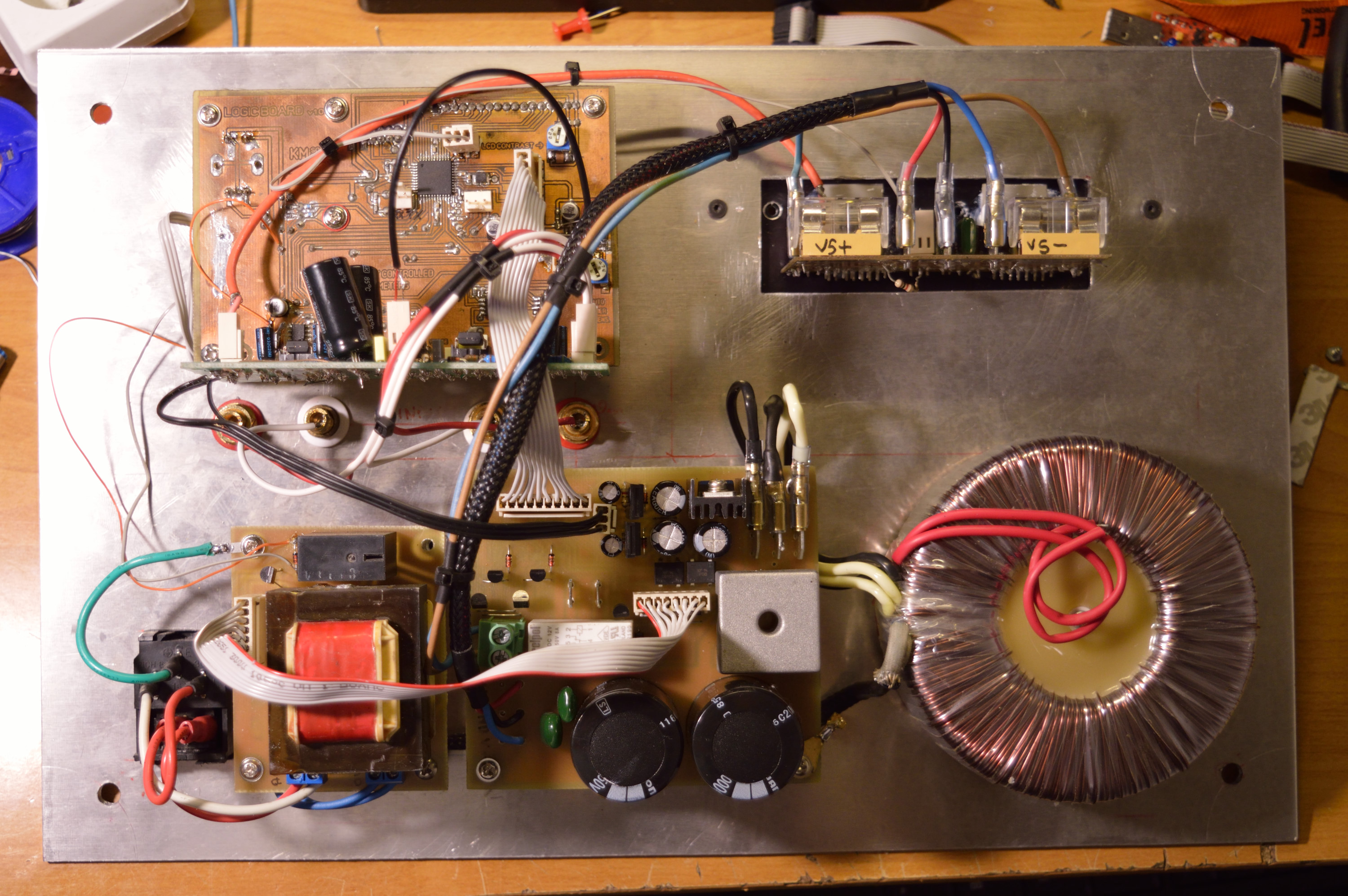

    Niestety schematu nie mam, są tylko wzory płytek. Schematu nie rysowałem ze względu na prościutkie płytki. Wszystko w pliku zip jakby komuś chciało się tam zaglądać. Sterownik na biurku działał bez zastrzeżeń czy to na zasilaniu z programatora USB czy z zasilacza laboratoryjnego. Dopiero po złożeniu wszystkiego w całość się zdziwiłem. We wcześniejszym wzmacniaczu którego również sterowałem za pomocą atmegi miałem 2 trafa TS120/14 które załączałem przez soft start który składał się z 2 przekaźników. Jeden załączał zasilanie w szeregu z czterema rezystorami 10Ω 5W a kolejny przekaźnik zwierał na sztywno zasilanie z sieci i tam nigdy mi się coś takiego nie zdarzyło.
    albertb - Przekonałeś mnie tym plikiem do zastosowania soft startu :)
    Jeśli komuś się przydadzą to poniżej 3 zdjęcia:
    Re: Atmega32 - zakłócenia elektromagnetyczne od transformatora Re: Atmega32 - zakłócenia elektromagnetyczne od transformatora Re: Atmega32 - zakłócenia elektromagnetyczne od transformatora

    A ja się przyczepie do płytki widzę tam polygony które nie są z niczym połączone, a masa jest pociągnięta cienką ścieżka. To jest prawdziwy problem. Dobrze zaprojektowana płytka nie będzie miał opisywanego problemu. Im cieńsza ścieżka tym ma większa indukcyjność oraz rezystancję, wiec jako masę dobrze jest stosować wylewkę.
    Pozdrawiam Romek
  • #18 15703609
    mmaker
    Poziom 19  
    Cześć. Racja pola miedzi nie są połączone w sumie z niczym oprócz tych które stykają się ze śrubkami. Na dobrą sprawę pomógł ten filterek od zasilacza i od ostatniego posta nie zawiesił się jeszcze ani razu, poza tym przestawiłem czułość i zwłokę czasówki na taką że przy niskim poziomie głośności czasem włącza się kilka razy i wyłącza po minucie. Poza tym miałem włączoną opcję CKOPT oscylatora i dołączone zewnętrzne kondensatory 22pF do kwarcu. Nie wiem czy to w tym przypadku pomogło, ale po odznaczeniu tego Fusa sterownik zawieszał się zauważalnie mniej.
