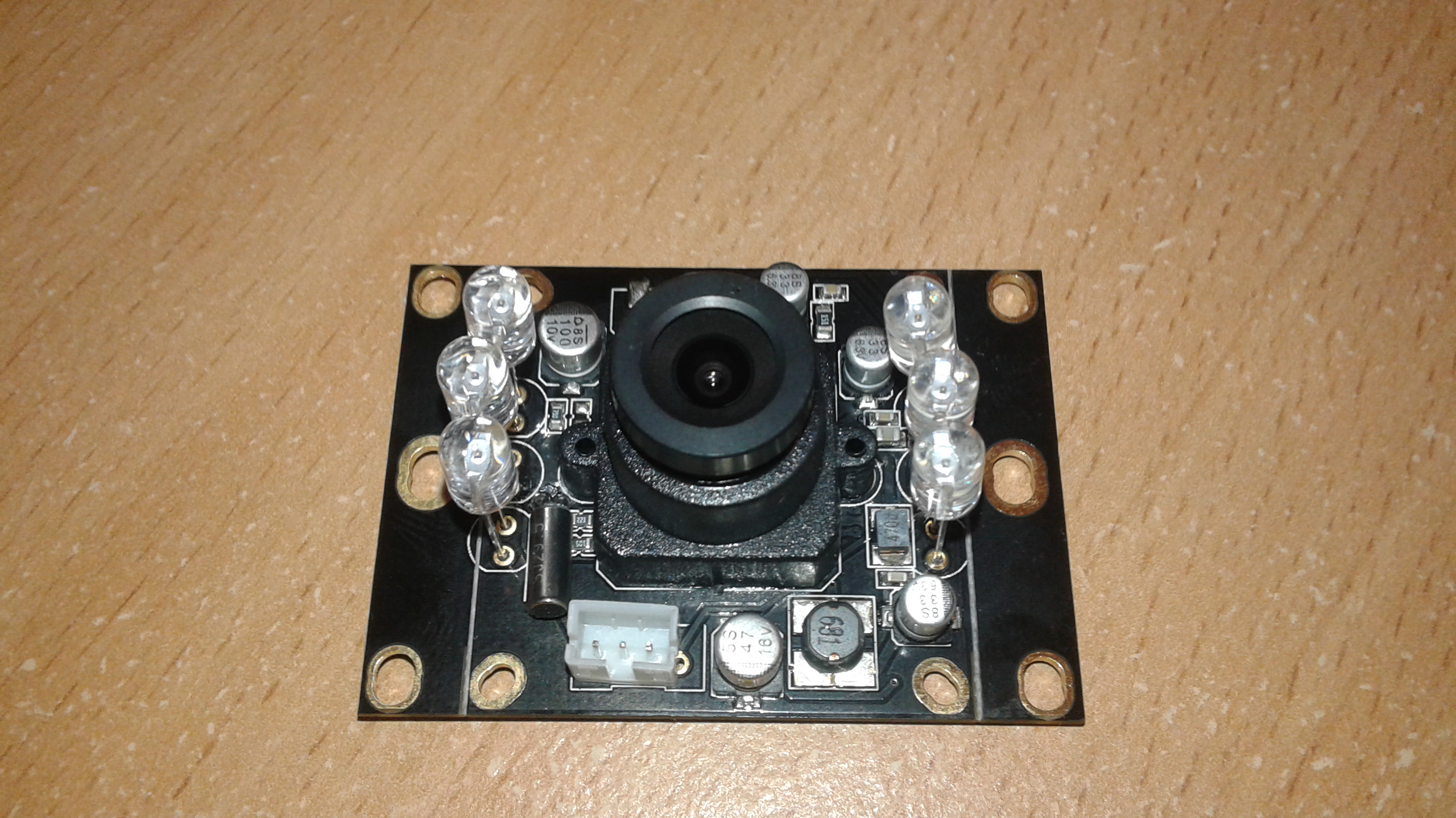

    Dziś dostałem od znajomego taką oto kamerkę, tylko że niestety nigdzie nie mogę znaleźć schematu i żadnych opisów. Chciałbym ją uruchomić, Może miał kiedyś odczynienia z podobnym sprzętem.

    Trochę wyobraźni i przyrząd. Widzisz tam gniazdo 3 pin-owe, tam jest podłączenie - zasilanie +, -, i wyjście syg. wideo. Zasilanie ustalisz omomierzem, podłączenie do najbliższego kondensatora elektrolitycznego + i - (chyba (bo refleks na zdjęciu) ten 47µF/16V, a trzeci (co Ci zostanie), to wyj. video.
    Potrzebny jest zasilacz stabilizowany 12V, przynajmniej 1,5A, bo kamerka ma podświetlenie.

    Zastanawiałem się czy sygnał video może być przesłany po jednym kablu. Dziękuje za podpowiedź.

    Po jednym kablu, ale ekranowanym - ekran wykorzystujesz jako masa, czyli minus zasilania.
    Jeżyli użyjesz typowy kabel 2 żyły osobno ekranowane, to ekrany łączysz razem (masa -), jedną żyłą podajesz +, a drugi syg. video.

    Czyli jeśli chciałbym użyć dwóch przewodów np. ze skrętki. To jeden dam na wyjście sygnału a drugi na masę?

    Nie mówiłem o skrętce - sygnał vid. powinien być ekranowany.
    Jeżeli skrętka jest z ekranem, to oplot (ekran) ma być podłączony, ale wtedy + "leci" obok syg. vid co nie jest wskazane. Jeżeli zasilacz jest dobrze stabilizowany, a odległość nie jest duża, to dla kamery cz.b ewentualnie będzie dobrze.

    Zakładając że, pin 1 to "+", pin 2 to "-" a pin 3 to sygnał video. To rozumiem ze do pinów jeden i dwa podłączam zasilanie. A do pinu numer 3 podłączam kabel ekranowany (tę miedziany drucik w środku) a oplot tą siateczkę do pinu numer 2. Tylko się zastanawiam czy nie będzie ciężko mi znaleźć cienkiego kabla ekranowanego bo na razie mam tylko taki antenowy.
    A jeśli zrobił bym sobie taka złączkę to tego wyjścia i sygnał poprowadził jednym kablem może się to udać?

    Możesz użyć kabla antenowego i równolegle (obok niego) przewód zasilający +.
