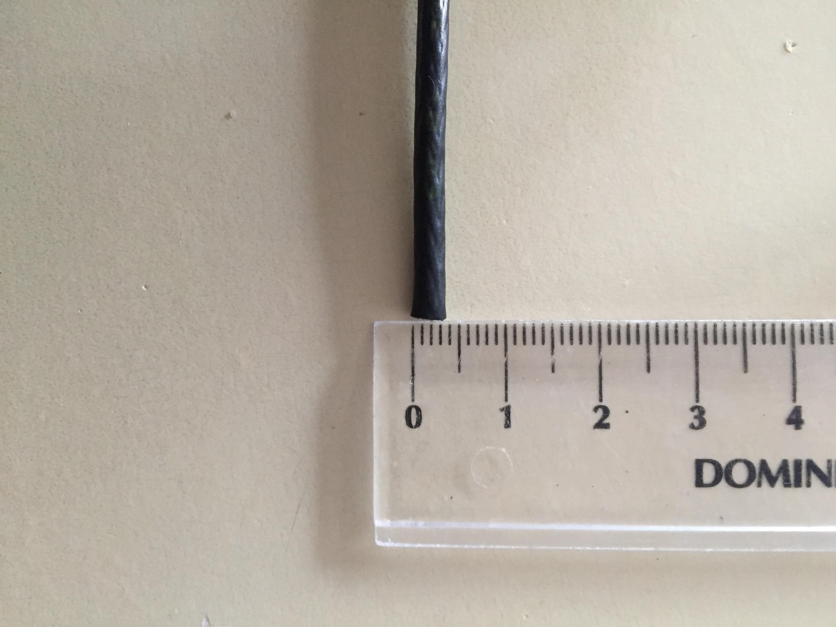

    Witam, w samochodzie źle pokazuje mi miejsce na mapie. Na diagnostyce dostaje infomacje o przerwanym obwodzie anteny GPS, sprawdziłem przejścia zwykłym miernikiem, przejście jest, ale kabel przy radiu ma na pewno rozwaloną czarną izolację i chyba kawałek ekranu (tak jakby, złamał się od częstego ruszania, odpinania, wpinania kabla).
    Mam identyczny kabel od drugiej wiązki, widać go na zdjęciach.
    Moje pytanie jest takie: jak połączyć taki kabel? Ktoś już robił coś takiego?
    Myślałem żeby wziąć tą końcówke z kablem co widać na zdjęciach i połączyć jakąś złączka, tylko jaką? Kabel jest bardzo cienki i nie mogę znaleźć złączki do niego.

    Lutujesz oba końce kabla sygnałowego, dajesz izolację, potem lutujesz oba końce ekranu i owijasz go folią aluminiową która tworzy szczelny ekran na połączeniu, na to izolacja i masz połączone kable.

    Aktualnie kabel jest nadłamany przy samej wtyczce, ale przejście na kablu jest, wiec moze owinąć folia aluminiowa sama wtyczkę i na to izolacje? Bedzie to miało sens? Czy odrazu zrobić tak jak piszesz?

    Będzie miało sens tylko jeśli owijka z folii będzie połączona elektrycznie z ekranem kabla.
