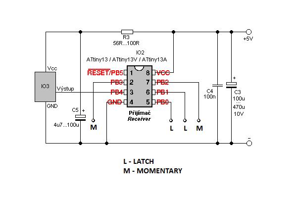

    Witam. Znalazłem ciekawy projekt zdalnego sterowana 4 kanałowego IR a właściwie dwa, jeden ma wszystkie kanały chwilowe (momentary), drugi pamiętające (latch). Problem w tym, że potrzebuje mieć 2 kanały momentary i 2 kanały latch. Czy ktoś podjął by się zmian w pliku ASM. Dla mnie jest to nie do przeskoczenia. Sprawdziłem i różnica jest tylko w plikach odbiorników, nadajniki mają taki sam kod źródłowy. Podaję linki:
    4 kanały momentary - http://danyk.cz/avr_dop_en.html
    4 kanały latch - http://danyk.cz/avr_do_en.html
    Pisałem do autora, ale on zasugerował mi tylko inny projekt, który ma 8 kanałów momentary i 2 latch - http://danyk.cz/avr_do3_en.html. Niby to by było rozwiązaniem, ale mi zależy na miniaturyzacji, dlatego upieram się przy Attiny13.

    saico
    Wyobraź sobie, że akurat montuję to bez pcb, dlatego obstaję przy attiny13 nawet w wersji DIP, bo wkładam go do programatora bez żadnych przejściówek. Układ jest mi potrzebny do sterowania wzmacniaczem audio: Vol+, Vol-, power on-off, selector 1-2. Wiem, że można go rozbudować o dodatkowe przerzutniki i zaadaptować w ten sposób wersję "4 kanały momentary", ale wtedy układ się rozrasta i wymaga już zastosowania pcb, czego chciałbym uniknąć. Do tej pory korzystałem z 3 kanałowego układu na PIC10F206 (nadajnik) i Attiny13A (odbiornik). Teraz przydałby mi się ten 4 kanał dla selektora. Układ fajny, bo korzysta z obu stron z Attiny13A.
    Trudno, będę musiał się chyba przesiąść na Attiny24A, tylko szkoda, że ma tylko 2 kanały latch, bo mógłby być bardziej rozbudowany o inne funkcje, bo kanały momentary nie dają takiej możliwości.

    saico
    Źle mnie zrozumiałeś, to miałem na myśli...

    saico
    Witam po krótkiej przerwie. Układy zaprogramowałem, zmontowałem i wyszedł problem. O ile działanie kanałów momentary jest w porządku, to latch są niestabilne. Objawia się to tak, że po wciśnięciu przycisku w pilocie na wyjściu odbiornika kanału latch miga szybko led słabiej świecąc a po zwolnieniu przycisku świeci już stabilnie i jaśniej. Ponowne wciśnięcie tego samego przycisku wygasza led i tak miało być, to ujawnił się gorszy problem. Kiedy odbiornik odbierze kanał latch (zapali się na stałe dioda led) i po tym fakcie nada się z pilota rozkaz kanału momentary, to automatycznie wygasza się led kanału latch. Układ zachowuje się tak jakby sygnał momentary resetował kanały latch jeśli uprzednio były aktywne.

    saico
    Dzięki. Jutro sprawdzę jak to funkcjonuje. Ten problem z resetowaniem się wyjść latch był najważniejszy do rozwiązania. Odnośnie reakcji kanałów latch na wciśnięcie przycisku latch w pilocie.. nie chodzi o reakcję tylko na pierwsze wciśnięcie tylko, gdy się to zrobi lub trzyma przycisk, led minimalnie miga. Po puszczeniu przycisku świeci już światłem ciągłym. Jeśli ten efekt pozostanie w drugiej wersji, to dam po kondensatorze na wyjścia by nie było na nich oscylacji i już. Myślę, że one je stłumią. Jutro się okaże. Pozdrawiam

    saico
    Witam. Układ działa już jak powinien (miganie pozostało). Mam ostatnią prośbę o sprawdzenie, czy byłaby taka możliwość modyfikacji by w odbiorniku pin1 "RESET/PB5" można było przekształcić (lub w inny sposób) by reagował na zewnętrzny przycisk switch dołączony do masy i wyzwalał stan wysoki na jednym wybranym kanale latch a po ponownym jego wciśnięciu powracał by do stanu niskiego? Służył by do załączania i wyłączania, taki on/off niezależny od pilota. Ta funkcja bardzo by mi się przydała. W poprzedniej wersji odbiornika "uczącego" na Attiny13 miałem 3 kanały + 1 taki do on/off i programowania odebranych rozkazów w jednym.
