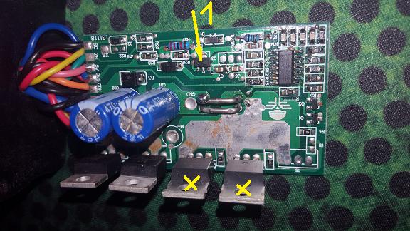

    Witam dziecku padła hulajnoga razor e90 12v
    nie ma manetki ktora by regulowała obroty tylko poprostu guzik ktory zwierał - oryginalne
    niestety siadł sterownik ktory jest nie do kupienia na alledrogo brak 12v tylko 24v i wyzej
    objaw jest taki ze silnik wogole nie działa nie wychodzi na niego prąd po odpieciu guziczka i zwarciu kabli zero reakcji sam guzik miernikiem po wcisnieciu robi zwracie wiec manetka/guzik dziala
    tylko cos na plycie padło może ktoś doradzic na co zwrócic uwage?
    pozdrawiam

    Witam - podejrzanie wygląda element Q3 - prosze podać jego symbol .
    Prosze sprawdzić tranzystory mosfety TK80E08K3 .

    nie potrafie odczytac numerow elementu 74xx5 rozmazane są pod roznymi kontami swiatlem swiece i nie widac :(
    wylutowalem 2 tranzystory tk80e08k3 po sprawdzeniu miernikiem wyszlo ze wogole nie przewodzą zmienilem je na 2 x irf840 po wlutowaniu dalej zero reakcji
    2 nastepne to prostowniki shotyego o symbolu mbr20100CT których w sklepie nie mieli zamówili jutro będą wiec jutro je bede w stalnie założyc w ciemno

    no niestety dalej nie dziala jakas reakcja byla ponieważ po wpięciu kabli do sterownika zaswieciła mi sie lampka w guziku włączającym hulajnoge
    na chwilke czyli w kondensatorach prąd był i poszedł
    wymienione prostowniki
    oraz mosfety udało sie kupic STP75NF75

    Witam - proszę sprawdzić diody ( bez wylutowania ) D1, D2 ,D3 oraz zaznaczoną X ,
    oraz zmierzyć omomierzem przejście miedzy zaznaczonymi punktami.

    Diody wszsytkie przewodzą w 1 kierunku na poziomie 615
    natomiast z wybranym omomierzem na poziomie 200
    dwa zaznaczone punkty pokazują 00.3
    aha oraz zaznaczony punkt miedzy diodami czyli 2 kropki cyny?
    przy wybranej opcji kontaktu czyli narysowanej diody na mierniku
    wskazuje wartosc 000 ,001 podczas gdy diody pokazują 615 ,612

    Proszę podłączyć układ pod akumulator i zmierzyć napięcie na elektrolitach CD1 oraz CD2 .

    Czyli sterowanie bramek mosfetow nie działa . Czy w zbiorach domowych znalazł by się
    rezystor od 1 do 2 kΩ ?
  • #13 15696596
    wojtek 9007
    Podamy na bramki mosfetow napięcie dodatnie ( plus zasilania poprzez rezystor X ) .
    Na fotce zaznaczyłem gdzie jest plus zasilania oraz punkt gdzie przytknąć rezystor .
    Silnik powinien zadziałać .

    Punkt 2 wypada między R1 oraz R4

    Pytanie podstawowe - czy silnik jest dobry ? ( warto by było podłączyć na krótko )

    Proszę zmierzyć napięcie w punktach zaznaczonych ( między źródłem S a drenem D ).

    Witam - o jakiej wartości jest ten rezystor x ( ten który kazałem poszukać ) .
    Proszę na krótko zewrzeć te zaznaczone punkty ( obojętnie te zielone albo żółte )
    Silnik powinien ruszyć .

    Wojtku sterownik działa w 100%
    moja wina podczas podpinania do hulajnogi sterownika do testów nie podpinałem wtyczki z hamulca ponieważ uznałem ze jest nie potrzebna
    jak sie jednak okazało jest potrzebna podłączyłem hamulec i hulajnoga jeździ !
    dziękuje bardzo za pomoc
