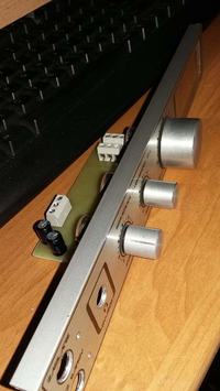

    Witam. Wzmacniacz skleciłem z ciekawości skuszony dobrymi recenzjami tej kostki. Zrobiłem od razu dwa, bo chciałem sprawdzić, czy zasadne są opinie o elementach biernych wpływających na brzmienie tego wzmacniacza. Jeden jest z dbałością o wszystko, drugi ze „śmieci”. Rezystory Vishay, dobre gniazdko słuchawkowe, podstawka pod wzmacniacz operacyjny pro. Drugi - wszystko jak najtańsze. Przy rezystancjach rzędu do 10 k nie spodziewałem się różnic, ale jak czytałem niektóre opisy na bliźniaczych forach, o grających kondensatorach, to ciekawość wzięła górę.
    Test oczywiście TYLKO i wyłącznie metodą ślepej próby w czym pomagała mi żonka. Jakże bliska memu sercu jest filozofia kolegi Urgon, o Audio Voodu, kilka razy w jakichś tematach czytałem jakie ma zdanie na ten temat :D .
    Wyniki zgodne z przewidywaniami. Żadnej różnicy nie ma. Młodzi adepci budowy wzmacniacza na TPA6120 możecie spokojnie nie ulegać presji i budować ze „śmieci”. Starym wyjadaczom budować się już pewnie nie chce :D . Wartości rezystorów 1k i 2k warto pomierzyć, żeby wzmocnienie było takie samo w obu kanałach.
    Słychać natomiast znakomicie zmianę wzmacniacza wejściowego. Testowałem na NE5532, OPA 2134, OPA2604, TL082.
    Wzmacniacz nieoczekiwanie zagrał tak dobrze, że zaczerwieniła się moja referencyjna dziurka w SCD 555ES Sony. Dlatego postanowiłem mu zrobić obudowę.
    Obudowa po starym tunerze sat DSB -S305G, panel przedni to kawałek listwy z łazienki, nadrukowałem termotransferem napisy, prysnąłem lakierem w sprayu. Każdy ma chyba wszystkie części w szufladzie. Tylko te TPA kupiłem. Gałki z amplitunera Tosca złomowanego lata temu.
    Wskaźnik dołożyłem z tęsknoty, bo wychowałem się na magnetofonach z fajnymi wskaźnikami VFD np. Technics RSB 755. To nieudolna próba zrobienia ich na ledach. Nie spełnia żadnej roli, ma cieszyć moje oko i wypełniać miejsce na panelu.
    Obniżyłem zasilanie ledów do ok. 5 V bo za jasno świeciły.
    Regulacja barwy w klasycznym układzie, zaprojektowana do wzmacniacza na LM3886 po ograniczeniu regulacji do ok. +-5dB całkiem fajnie współpracuje z tym wzmacniaczem. Ze słuchawkami Philipsa SBCHP1000 można nieco poprawić na dole. Z resztą słuchawek nie polecam.
    Testowałem ze słuchawkami Sennheiser HD202, , HD595, Philips SBCHP1000.
    Funkcja „Bez barwy” czyli popularny „Direct” miał być. Ale nie ma. Panel opisany, ale wykorzystam do przełączania źródła na DAC-a.
    Wzór płytek, oraz rysunek frontów może się komuś przyda w załączniku.

    U mnie jako słuchawkowiec gra dziwaczna konstrukcja z LM317 i IRF610. Grzeją się niemiłosiernie, ale przyznam szczerze, że grają lepiej od wyjścia słuchawkowego PW8010.
    Skalę wykonywałeś sam, czy to przejęta sprawa z jakiegoś fabrycznego urządzenia?

    Witam Kolegów. Zdjęcia robione telefonem....pozostawiają wiele do życzenia. Schematy są spakowane na dole do pobrania jest wszystko.(rysunki płytek, fronty, skala led.) O którą skalę Koledze chodzi? Skala przy potencjometrach zrobiona w Corelu, skala dla ledów też, rysowałem co wyobraźnia podpowiadała....wydruk na folii i mamy gotowe. Jedyny minus, to taki, że musiałem złożyć dwie bo przez jedną bardzo prześwituje to podświetlenie które składa się z ośmiu sklejonych takich podświetlaczy...Może ktoś ma lepszą laserówkę to jedna wystarczy. Pzdrawiam i dziękuję za opinie. Wzmacniacz słuchawkowy na TPA6120

    Fajna konstrukcja, bardzo elegancka i dopracowana obudowa.
    Szkoda że zawartość załącznika z uwagi na bałagan mało przydatna...
    Pytanie:
    Jakie i dlaczego w ogóle zastosowałeś kondensatory na wyjściu ?

    Witam. Kolego And41x1 jak patrzę na DS tych wzmacniaczy to myślę, że na sprzęt pomiarowy musiałbym wydać sumę pięciocyfrową.... :D
    Koledze bsw dziękuję za zwrócenie uwagi na ważną sprawę. Ani w regulatorze barwy na wyjściu, ani w samym wzmacniaczu nie ma kondensatorów. Zastosowanie regulatora barwy z zasilaniem symetrycznym było właśnie podyktowane chęcią uniknięcia tego elementu. Na wyjściu wzmacniacza są pojedyncze miliwolty, nie mam stresu podłączać do niego nawet drogich słuchawek.
    Za chaos w załączniku przepraszam, umieściłem tam wszystko co miałem, reszta w sieci.
